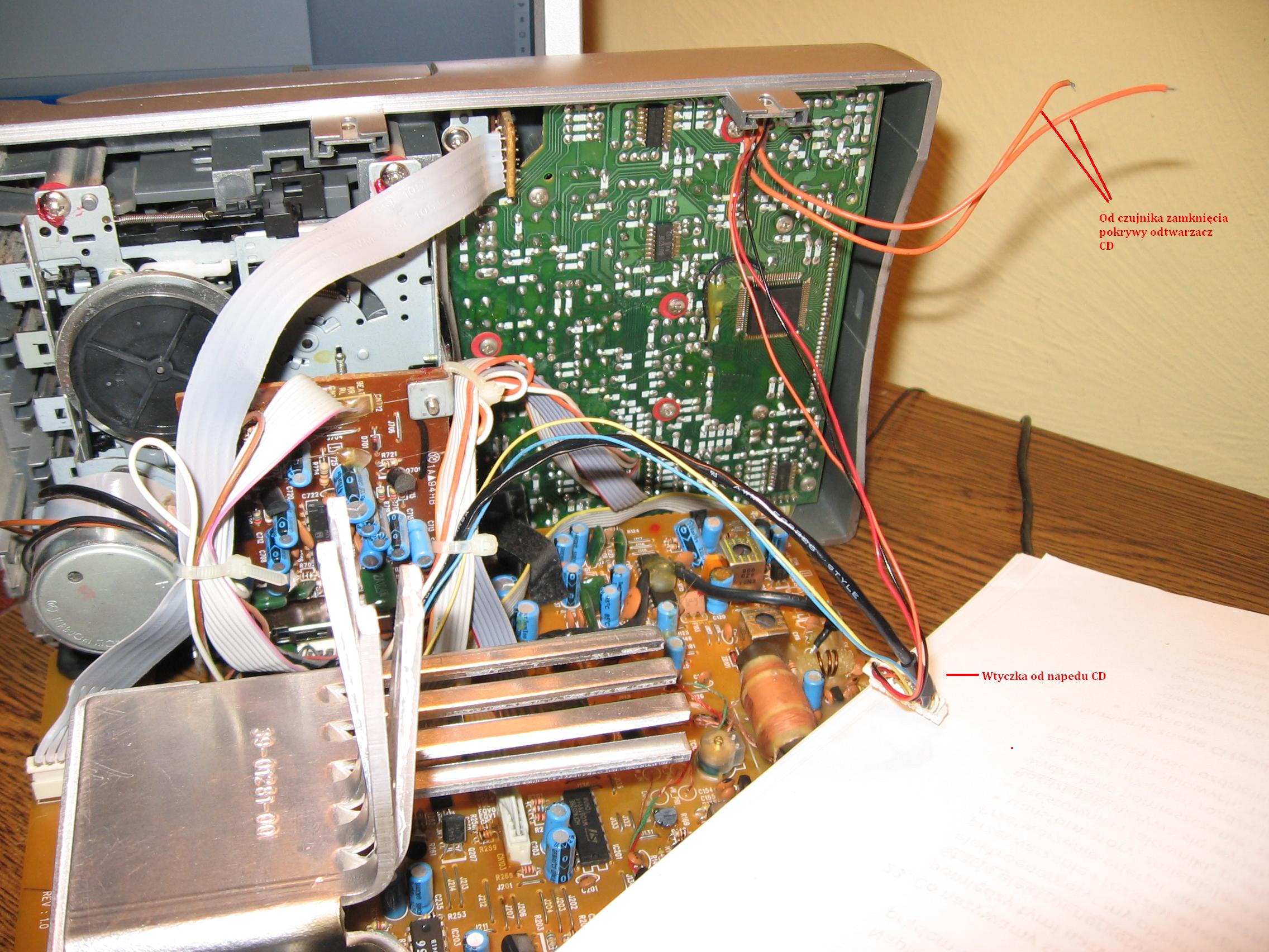

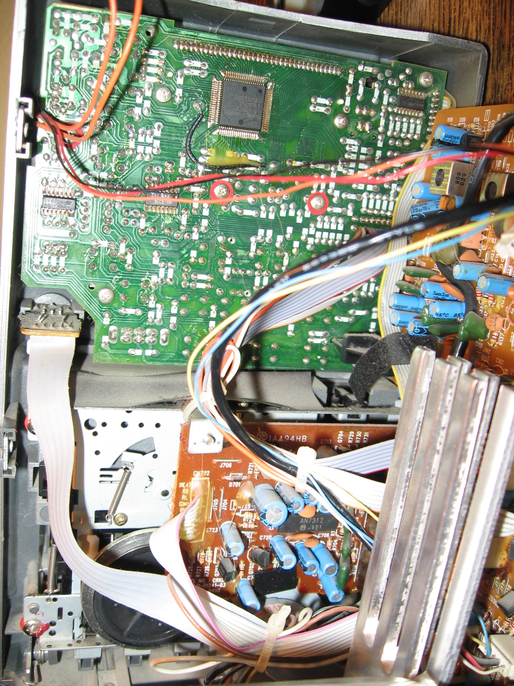

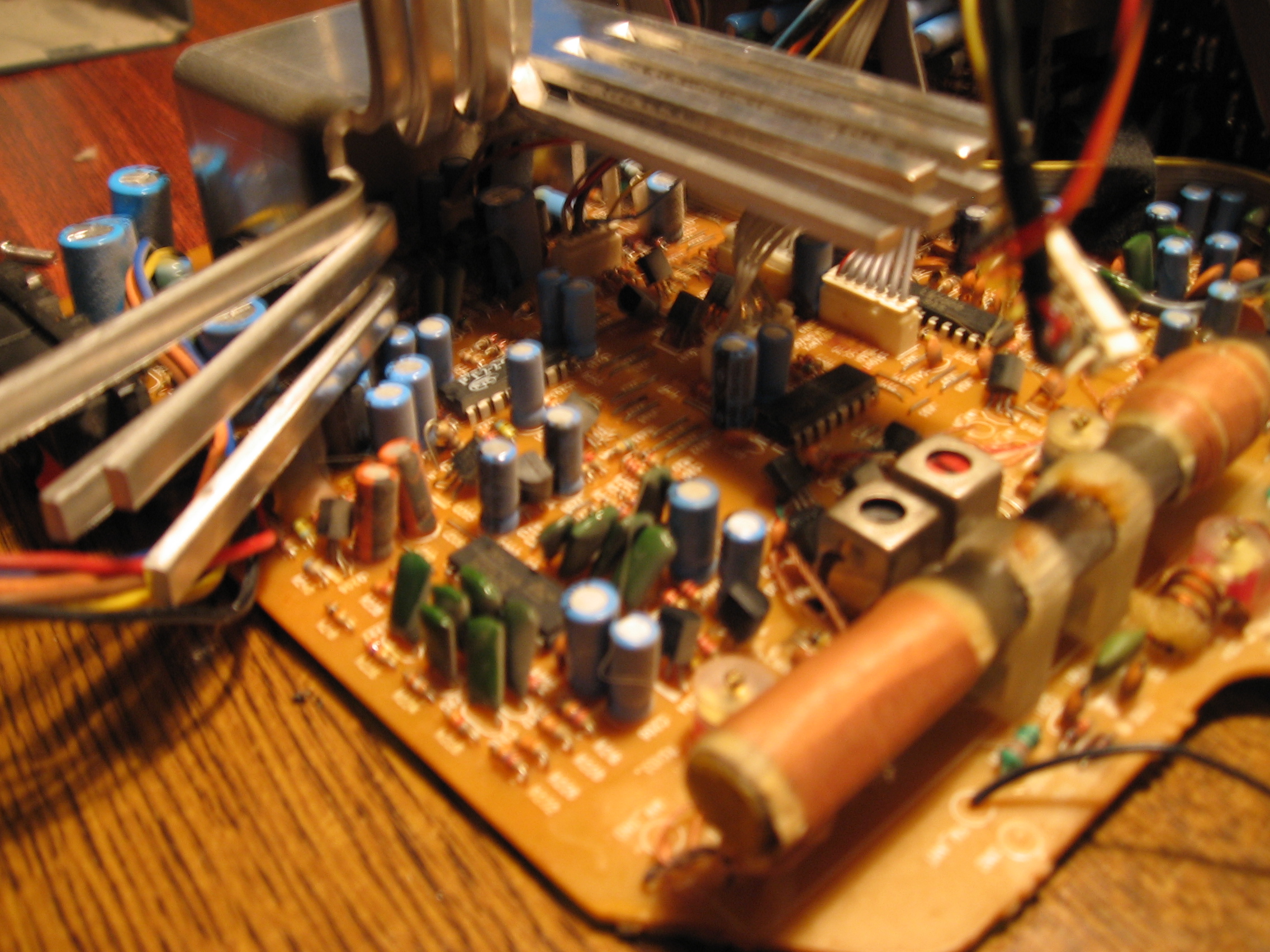

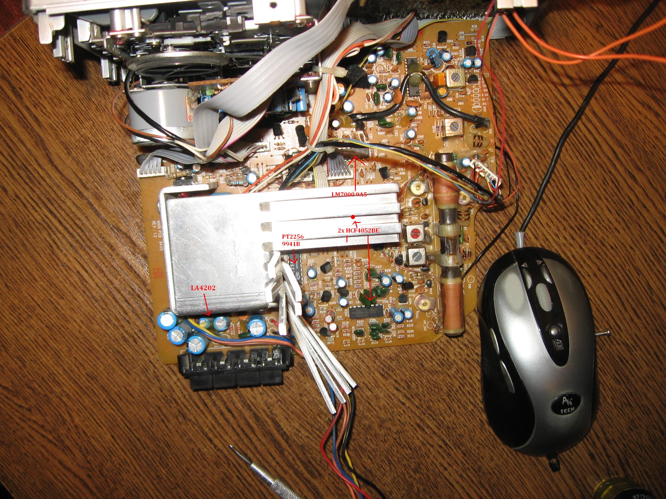

    mam starą wieże Thomson Am 1200 i chciałbym podłączyć ją pod komputer, wieża nie ma fabrycznego wejścia aux, odtwarzacz cd i kaset nie działa(silniczek się chyba spalił). Działa tylko tuner radiowy. Nie wiem gdzie i jak się podłączyć, jak czytałem podobne wątki to mam do wyboru CD, kasety lub procesor? Jak rozkręciłem wieżę to znalazłem takie scalaki:
    -LM7000 9A5
    -PT2256 9941B
    -2x HCF4052BE
    -LA4282
    Jak myślicie co by było najłatwiej zrobić dla takiego laika jak ja?
    Napęd CD to TCM125-2

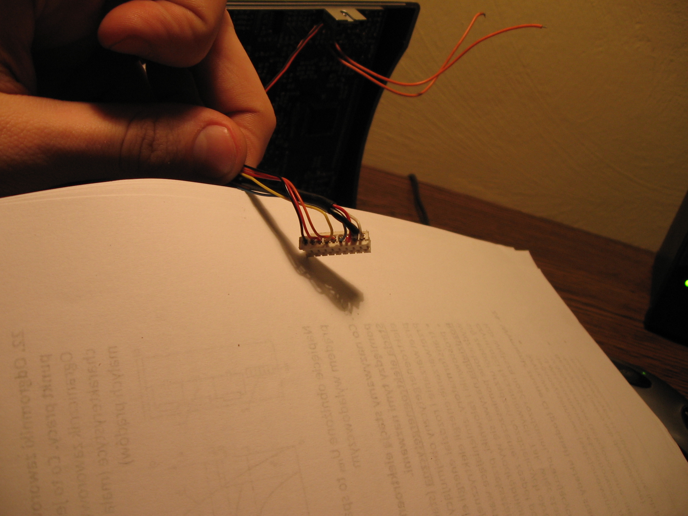

    Załączam parę fotek wnętrza i wtyczki od napędu cd, z drugiej strony pomarańczowej płytki nie ma żadnych układów scalonych, same luty.

    Ten czarny przewód, idący od "wtyczki napędu CD" jest ekranowany ??
    Jeśli tak, to możesz go odlutować, a w jego miejsce podłączyć sygnał z komputera.

    Ja się tym kiedyś zajmowałem. Zrobiłem niezawodne wejście. Trzeba tylko zastosować kabel ekranowany wysokiej jakości(kawałek), do połączenia z wejściem, które zamontujesz w obudowie.
    Który procek jest przykręcony do największego radiatora?

    Żaden z wymienionych przez autora nie jest końcówką mocy.

    A ten la4202?
    Musicie znaleść do niego datasheta, bo u mnie na kompie go nie czyta.

    Tak, czarny przewód jest ekranowany. Radiator jest jeden wspólny i jest do niego na pewno przykręcony LA4202, jutro rozkręcę jeszcze raz wieżę i upewnię się czy nie pominąłem jakiegoś scalaka

    Rozebrałem wieżę ponownie, do radiatora jest przykręcony tranzystor D2012 i scalak LA4282 a nie jak napisałem wcześniej LA4202, wybacz moją pomyłkę ale to przez jakiś biały klej/pastę na tym elemencie. Ten LA4282 to 2-Channel 10 W AF Power Amplifier for Use in Home Stereo.
    Ten czarny ekranowany przewód jest zakończony z dwóch stron wtyczką, to trzeba go odlutowywać?
