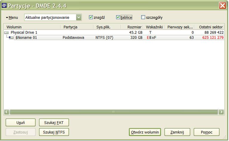

    proszę o wskazówki, czy i w jaki sposób będzie możliwe odzyskanie danych z dysku. System (WinXP SP2) zgłasza, że dysk jest niesformatowany, więc nie mogę się dostać do jego ważnej dla mnie zawartości.
    DMDE 2.4.4 początkowo podaje błędną informację o pojemności dysku, jednak po wybraniu szczegółów wielkość jest prawidłowa:
    ST3320620A - Brak dostępu do dysku, błędna pojemność. Podaję dane do analizy

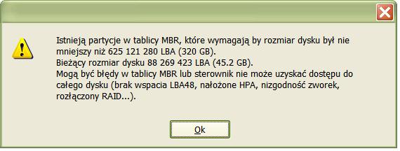

    Próbując wykonywać zalecenia odnośnie diagnostyki natrafiłem na problem:
    Następnie chciałem wykonać analizę danych z sektorów. Mimo kilku prób nie mogłem wybrać sektorów od 0 do 100 (pojawiał się komunikat, że dane są nieprawidłowe). Domyślam się, że może to być spowodowane ukrytym stanem pierwszych 63 sektorów.
    Nie jestem pewny, czy prawidłowo, ale ustawiłem większą ilość sektorów i analiza się powiodła (plik w załączniku).

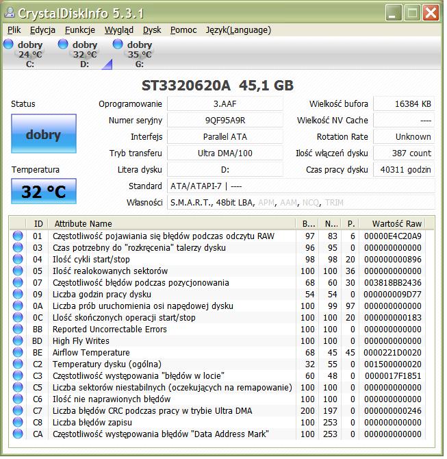

    Proszę zamieścić SMART - może być z HdTune 2.55 zakładka health lub z CrystalDiskInfo.

    Oto analiza SMART:
    Proszę o diagnozę, czy i co można zrobić, by odzyskać dane z dysku.

    Twój dysk to 320GB? Tak?
    Widoczne jest 45GB. Masz pewnie założone HPA. Poszukaj jak usunąć ograniczenie. Można to zrobić za pomocą MHDD (płyta boot). Podłącz dysk jako Master i uruchom komputer z płyty MHDD.
    Tu masz link: https://www.elektroda.pl/rtvforum/topic868490.html
    Podaj najpierw co dostaniesz po komendzie EID. Potem ewentualnie może bedzie konieczne użycie komendy NHPA (punkt 4.)
    4) Mój dysk stracił pojemność BIOS oraz Windows rozpoznaje go jako mniejszy nie jest to wina zworek. Co robić?
    Dysk ma założone HPA czyli ograniczenie fabrycznego LBA aby ustawić fabryczne LBA użyj komendy NHPA.
    Z MBR i boot tak na pierwszy rzut oko wszystko ok - nic nie zmieniaj
