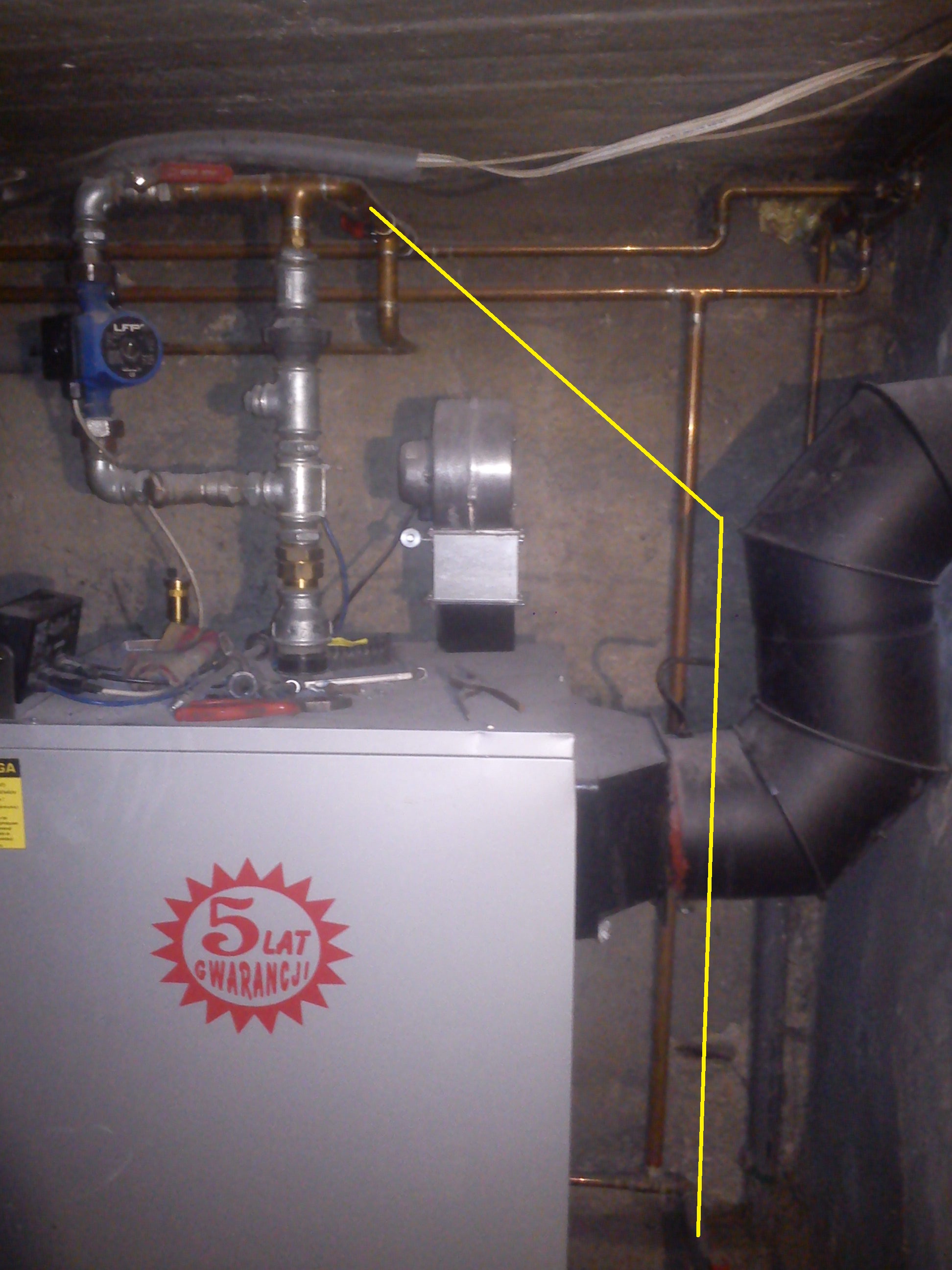

    Niestety obecna pompa jest zbyt mocna a 90% instalacji CO działa na grawitacji.
    Szukam dobrej ale o wiele słabszej pompy niż LFP 25POR40C.
    Możecie coś polecić?

  • #8 11883700
    Ryży Ćwok
    Posty: 225
    Ocena: 45
    Tak wiem że Saskia ma rację i końcu przydało by się za to wziąć.
    Przemyślałem to co napisaliście i dochodzę do wniosku że problem ze zbyt szybkim I biegiem w mojej pompie wiąże się z brakiem podmieszania na powrocie kotła.
    Cuś takiego.Wstawię tylko jeszcze zawór grzybkowy do regulacji przepływu.
    Jaką pompę CO o mniejszej wydajności niż LFP 25POR40C?
    Zawór mieszający raczej odpada bo grawitacja pewnie by nie działała?
    Co o tym myślicie?

  • #11 11885446
