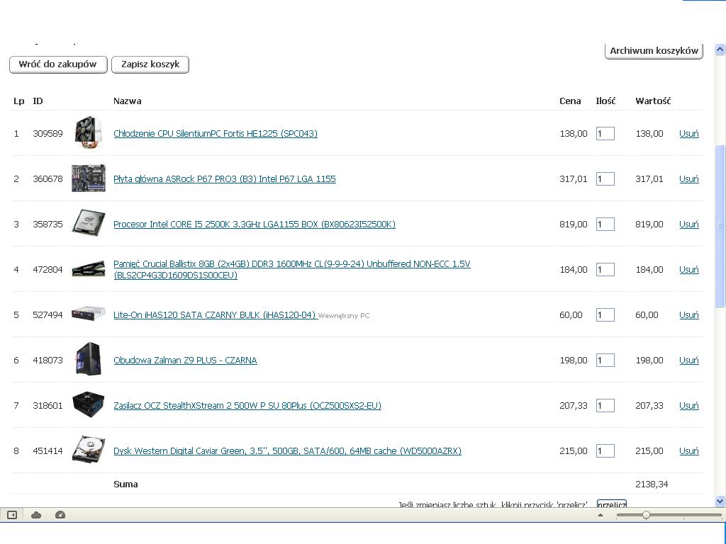

    Wybrałem taki zestaw.Mam wielki dylemat z kartą graficzną. Komputer do gier za +/- 1500-1800 zł, co Radzicie?
    Piszcie jaką kartę wybrać i co ewentualnie zmienić w tym zestawie, oraz jaki monitor LED full hd wybrac.Warto kupić RAM 1600Mhz?Czytałem że ten procesor nie obsługuje 1600 Mhz.Budżet max 3500

    Ram jest OK może zostać. Dysk tylko do wymiany bo to zieleniak czyli powolniak. Weź Seagate 500GB 200zł kosztuje.
    Grafika najlepiej HD7870 XT.

    Nie chce seagate bo juz miałem 2 i szybko zakończyły swój żywot,eraz mam WD i chodzi idealnie więc lepiej ten WD tylko jaki?A co to karty to wersja XT jest praktycznie niedostępna ;/

    Jak tak patrze to wszystkie inne firmy maja chłodzenie z 2 wentylatorami a tutaj tylko jeden.Robi to jakąś różnice?no i ta firma jakaś taka nieznana nigdy nie słyszałem.Aha i jeszcze czytałem ze do tych 7870 są problemy z dobrymi sterami.To ma być karta do OC

    Ta karta ma dość rozbudowany radiator + heat pipe i widocznie wystarcza jej do schłodzenia jeden wentylator. Dwa wentylatory wcale nie oznaczają się będzie chłodniejsza.
    Firma Club3D jest od dawien dawna na rynku kart tylko do PL nigdy nie docierała.

    Nie potrzebnie, OCZ SXS 2 to nowszy zasilacz i wcale 500W nie będzie za mało - aż nadto z zapasem na OC w granicach rozsądku.
    Dysk to już twoja sprawa. Można pracować na samym SSD.
