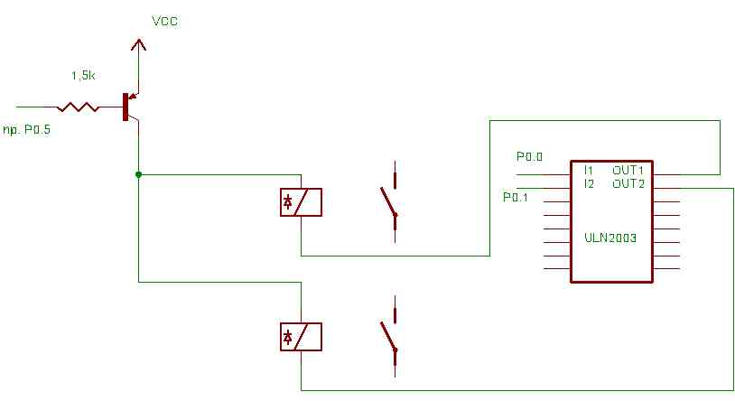

    Też to przerabiałem - po włączeniu układu na porcie jest FFH czyli ULN2003 przewodzi na wszystkich wejściach. ULN2003 jest w zasadzie kluczem zwierającym do masy - tzn. przekaźnik wsadzamy między VCC a końcówkę wyjściową ULN2003. Najrozsądniejszy pomysł to dodać tranzystor sterujący PNP między VCC a przekaźnikami (tranzystor odpowiedniej mocy). Tranzystor ten będzie przewodził jeśli wysterujemy go niskim poziomem (oczywiście przez rezystor np. 1,5k) . Czyli tak: włączmy układ - tranzystor nie przewodzi, przejkaźniki są wyłączone, choć układ ULN2003 wysterowany. Gasimy port 00h. Podajemy 0 na tranzystor. No i sterujemy... No oczywiście musimy mieć do tego wolną dodatkową linie.
    • ULN2003 bez negacji. Zmiana działania układu bez zwiększania wielkości płytki. przyklad.jpg (14.58 KB) Musisz być zalogowany, aby pobrać ten załącznik.

    Ten sam schemat co w załączniku....

    Pomysł z tranzystorkiem chyba jest nalepszym, najmniejszym i najtańszym rozwiązaniem.
    W swoich układach nie zakładam wielu startów "blisko siebie" więc nie będzie problemu, że RC nie zdąży się rozładować. Pomysł z dodatkową nogą sterującą tranzystorek też nie jest zły ale im prościej tym lepiej:) przynajmniej nie musiałbym programu zmieniać...
