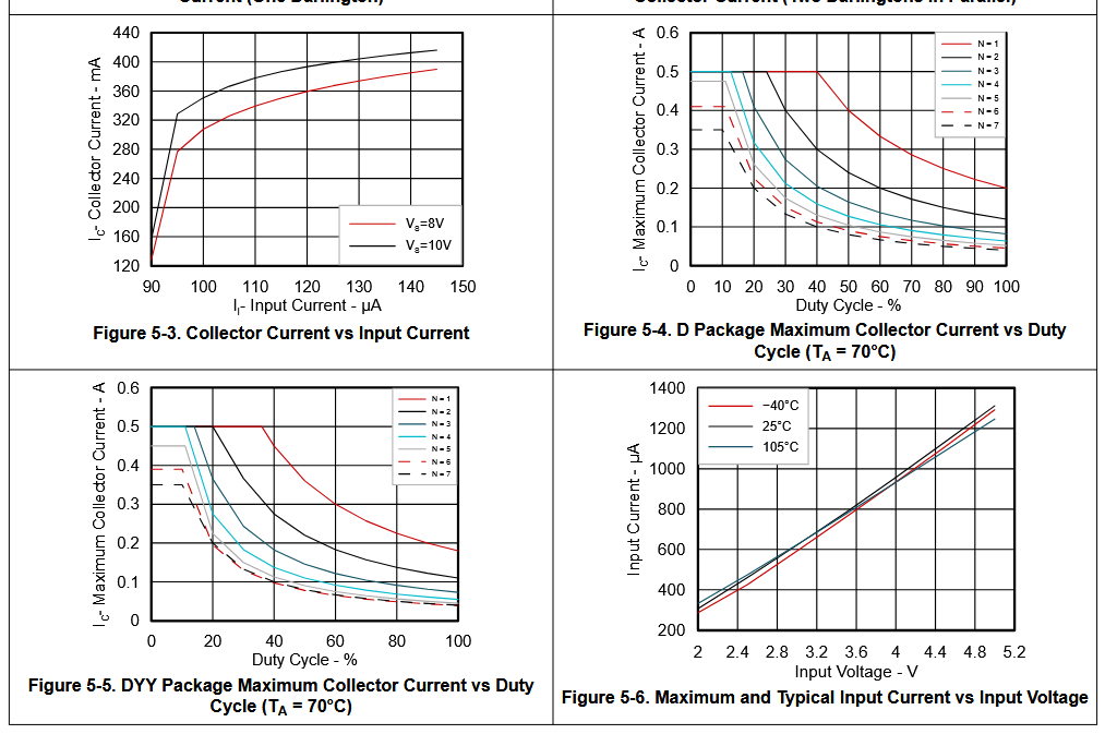

    Co do prądu to bardziej szczegółowe są wykresy 5-4 i 5-5 (zależnie od obudowy) - im dłużej wyjście jest załączone (wypełnienie bliższe 100%) tym mniejszy prąd jest dopuszczalny. N oznacza ilość aktywnych wyjść.
    Przy ciągle włączonych 7 wyjściach daje około 50mA na wyjście.

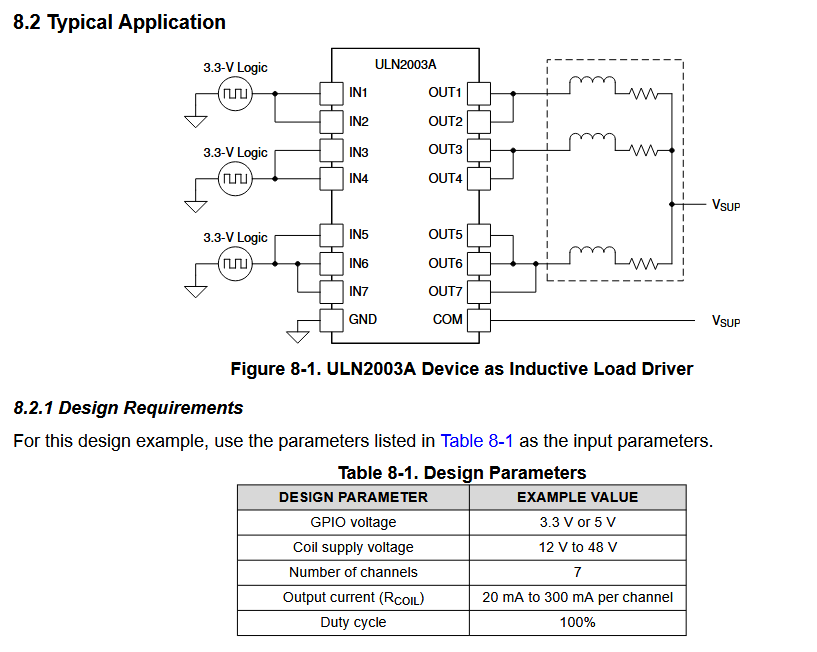

    Dla obciążenia cewkami możliwe są mniejsze prądy wyjściowe jak w dokumentacji stoi:
    Schemat aplikacyjny układu ULN2003A jako sterownik obciążeń indukcyjnych oraz tabela parametrów projektowych.
    Przy zasilaniu oporników powinno być 0,5 A na nogę kanału i 2,5 A na nodze nr 8.

    Wykresy zdradzają okrutną prawdę:
    Cztery wykresy z dokumentacji układu elektronicznego pokazujące zależności prądów kolektora i wejściowego od innych parametrów, m.in. natężenia prądu wejściowego, napięcia i cyklu pracy.
    Stachu nie kłamał. Ten układ nie nadaje się do ciągłego obciążenia prądem 2,5 A. Prawdopodobnie przegrzeje się.

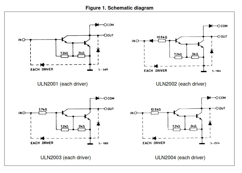

    @jakubprazmowskibox Radzę przyjrzeć się schematowi wewnętrznemu ULN, to zestaw 7 kluczy do sterowania masą;
    Cztery schematy wewnętrzne układów ULN2001, ULN2002, ULN2003 i ULN2004 z oznaczeniami rezystorów, diod i tranzystorów.
    Max dla jednego kanału to 500 mA, a dla całego układu, jak poprzednicy pisali. To znaczy tyle, że nie można korzystać z max prądu jednocześnie dla wszystkich kanałów.
    A jeśli jeszcze raz, zamierzasz kpić i wyszydzać innych użytkowników forum, to szybko Twa kariera się tu skończy.
