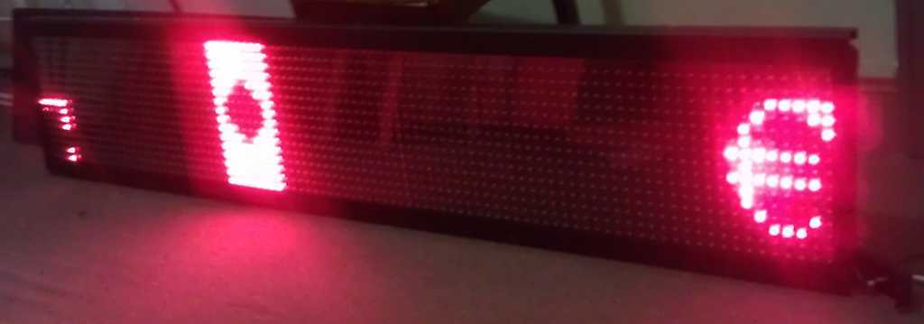

    Może już ktoś miał taki problem i mi doradzi co z tym poczynić. Panel led mojej znajomej pewnego dnia zaczął świecić wszystkimi diodami jednocześnie przy delikatnie migając. Pozwoliłem sobie zajrzeć do środka, i co zobaczyłem ? na zasilaczu elki do wymiany, więc wymieniłem wszystkie (6szt), zadowolony że to zapewne jedyny problem pod prąd urządzonko a tu zong, jakieś krzaczki jakby czcionka nie taka. Zabawa na kilka godzin, testowanie różnych czcionek nie przynosi żadnych efektów, więc zmieniłem kolor napisów (panel zgodnie z opisami powinien świecić trzema kolorami - czerwony, żółty i zielony) ale tu też zong, żanych zmian, krzaczki jak były tak są i nadal czerwone.
    Układ widać jakby się programuje bo podczas przesyłania danych po rs232 wyłącza diody, znaczy programuje sie układ (tak mi się wydaje), po wysłaniu danych do tablicy po chwili znów diody świecą się ale nadal krzaczki.
    Wymieniłem jeszcze na układzie sterującym obydwie elki i na wszelki wypadek kwarc, niestety nadal bez zmian.
    Zasilanie 5.1V czyli powinno być ok.
    Może ktoś poradzi czy da się to jeszcze naprawić ?
    załączam kilka fotek tak na wszelki wypadek.

    Być może w chwili "zaczął świecić wszystkimi diodami jednocześnie przy delikatnie migając" nastąpiło uszkodzenie elektroniki sterującej przez wadliwe kondensatory.
    Tam jest zegar DSxxxx, PCFxxxx - wyjmij baterię podtrzymującą czas - możesz spróbować ale nie sądze że coś to da.
    Widać, że nie ma typowych "śmieci" na wyświetlaczu a pojawiają się przypadkowe znaki, co by oznaczało, że sterowniki wyświetlaczy działają, procesor się komunikuje ze sterownikiem (nie do końca poprawnie).
    Widoczna jest pamięć EEPROM, tam są przetrzymywane znaki przesłane z PC.
    Proponuje przyjrzeć na występowanie zimnych lutów

    Fakt, przepraszam nie napisałem, bateria była wyjęta około 20h więc napewno się zresetowały ustawienia jak coś.
    Oki, jutro przejrzę jeszcze zimne luty acz kolwiek za bardzo nic mi się nie zarzuciło w oczy ...
    a jeśli nie bedzie zimnych co może być jeszcze innego ?
    jak pisałem podczas przesyłania danych do tablicy gaśnie wszystko jakbyś był proces programowania ale po zakończeniu znów te same krzaczki, jakby nic nie wskoczyło ...
    a te 5.1V to właściwe napięcie dla tej tablicy ? nie wiem jakie powinno być bo nigdzie nie znalazłem schematu.

    Troszkę odświeżę temat gdyż wróciłem do nieszczęsnej tablicy reklamowej LED i zastanawiam się nad wymianą EEPROM.
    Niestety ktoś (jak widać na jednym ze zdjęć) zeszlifował parametry pamięci lecz po lupą udało mi się wypatrzeć że jest to Atmega, i teraz moje pytanie:
    - Czy ktoś poradzi mi jak ustalić jaka kość Atmega to może być ?
    Widzę że jest tego nie mało (ATMEGA162; ATMEGA644PA-AU; ATMEGA16A; ATmega32A)

    Jest to mikrokontroler ale i tak to nic nie da.
    W pamięci Flash jest oprogramowanie sterujące tą tablicą a jego nie uda się odczytać niezależnie czy mikrokontroler jest sprawny czy martwy.
    Pamięć EEPROM jest pod oznaczeniem U2 na płytce

    Jest też AT45DB041D-SU SOP8, wrzuciłem na programator i daje błąd przy weryfikacji, niby czyta go, programuje go ale jakieś błędy sypie.
    Zamówiłem już kość i zobaczę jak będzie z nową, jeśli to nie jej wina to chyba poddam się w taki razie.
    Niestety, zmiana AT45DB041D-SU niewiele dała. Chyba jednak uszkodził się jeszcze układ 44-ro nóżkowy, który jest widoczny na fotkach z zeszlifowanymi symbolami.
    Może ktoś będzie umiał doradzić co to jest za układ i jeszcze będzie miał do niego wsad.
