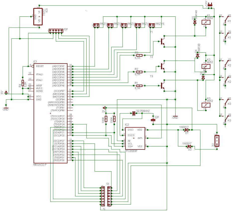

    Dołączam schemat z uwzględnieniem przeróbek. Dodam tylko ze J1 i J2 (z dołu schematu) to dla wyświetlacza LCD. Teraz już wiem ze wystarczą 4 linie danych i R/W można do masy, ale wcześniej tego nie wiedziałem więc nie usuwałem tego tylko pokazuje jak to mam zrobione.

    2 osobne zasilacze hm... spalić atmegę raczej nie... potencjał pomiędzy zasilaczami by się wyrównywał, ale dążąc do tego stanu mogły by się pojawiać zakłócenia uniemożliwiające(utrudniające) programowanie układu..
    Co do schematu - ewidentny brak kondensatorów blokujących.. co najmniej 2 na atmegę, 1 na zegar, 2 na stabilizator - po jednym z każdej strony. Co do stabilizatora - brakuje tu wogóle kondensatorów... Jak elektronika ma pracować, jak stabilizator nie ma w czym magazynować energię? Spadek napięcia na wejściu stabilizatorora (chociaż by z powodu przekaźników) i już wachania napięcia na mikrokontrolerze... Ja na ogół przed stabilizatorem daje 1000uF, za nim 100uF.

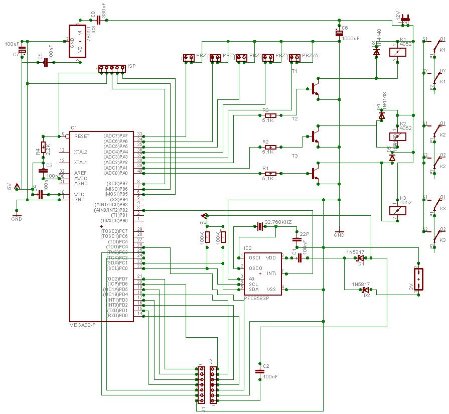

    Wszystkie kondensatory o których mówiłem wpina się pomiędzy przewód zasilający a masę... a ten co masz na schemacie to tylko po to, żeby ruszyć kwarc zegarkowy i żeby pracował w miarę stabilnie. Co do "pierwszego" i "drugiego" tak.. ten większy przed stabilizatorem, czyli do 12V.. tam będą największe zakłócenia (głównie z zasilacza i przekaźników).

    No i nie zapomnij o tych 100nF o których pisał Boski:
    - dwa tuż przy nogach stabilizatora (0.33uF od wejścia, 100nF przy wyjściu)
    - jeden 100nF tuż przy nogach zasilających megę
    - jeden 100nF dla pcf
    - jeden 100nF dla wyświetlacza
    Kondensatory powinny być wpięte jak najbliżej nóżek zasilających danych układów.
  • #13 4362398
    Gimitar
    Posty: 35
    Ocena: 2
    Hmm zmieniłem układ dodając owe kondensatory i wygląda jak na schemacie
    Atmega32 - brak reakcji po ponownym podłączeniu zasilania, wyświetlacz LCD
    No ale niestety to wogóle nie chce działać. Napięcie zamiast 5V jest 2,5V. Czy ja coś źle zrozumiałem albo źle podłączyłem?

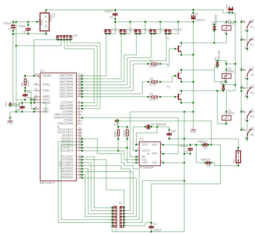

    "Wszystkie kondensatory o których mówiłem wpina się pomiędzy przewód zasilający a masę" a nie w przewody zasilające! Czyli bierzesz poprzedni schemat, a kondensatory wpinasz pomiędzy GND a VCC przy medze, AVCC i AGND przy medze, VSS i VDD przy pfc, pomiędzy VI i GND przy stabilizatorze, VO i GND przy stabilizatorze..

    ahaaaa takie coś... to w takim razie czy kondensator 22p przy zegarze mam dobrze podłączony?

    tak.. tamten kondensator jest dobrze podłączony

    zrobiłem poprawkę i działa jedna z dwóch Atmeg.

    A dodam jeszcze ze napięcie wyjściowe na stabilizatorze po dołączeniu tych kondensatorów wynosi 4,98V więc jest dobrze :-)
