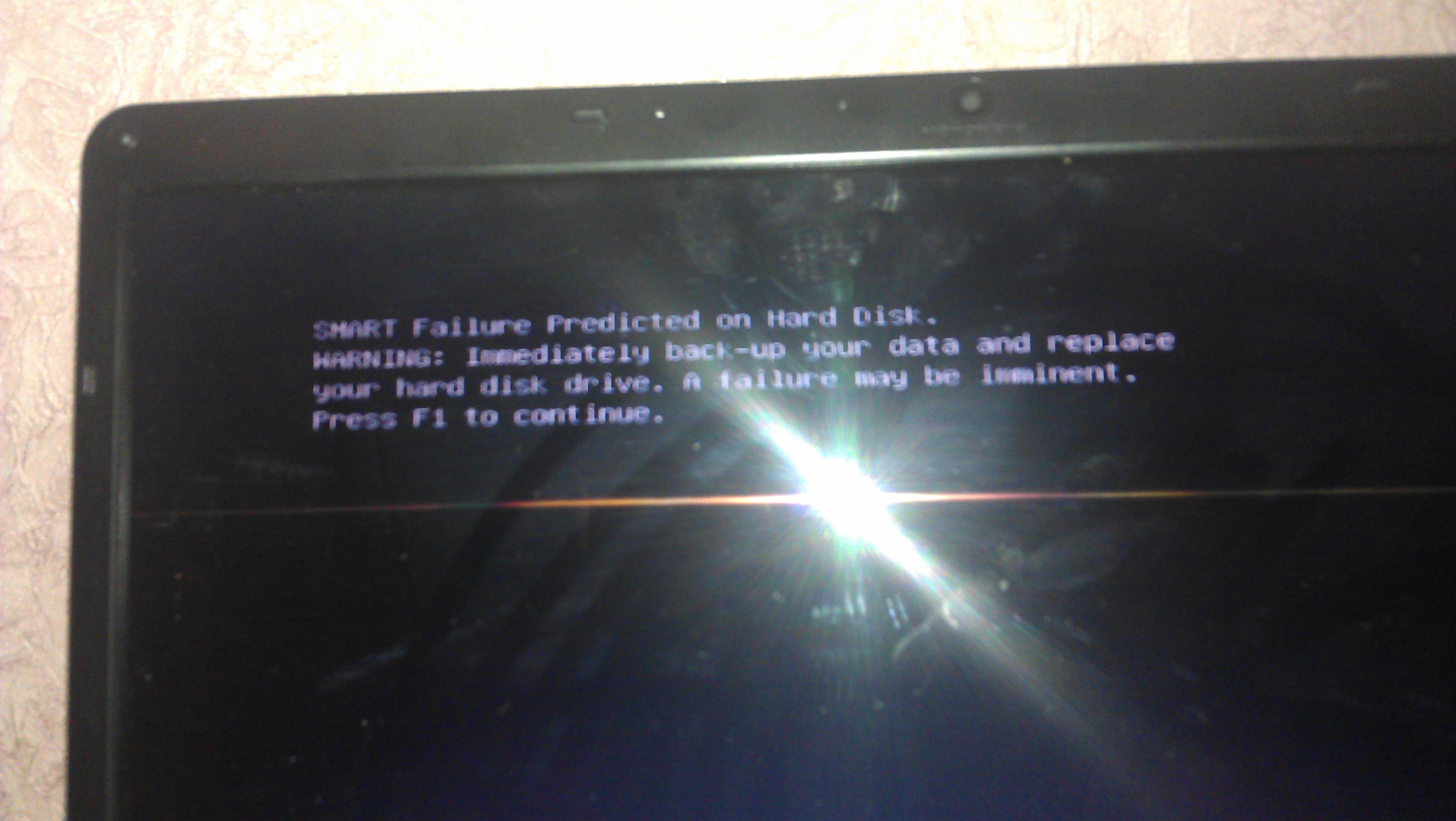

Sony Vaio VGN-FS415E - nie uruchamia się po sprawdzeniu dysku, co dalej?
michalmorszczyzna 04 Lut 2013 19:00 861 1
  • #1 11888101
    michalmorszczyzna
    Posty: 1
    Sony Vaio VGN-FS415E - nie uruchamia się po sprawdzeniu dysku, co dalej? co to jest przeproadziłem sprawdzenie twardego dysku i nic
    #2 11889264
    artaa
    Posty: 15061
    Pomógł: 1813
    Ocena: 1689
    Komunikat jest jasny...
    HDD do wymiany, wymontuj podepnij do stacjonarki zgraj istotne dane.
    Jak się uda to wstaw foto SMART z tego liveCD:
    http://partedmagic.com/doku.php?id=screenshots
    Jeśli danych masz mało to możesz podpiąć pendrive i zgrywać dane z PM.
    Jeśli Vaio ma gwarancję to wysyłaj na nią (po zgraniu danych).
