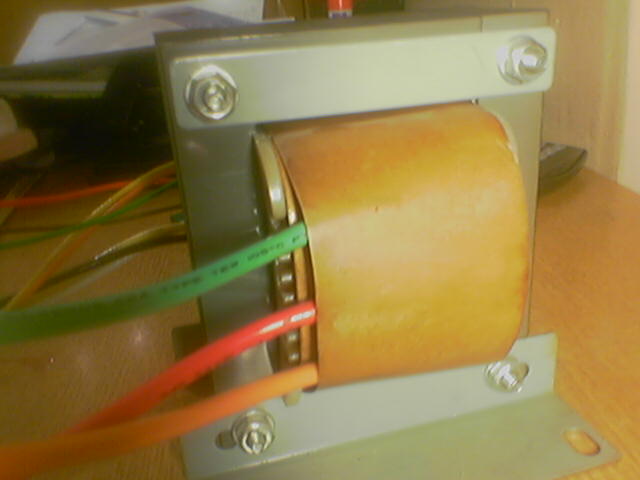

    Mam transformator wyjęty z zasilacza awaryjnego UPS. Chciałem zrobić sobie z niego zasilacz 230V/12V. Nie wiem jednak jak podłączyć ten transformator. Załączam zdjęcia transfromatora.
    Przypuszczam, że jako uzwojenie pierwotne muszę podłączyć to ze zdjęcia 1 i 2 (od góry). Wchodzi tam (jak widać na zdjęciach) 8 kabli. Trzy z nich (te grube, czarny, żółty i biały) są podłączone do jednej wtyczki (przypuszam, że to te sieciowe). Pozostałe są cieniutkie i stanowią drugą wtyczkę podłączaną do płyty UPS.
    Domyślam się, że zasilanie 230V mam podłączyć do tych grubych kabli z uzwojenia pierwotnego. Tylko do których - są trzy. Oto opory pomiędzy nimi:
    Biały-Żółty: 0,9Ω
    Biały-Czarny: Zaczyna się od 15Ω i spada w ciągu kilku sekund do ok. 8.7Ω
    Żółty-Czarny: 8.7Ω
    Wydaje mi się, że opory są za małe, żeby podłączyć AC230V.
    Jak to podłączyć? Trafo pochodzi z zasilacza załączonego na zdjęciu. Nie znam dokładnego typu tego zasilacza, więc nie mam schematu. Nigdzie nie ma napisanego co to jest za typ - ani z tyłu obudowy, nawet na płycie nie ma.

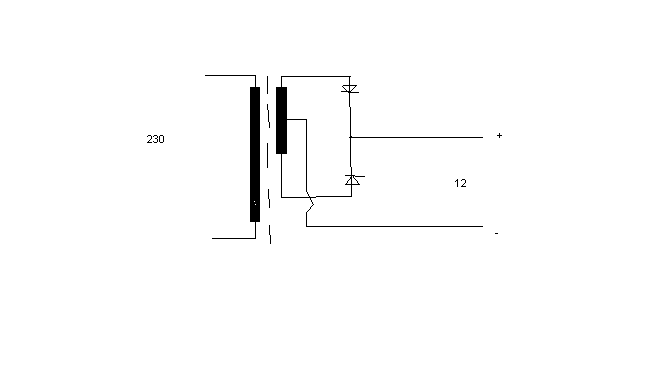

    jak pamietasz gdzie byl podpiety w upsie to tam gdzie jego wyprowadzenia szly do wyjscia 230 to tam podlaczysz sobie siec a te uzwojenie z odczepem co szlo do tranzystorow mocy to tam bedziesz mial 24V z odczepem w srodku zrobisz mostek na 2 diodach z katod wezmiesz plus a z odzczepu minus i dalej jakas elektronika a to ze tam jest kilka omów to sie nie przejmuj tutaj rezystancja jest pasorzytem i dobrze by bylo by jej bylo jak naj mniej liczy sie tu reaktancja uzwojenia a ona jest duza podczas prob wyposarz sie w bezpiecznik 3.15A dla zasady dalej bedziemy myslec jak zrobisz moze ten mostek i zmiezysz napiecie dobrze by bylo by bylo po mostku kolo 12 V jak bedzie mniej trzeba bedzie gretza

    te najgrubsze trzy to bedzie twoje wtorne teraz jak na moim schemacie ,a 230 nasze terazniejsze pierwotne bedzie tam gdzie masz te 8 om z duza stala czasowa(bialy czarny) na bank tak ma byc bo to nie te cienkie co do plyty to pomocnicze jakies je zostaw w spokoju ......................poza tematem mam trafo 550VA i rezystancja uzwojenia pierwotnego wynosi okolo 1 ohm ..... to nie ona ma tu znaczenie ...........

    Podłączyłem transformator bezpośrednio do prądu, tak jak jest napisane wyżej (biały i czarny kabel). Korków nie wywaliło, jednak w transformatorze zaczęło dziwnie trzaskać. Wyłączyłem więc, uzwojenie pierwotne było całe gorące. Po chwili włączyłem deugi raz, sprawdziłem napięcia na wtórnym - były ok, na jednych kablach było 6V, na innych ok. 15V. Transformator zrobił się gorący!
    Dlaczego? Przecież tak być nie może! Po kilku sekundach cały gorący.
    Co robić? Jak go podłączyć?

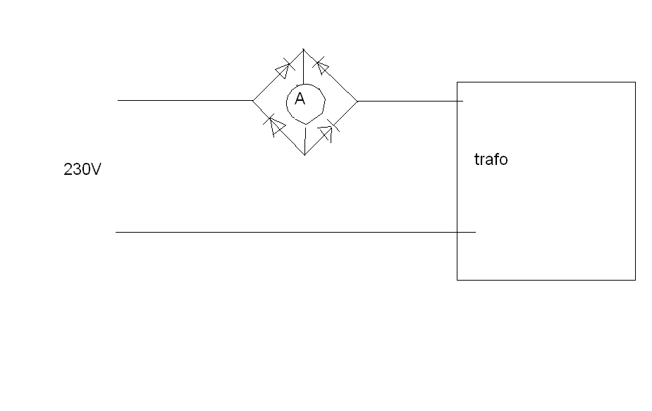

    Nie mam jak zmieżyć prądu, bo mam amperomierz tylko na prąd stały - najtańszy multimetr. Chyba, że to to samo?

    masz tu schemat jak zaadoptowac amperomiezpradu stalego na zmienne wstaw duzy mostek 10 A a wstaw jaki masz tylko ostroznie iiiii to uklad awaryjny nie sluzy do dokladnych pomiarow ale na ten pomiar wystarczy

    Ocena: 22
    Dzięki, narazie nie mieżyłem. Wiem, jednak że prąd musi być bardzo duży bo przygasa mi żarówka w lampce. Coś jest nie tak jak być powinno.

    Witam!
    Okazało się, że moje trafo jest zepsute. Podłączyłem je przed chwilą do dobrego zasilacza i wywaliło bezpiecznik w nim (3A). Wcześniej napięcia sprawdzałem na innym trafo, na tym co było w dobrym zasilaczu.
    Bardzo przepraszam, że nie sprawdziłem tego wcześniej i niepotrzebnie pisałem o tym na forum.
    Temat uważam za zamknięty.
