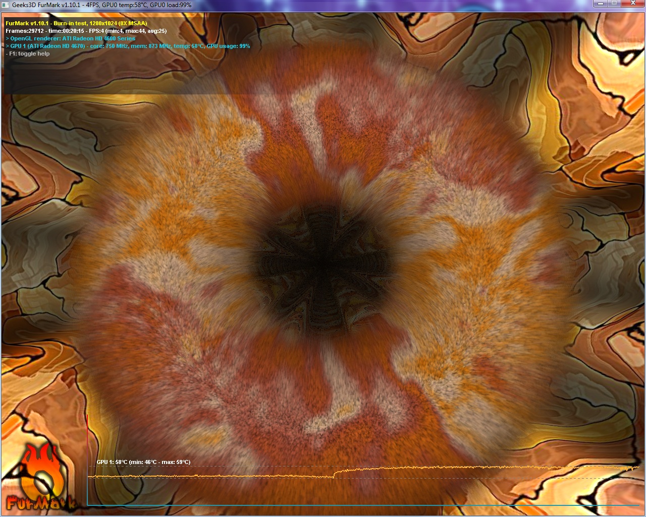

    zrobiłem furmarkiem i temp gpu 58 stopni ale nic sie takiego co w grze nie działo więc już nie wiem

    Pomierz napięcia miernikiem i podaj wartości. Do sprawdzenia też kości Ram programem MemTest - w sieci poczytasz jak się go używa.
    Nadal czekamy na screen z HWMonitor - obciąż samą grafikę może być Occt GPU lub furmark na kilka minut i kliknij PrintScreen.

    screen z furmarka : Monitor wyłącza się podczas gry - AMD Athlon, Radeon HD 4670, Windows 7
  • #22 10904071
    rtj71
    Spec od komputerów
    Posty: 4983
    Pomógł: 474
    Ocena: 353
    Chyba coś nie wyszło bo się nie wyświetla
