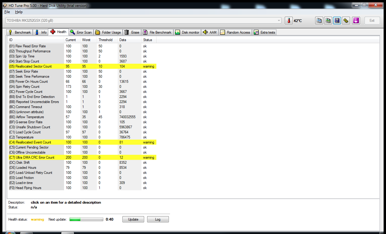

    Proszę zamieścić screen SMART dysku z CrystalDiskInfo lub HdTune 2.55.

    Bez wiedzy w jakim stanie jest dysk ciężko coś rozważać, osobiście bym go nie mordował i sprawdził SMART - nie chodzi o test tylko screen z zakładki health.

  • #6 11909150
    Dra98
    Moderator - Komputery Serwis
    Posty: 9196
    Pomógł: 1321
    Ocena: 1076
    7n4j0mY napisał:
    da sie z nim cos zrobic?
    Tak - reklamować że dysk uszkodzony. Parametr (05) - 104 czarno widzę.
  • #7 11910067
    jankolo
    Spoczywaj w Pokoju
    Posty: 32197
    Pomógł: 1792
    Ocena: 587
    Również parametr BF - dysk upadł albo rzucano nim. O innych błędach dysku już nie wspomnę.

    Na zrzucie kolega dał dane dysku 320 GB a w temacie mowa o 1 GB WD Green, nie widzicie ?
  • #9 11911205
    7n4j0mY
    Posty: 53
    Pomógł: 5

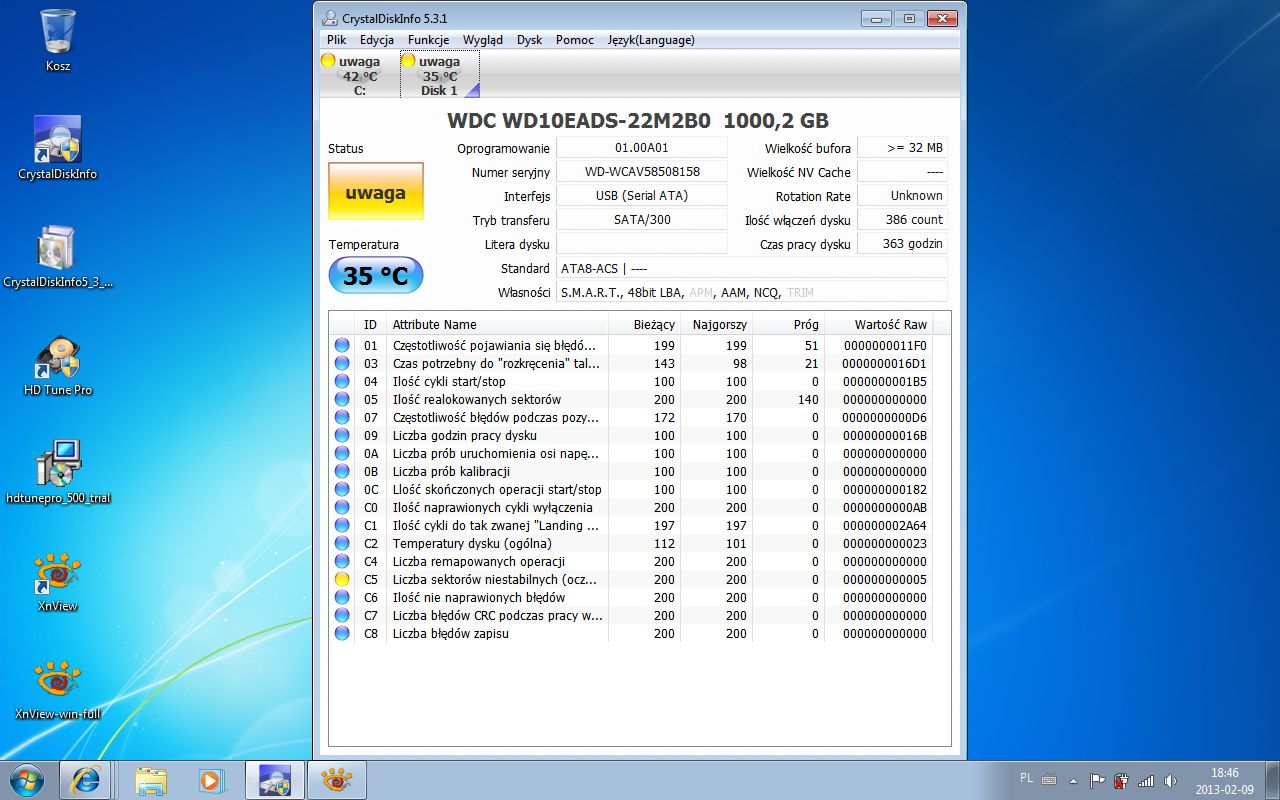

    Rzeczywiście dalem z dysku 320 gb. To dysk z lapka i nie upadł nigdy. Poprostu ma juz troche bo 1,5 roku działał łącznie. Teraz dodaje z tego dysku. Niestety hdtune go nie widzi a crystal go zobaczył
    wd green 1 tb - kupiłem owy dysk z uwalona tablica na allegro
    Co z nim? dacie mi rade wytłumaczyć jak postawić go na nogi? Dysk mi jest potrzebny a nie mam zbyt pojęcia jak to zrobić. W sumie to jestem zielony i tylko info krok po kroku mi pomoze bo niestety nie dojde sam. I tak jak pisałem wcześniej nie zależy mi na tych danych które były tam zapisane. Poprostu ma być czysty.
