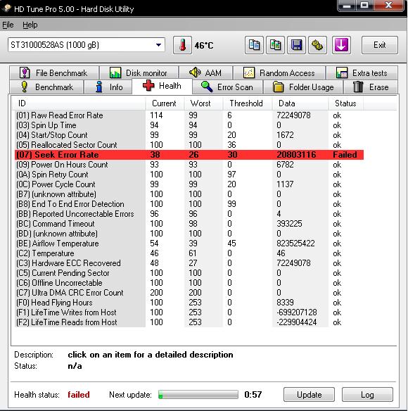

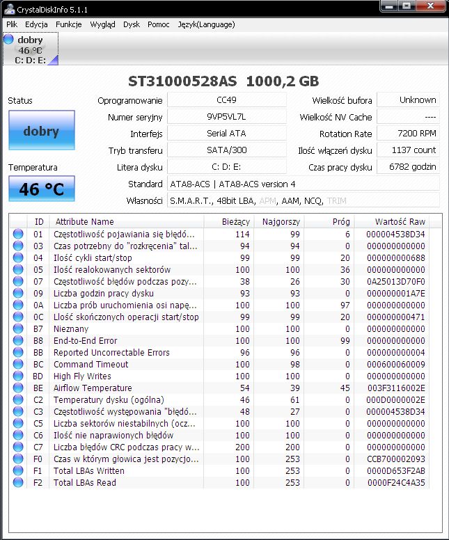

    Dysk w kompie stacjonarnym do tej pory był w porządku, teraz po każdym włączeniu kompa sprawdzanie spójności dysku D;E;.
    Dysk mam podzielony na 3 partycje, po ostatnim formacie i instalacji systemu XP tak się zachowuje.

    07 - Seek Error Rate: Częstotliwość błędów wyszukiwania głowic magnetycznych. W przypadku uszkodzenia systemu pozycjonowania, uszkodzenia serwa albo termicznej rozszerzalności dysku, ilość błędów wyszukiwania wzrasta. Większa ilość błędów wyszukiwania może oznaczać pogarszanie się stanu powierzchni dysku i podsystemu mechanicznego dysku.
    Możesz przeskanować powierzchnię dysku MHDD lub Victorią.

    Bałem się o dysk ale do tej pory pracuje na nim i nie mam z nim problemów.
