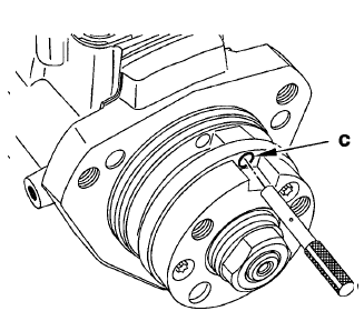

    Zwracam sie do Was z ogromną prośbą o pomoc.
    Otóż mam partnera 2003 dw8b kupilem go z uszkodzonym silnikiem, silnik zostal wymieniony, jednak auto chodzi nie rowno na biegu jałowym i bardzo słabo przyspiesza z "dołu" dopiero po 2400 obrotów zaczyna przyspieszać. Czytałem wiele elektromagnes na pompie lucasa cyka auto odpala dobrze. Gdzie szukać usterki? Zastanawiam się czy pompa wtryskowa mimo iż jest wtrysk sterujący może być założona tzn zakladając ze stary silnik miał jakąś "sekwencję" na tłokach ten zapewne miał inne wychylenia w momencie montażu ale jak to sprawdzić?
    Z góry dziękuje za wszystkie porady
    Ps. Rozrząd, filtry wymienione

    Czy poprawnie założono pasek rozrządu i czy nie jest zasyfiały smok w zbiorniku paliwa?

    Rozrząd był ustawiany na blokadach tylko zastanawiam się czy pompa względem rozrządu może być źle ustawiona. Paliwo w aucie ma pol roku zaczynam sie zastanawiać czy to nie ono może być winowajcą, chciałem sprawdzić pompkę w baku tylko zastanawiam sie czy jest do niej latwy dostęp

    Jeśli nie masz pewności to spawdź i ustaw poprawnie .

    Taki silnik pojedzie nawet na oleju rzepakowym, półroczne paliwo mu nie zaszkodzi. Ale pompa wtryskowa musi grać!

    Czy ktoś może mi doradzić jak prawidłowo ustawić pompe w tym silniku

    Tam się nic nie ustawia. Blokujesz rozrząd i kołek ma wchodzić w gniazdo na pompie, resztę sterownik sam sobie ustawia na podstawie sygnału z wtryskiwacza i czujnika obrotów.
