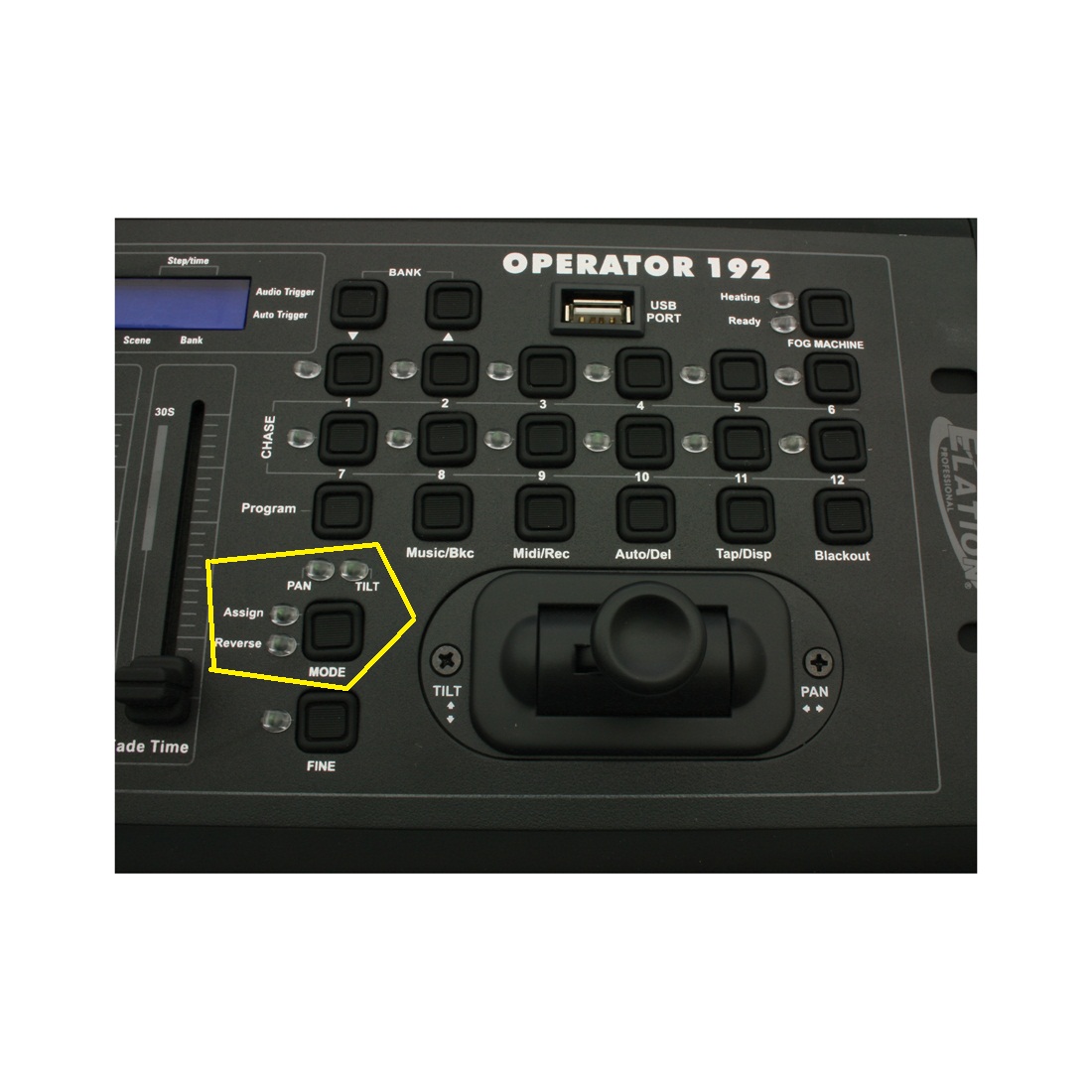

    Jak zaprogramować skanery żeby sterując jednym drugi wykonywał jego "lustrzane odbicie" w sposób automatyczny :?:
    #2 11933662
    ProLighting
    Posty: 353
    Pomógł: 16
    Ocena: 16
    Ten skaner nie ma takiej opcji w ustawieniach.
    Musisz wszystko w sterowniku oprogramować ręcznie.
    Chyba że masz jakiś sterownik programowy, gdzie możesz to właśnie w programie ustawić.
    #3 11936826
    MuNiO
    Posty: 1113
    Pomógł: 41
    Ocena: 76
    Koledze chyba chodziło o odwrócenie panoramy ? Nie pamietam dokładnie ale to chyba jeden z 2 ostatnich dip-ów
  • #4 11937131
    Ryży Ćwok
    Posty: 225
    Ocena: 45
    Być może.Nie jestem fachowcem i nie znam prawidłowego nazewnictwa.
    Jeśli ktoś wie w jaki sposób to uczynić to proszę o info.
  • #7 12083902
    mitsi
    Posty: 16
    tak, jak pisał kolega "Prolighting" , ten skaner nie ma odwrócenia ani PAN ani TILT,
    w droższych konsolach są takie opcje do zrealizowania w ustawieniach ...
  • #8 12086192
    ProLighting
    Posty: 353
    Pomógł: 16
    Ocena: 16
    I to wszystko na TEN temat :)
  • #9 19614036
    dionizosgo2
    Posty: 6
    Jest możliwość zrobienia tego przez ingerencje w skaner. Zwykle chcemy mieć to "lustrzane odbicie" w PAN. Robiłem to w TS 3. Trzeba zamienić w silniku krokowym od PAN tak kable, aby silnik kręcił się w drugą stronę. Ale trzeba też dorobić w odpowiednim miejscu nowy "trzpień" wg którego skaner sie zeruje w czasie startowania ... lub nie dorabiać ale ręcznie, za kazdym razem po właczeniu ustawić lustro aby było w "symetrii" - lub inaczej mówiąc w "lustrzanym odbiciu" do lustra skanera względem którego się synchronizuje
