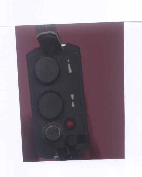

    IjeSJot napisał:
    Panda02, masz jakies zdjecie tego "cuda" ?
    To jest właśnie ten radiotelefon.

    Panda02 napisał:
    Gdzie? Też chcę zobaczyć!!!
    Moje pierwsze radio to Tukan 1. Chętnie zobacze jego wersje ostateczną.

  • #29 1385183
    sq6ade
    Poziom 40  
    Posty: 6855
    Pomógł: 482
    Ocena: 284
    Styliści się nie popisali. (byli tacy w PRL??). Zobaczcie ten symbol w prawym dolnym rogu tabliczki znamionowej :) . To nawiązanie do szkodliwości fal radiowych.
  • #30 1385209
    Panda02
    Poziom 32  
    Posty: 1612
    Pomógł: 158
    Ocena: 118
    Taki był wtedy wymóg. Radmor też tak oznaczał swoje radiotelefony. Poza tym to była pewnie seria prototypowa i stąd pewne niedoróbki, czy wygląd. Natomiast użytkowo ten radiotelefon ma o wiele więcej możliwości od swojego poprzednika Tukana. W sumie to taka ciekawostka upadającego zakładu w upadającym PRL-u
