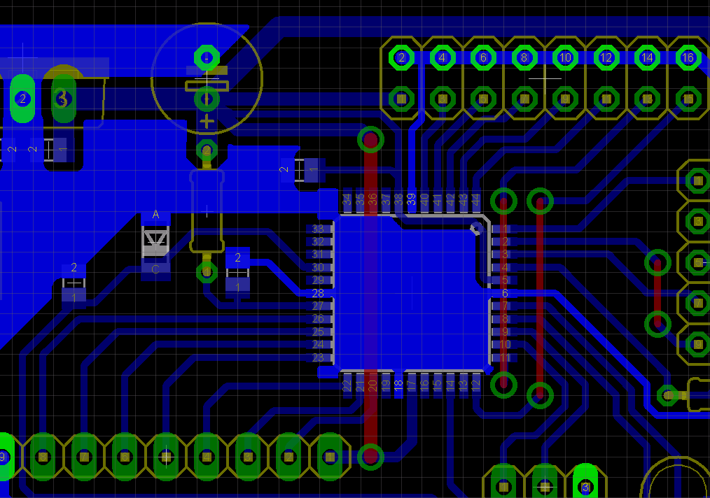

    Zamierzam zbudować stację lutowniczą własnej konstrukcji i byłbym wdzięczny, gdyby ktoś rzucił okiem na moją koncepcję. Jeśli chodzi o kwestie elektryczne, to czy bufor mosfeta będzie spełniał swoje zadanie? Ogólnie czy nie zapomniałem o jakimś ważnym elemencie, czy dobrze poprowadzone są ścieżki(starałem się poprowadzić część prądową grzałki tak aby nie obejmowała bardziej subtelnych modułów sterownika). Czy potencjometr do regulacji napięcia niezrównoważenia powinien być wieloobrotowy, czy wystarczy zwykła podkówka? Czy na linie sygnałowe wyświetlacza LCD powinienem dać jakieś rezystory? Wszystkie uwagi mile widziane.

    Projekt płytki już jest bardziej przejrzysty, ale musisz uważać jak prowadzisz ścieżki.
    Szczególnie jak masz zamiar łączyć je w gwiazdę.
    Poniżej podświetlone ścieżki w błędnym prowadzeniu.
    [eagle]Prośba o sprawdzenie schematu/projektu pcb.
    Zauważ że napięcie powinno przejść poprzez kondensator i dopiero z niego rozgałęzić się na osobne ścieżki.
    Przez niewielką zmianę podświetlone ścieżki po ich prawidłowym trasowaniu.

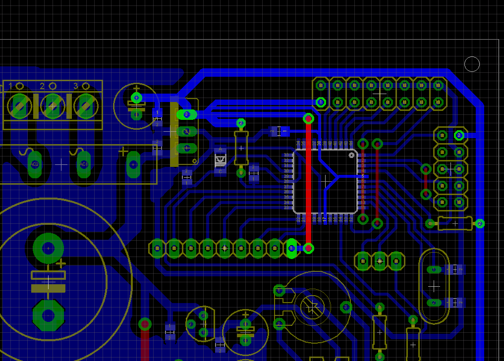

    To samo dotyczy ścieżek masy.

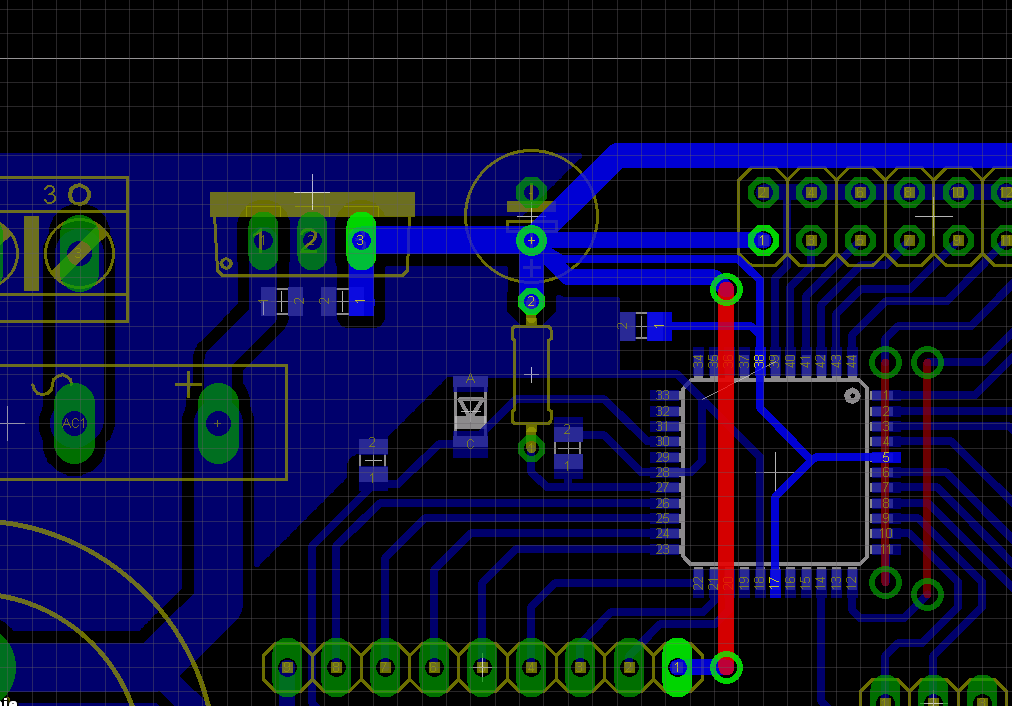

    Przez niewielką zmianę w prowadzeniu ścieżki +5V zasilającej Atmegę, można masę wylać pod układem, w ten sposób łącząc wszystkie piny masy jedną powierzchnią.
