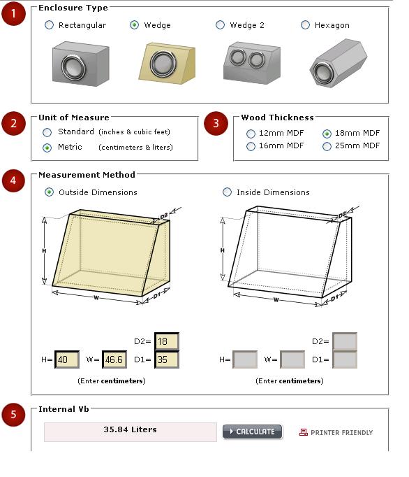

    Witam szanowne grono tego forum. Pierwszy raz zakladam temat na tym forum ( nie dziala mi litera " L z kreską " ) mam takie podzespoly Radio Wzmacniacz oraz niestety takie dwie skrzynie. Niestety? Ponieważ mój problem polega na tym że zacząlem od skryń a nie od glośników i teraz muszę dobrać jakieś glośniki - o średnicy 30 cm albo 32 cm teraz nie jestem pewien - do skrzynek. Wiem wiem najpierw glośniki a potem skrzynia ale chcialem dopasować skrzynie do bagażnika kombi, no i takie dwa cuda mi wyszly. Może ktoś już się spotkal z podobnymi skrzyniami. Proszę o podanie jakiego glośnika móglbym użyć, oczywiście nie musi być idealnie dopasowany litrarzowo - audiofilem jeszcze nie jestem - ale.... jedna skrzynia miala by być zamknięta a druga otwarta - jak dobrze kojarzę z BR ( wylot powietrza, średnicy i dlugości też nie znam ).

    Nie nie, tyle wyczytałem że zamknięta a z BR są inne i potrzeba innego głośnika to wiem. Tylko ciężko jest dopasować głośnik do skrzyni niż na odwrót. Co prawda to mam w samochodzie już taki zestaw ale zamontowane głośniki były przypadkowe, leżały w garażu więc wsadziłem je. Nawet jakoś gra. Pomysł na dwie skrzynie wziął się z tego że każda ma inny charakter a oby dwa mi się podobają i chciałem je połączyć. Skoro twierdzisz że to zły pomysł - a pewnie masz doświadczenie - to zrobię dwie zamknięte, chyba że ktoś jeszcze się wypowie. Proszę o propozycję głośników na o koło 35,8 litra do zamkniętej lub z BR

    W 35l Closed to i mój RFP 2412 XLC pasuje idealnie. Trudno go wyłapać, ale wymiata jakością :)

    I do zamkniętej się nadaje (od 20 l gra ten głośnik, optymalnie około 30 l netto, więc paczka około 34 l brutto będzie OK), jak również BR 51 l strojone na zdaje się 40 Hz.
