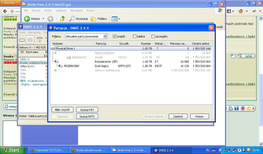

    Proszę o pomoc w przywróceniu partycji najlepiej z zachowaniem danych. DMDE dysk widzi, inne programy w ramach potrzeb też mogę zainstalować ale ktoś musi mnie poprowadzić przez próbę odzyskania. Testdisk nie daje rady.

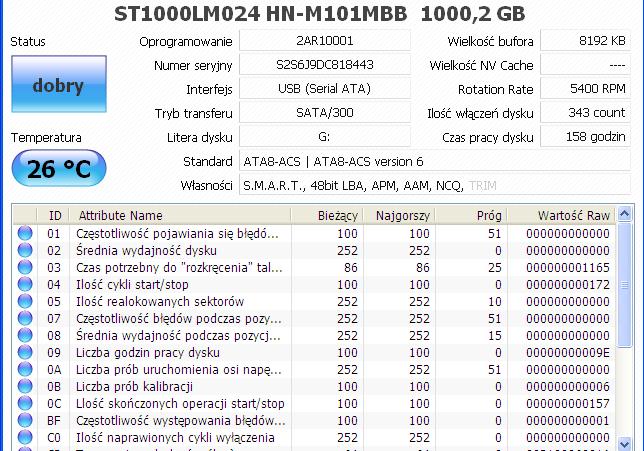

    Pokaż fotkę z DMDE z układem partycji. Podaj SMART dysku.

    dzięki linuks odzyskałem dane, mogłem to zrobić lepiej ale to u każdego indywidualnie inaczej jest. Pamiętajcie, jak nie jesteście czegoś pewni to nie ruszajcie, zapewne jak sam bym nie popsuł to i strukturę katalogów bym odzyskał.
    Jeżeli na danych wam nie zależy to przy partycjonowaniu dysku polecam EaseUS Partition Master Home Edition. Radzi chyba sobie ze wszystkim, i jeszcze mnie nie zawiódł.
