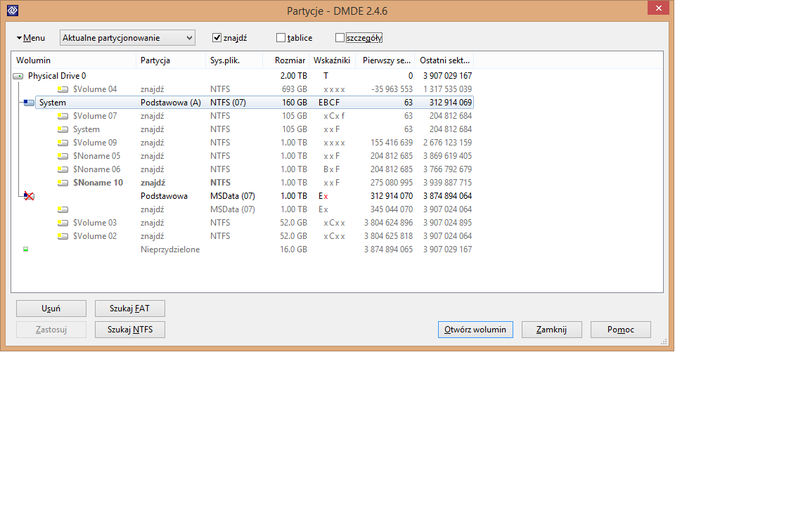

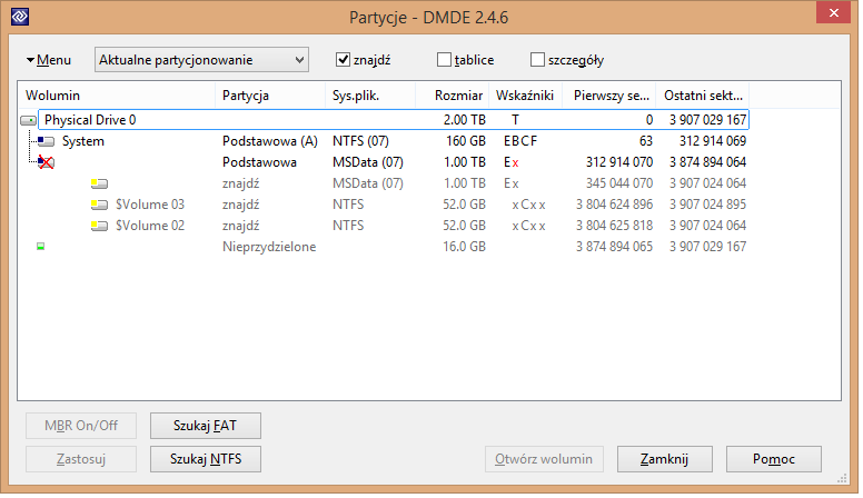

    na dysku 2TB mialem dwie partycje 100GB i 1900GB.
    Przy próbie powiększania partycji 100GB programem PartitionManager wywaliło mi błąd. I teraz ta partycja 1900 GB jest widziana jako RAW i nie widać danych.
    Co robić?
    Zacząłem skanować DMDE.
    Ponizej zrzut z tego co wyskanowal:
    Odzyskiwanie partycji NTFS 1900GB po błędzie PartitionManager na dysku 2TB
    Prosze o odzew, dzieki.

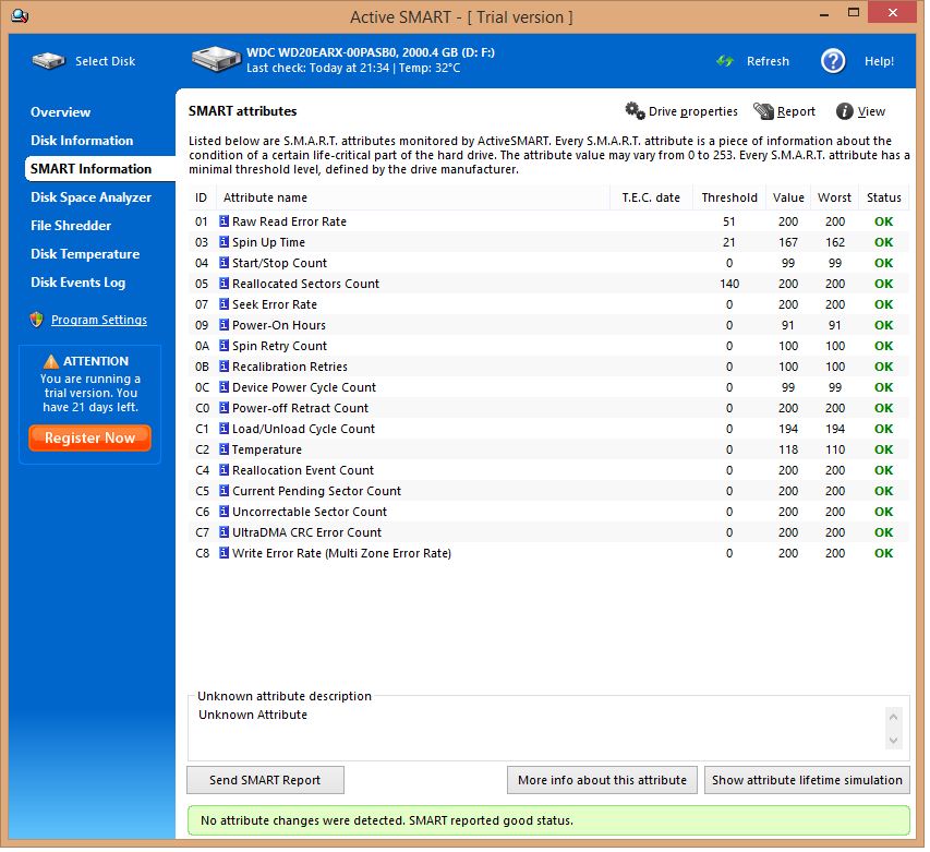

    tpaszko
    Posty: 6
    Dysk jest sprawny.
    Poniżej skan SMART (wygląda na ok):
  • #7 13410513
    tpaszko
    Posty: 6
    wszystkie dane odzyskane, pomogl iCare Data Recovery
