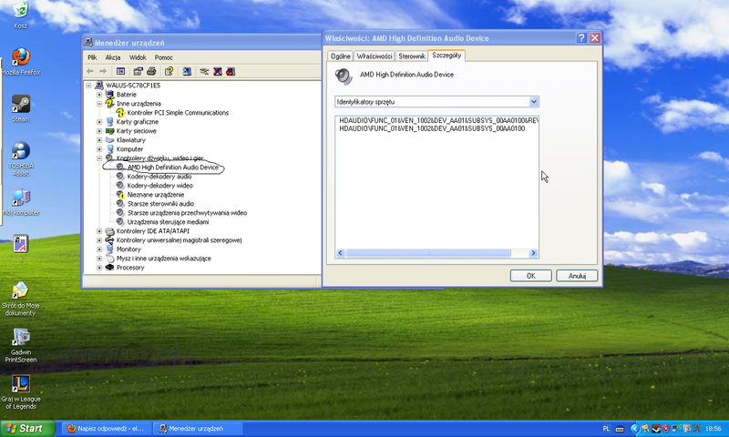

    Witam szukam sterownikow do Toshiby L650-11r
    ATI Mobility Radeon HD 5650
    i sterowniki do Karty dzwiekowej
    Pod windowsa XP
    Dziwnie mi dziala tak jakby cienie jakies byly to chyba przyczyna ze zla karta graficzna?
    A moze ze nie mam sterownikow do plyty glownej? cos tam instalowalem , zielony jestem w tej sprawie ;/

    Podaj PID i VID do karty dźwiękowej. A zainstalowałeś sterowniki do chipsetu?

    Zainstaluj sterowniki do chipsetu ze strony producenta. inaczej nie zainstalujesz dźwięku. Bez sterowników do chipsetu jest nawet możliwość że system nie wykryje karty dźwiękowej. A PID i VId sprawdzasz: Menadżer urządzeń --> to co chcesz zainstalować klikasz właściwości --> szczegóły --> identyfikatory sprzętu i podaj ostatni wpis np. PCI\Ven(numerki i cyferki)_0980

    Wstaw screena z menadźera urządzeń może sprawdzasz nie te pliki.

    o teraz pobawiłem sie pobawiłem i mam
    AMD High Definition Audio Device
    HDAUDIO\FUNC_01&VEN_1002&DEV_AA01&SUBSYS_00AA0100&REV_1002
    takie cos w dzwieku :)
    sterowniki - sterowniki do karty graficznej , dzwiekowej
    co teraz musze zrobic?
    Dobra zrobiłem sam :D pobawiłem sie w innej kolejnosci zainstalowalem ijakos poszlo dzieki wszystkim :)
