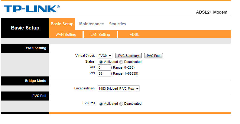

    Witajcie. Ponad miesiąc temu zakupiłem następujące urządzenia TL-WR1043ND na którym wgrałem openwrt gargoyle by osby (najnowsza kompilacja) oraz modem TD-8616 ver 7.0. Przeglądając to forum znalazłem tematy lecz nie pomogły w rozwiązaniu problemu. System na routerze mam już całkowicie skonfigurowany pod swoje potrzeby. Tylko nie działa mi końcowe uruchomienie. Podłańczam modem, ustawiam go w tryb bridge VC-MUX i przypisuję mu IP 192.168.2.254, kabel lan z tego urządzenia idzie do portu WAN TL-WR1043ND (192.168.1.254) oraz konfiguracja WANu jest na PPPoE, użytkownika i hasło wpisuję poprawnie, a nie chce mi to działać, nie dostaję IP od modemu. Polecenie "ifup wan" nic nie daje, przesyłam logread:

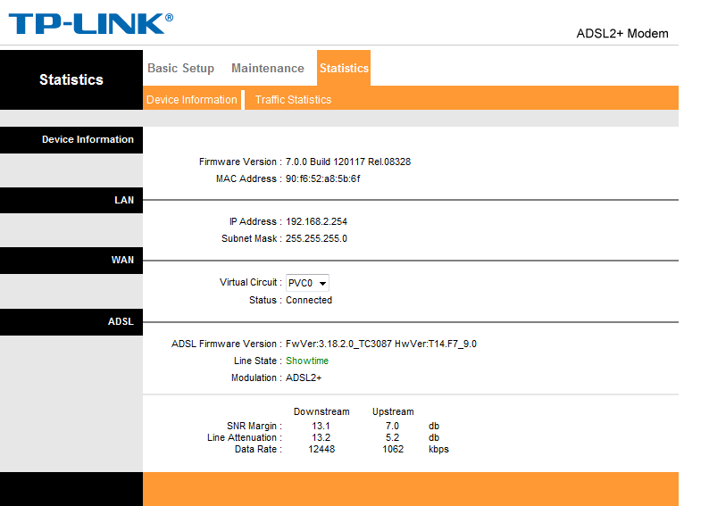

    Synchronizacja jest, więc pozostaje błąd w loginie lub haśle.

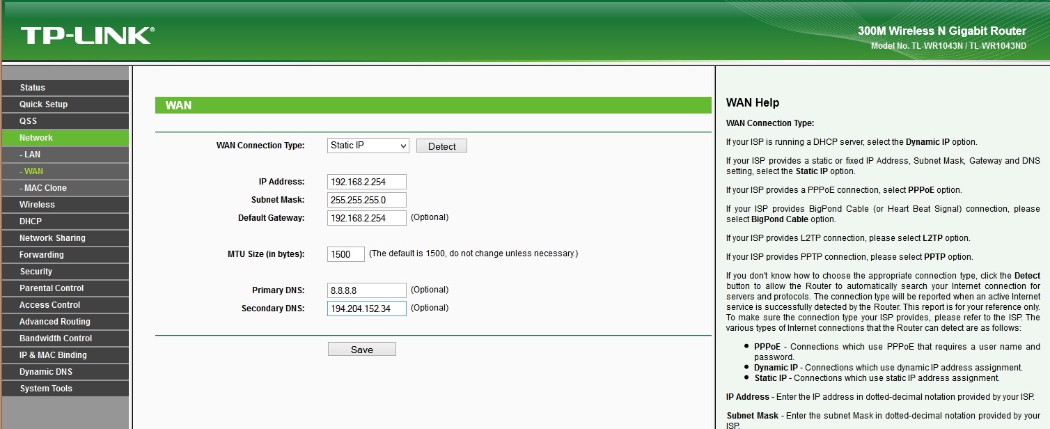

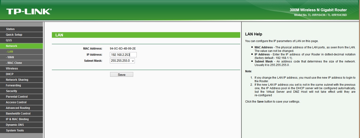

    TD-8616 + TL-WR1043ND - Modem nie podaje adresów na port WAN
    Moderowany przez piterus99:
    Nakładam kolejne ostrzeżenie za naruszenie punktu 3.1.11 regulaminu forum - szczegółowe wyjaśnienie w poście poniżej.
  • #10 11999463
    piterus99
    Posty: 8915
    Pomógł: 1084
    Ocena: 328
    voitek1 - jeśli przeanalizujesz dokładnie temat, autor postu chce stworzyć jedną sieć - modem TD-8616 przestawić w tryb bridge, sesje podnieść sobie na WR1043ND z wgranym alternatywnym oprogramowaniem. A Ty po pierwsze przedstawiasz screeny z oryginalnego oprogramowania, a po drugie mieszasz w temacie.
    Ktoś po to wgrywa obce oprogramowanie, żeby wykorzystać więcej funkcji, a z niektórych nie da się skorzystać, jeśli urządzenie nie routuje ruchu, a jedynie przekazuje po drugiej warstwie.
    A ponieważ nie jest to Twój pierwszy raz, nakładam kolejne ostrzeżenie za wprowadzanie zamętu w temacie i wprowadzanie użytkowników w błąd.

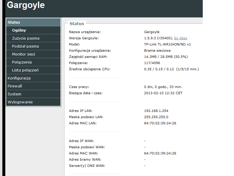

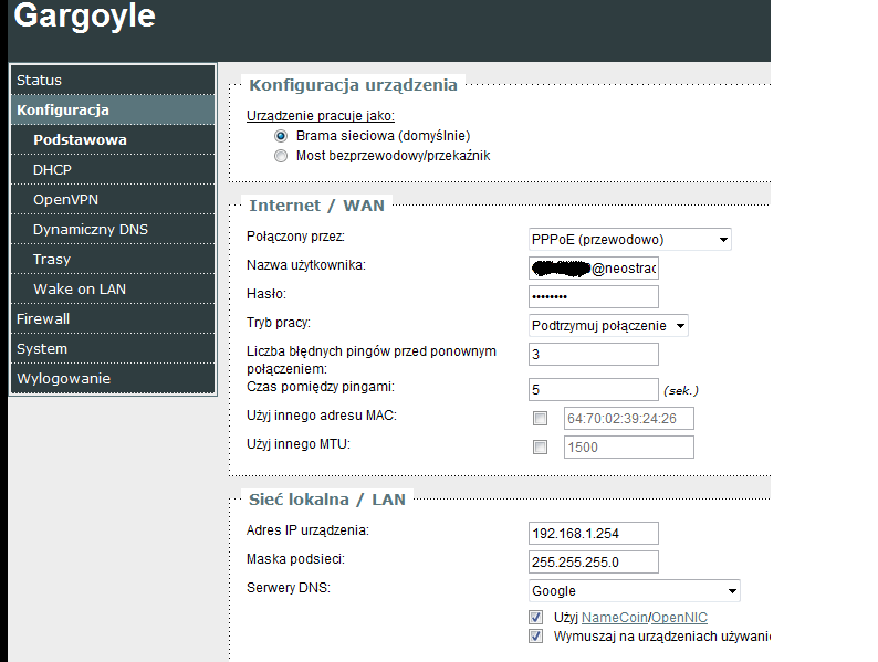

    Jednak login i hasło wpisuję poprawnie, przesyłam zdięcia z gargoyla:
    TD-8616 + TL-WR1043ND - Modem nie podaje adresów na port WAN TD-8616 + TL-WR1043ND - Modem nie podaje adresów na port WAN
    Pożyczyłem drugi modem ZTE i efekt jest ten sam :( już mnie krew zalewa. Czy jest to wina po stronie oprogramowania czy konfiguracji? Modem ZTE jest sprawny, jak go skonfiguruję to z niego mam internet. Jak przełączam na tryb bridge, DHCP włączone i wpinam do portu WAN WR to kicha.

    Jak masz modem w tryb Bridige to wyłącz na nim serwer DHCP . TP link WR1043ND będzie wtedy przydzielał adresy po DHCP . Na tym modemie zmień parametr Virtual Circuit na PVC2 wpisujać VPI 0 i VCI 35
