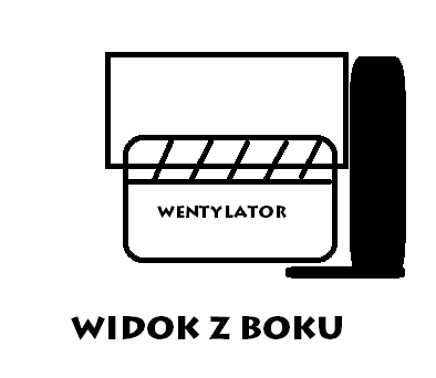

    Panowie posiadam Boxera HDI 2.2 z klimą.
    Wyciągnąłem schowek, odkręciłem 3 śruby wentylatora, ale za żadne skarby nie mogę go wyciągnąć całego, po prostu blokuje go kawałek nagrzewnicy.
    Przerabiał ktoś ten temat?
    Jak się dobrać do niego?

    Obracałem tak, wyszła delikatnie do dołu, ale nadal ją blokuje tam z tyłu...
    Manewrowałem na kilka sposobów i nie da rady bo wygląda to tak:
    Peugeot Boxer 2003 - Boxer 2003 2.2HDI - wyciągniecie wentylatora nawiewu.

    Wyciągnąłem!
    Dla potomnych, trzeba odkręcić ten plastik, który zaznaczyłem na schemacie.
    Do niego idzie wąż i to nie jest wąż z doprowadzniem wody do nagrzewnicy, ale wąż w którym płynie skraplająca się woda od klimy :)
