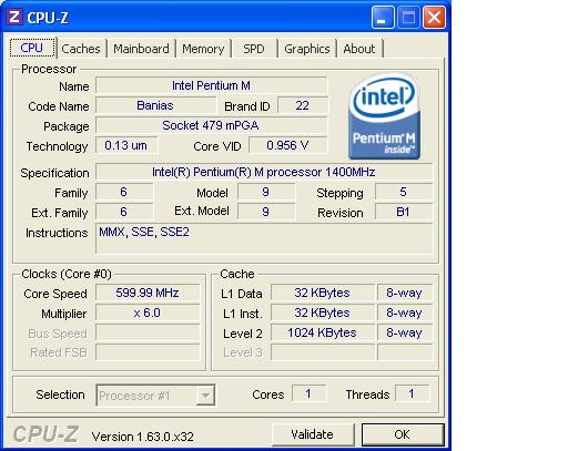

    Wstyd zupełny - CPU-Z to podstawa. od której powinienem zacząć. Przepraszam za to zamroczenie. Ekranik z CPU wygląda tak : AMILO M7400 - Podarowany niepełnosprawnemy laptop => modernizacja Amilo M7400
    Procek to niestety właśnie Banias 0,13um I to chyba od niego zacznę - inwestycja w super pamięci przy kiepskim procku ? Jak to Koledzy widzicie ?
  • #13 12093026
    bolekis
    Poziom 35  
    Posty: 2895
    Pomógł: 199
    Ocena: 261
    Zobacz jakie masz wykorzystanie pamięci obecnie, jeśli system intensywnie używa swapa to wymiana pamięci powinna dać bardziej odczuwalną poprawę.

    Socket 479 mPGA, Intel Pentium M, Tu ma kolega listę procesorów teoretycznie obsługiwanych przez Chipset nie polecam tych najwyżej taktowanych bo bywa róznie z ich rozpoznawaniem wydaje mi sie że 1.7Ghz to max co będzie tam chodzić i z szyną 400Mhz. Niby na http://www.tomshardware.com/ jest temat w którym wkładano 2.0Ghz ale brak info czy chodziło to stabilnie i na jakim biosie. http://www.cpu-upgrade.com/mb-Intel_(chipsets)/855GM.html

    Szukaj Pentium M 735 (Dothan 1,7 FSB 400) albo 745 - 1,8. To najtańsze na upgrade. Są jeszcze 755 2.0 ale kosztują kilkadziesiąt złotych a 765 - 2,1 to już zupełna rzadkość nie wspominając o cenie. Będziesz potrzebował pasty termoprzewodzącej.
