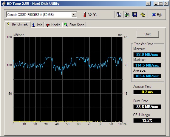

    Zainwestowałem w dysk SSD i zainstalowałem ponownie system Win7 na tym laptopie:
    Fujitsu Siemens AMILO PRO V2085 - Jakie komponenty do lekkiego upgrade'u?
    Ale później zorientowałem się, że mam wyłączony tryb AHCI. Po jego włączeniu w BIOSie system uruchamia się kilka minut :( a test na dysku pokazuje maks 2.5MB/s czyli 50 razy mniej niż bez AHCI...
    Próbowałem rozwiązań:
    https://www.elektroda.pl/rtvforum/topic1668240.html#8081529
    http://support.microsoft.com/kb/922976
    i nic nie pomaga, laptop nadal funkcjonuje baaaaaaaaaaaaardzo wolno...
    Czy ktoś byłby w stanie mi pomóc?

    Czyli tylko reinstalacja wchodzi w grę? Co jest właściwie przyczyną takiego zachowania? brak sterowników? Za stary laptop?
    Czy zwróciłeś uwagę na to, że opisany problem dotyczy Windows 7 a nie Windows XP?
    Nie znalazłem rozwiązania więc musiałem niestety zrobić instalację Win7 od nowa. Teraz nie ma problemu z AHCI :)

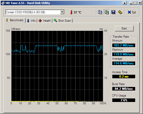

    Po TRIMie i zwiększeniu Overprovision w programie od producenta dysku mam wyniki jak poniżej:
