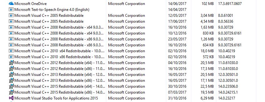

    Zasugerowałeś MSvisualC++. Jak się będzie vegasina wieszała to są deinstalatory do tych visuali, może skorzystam i zainstaluje je od nowa od najniższej wersji i będę sprawdzał czy się wiesza. W sumie nie gram na tym kompie bo grafika szczeliła i jade na jakimś zabytku a i czasu brak więc nie muszę mieć jakichś najnowszych 'visuali'. Delphi 7 dość stare, AtmelStudio6.1 visuala2010 samo zainstalowało, może to się jakoś zgra.

    Komputer nie podłączony do Internetu więc bez żadnych aktualizacji. Jest tylko to co potrzebne dla Sony Vegas czyli Windows Installer 3.1, NET Framework 2.0 i Visual C++ - mam trzy wersje 2005, 2008 i 2010 (2005 wymaga Xvid). Do tego ffdshow 20051129 aby otwierać różne pliki wideo i kika innych programów a nawet jedna gra.
