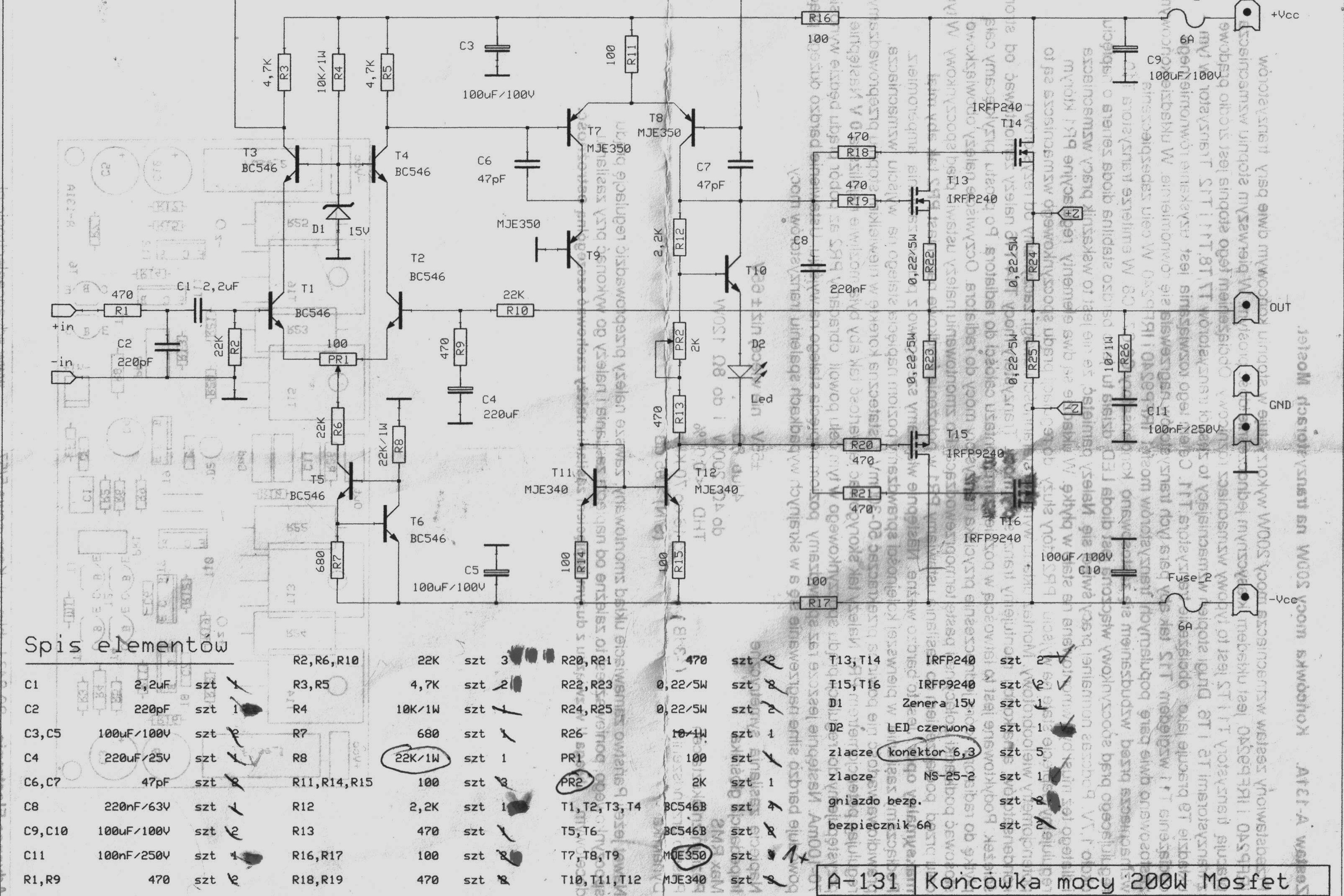

    Mam problem z uruchomieniem końcówki mocy 200W MOSFET (schemat ideowy i zdjęcie płytki w załączniku).
    Przy ustawianiu prądu spoczynkowego (potencjometrem PR2) mierząc na dodatniej linii zasilania, wzrastał on bez kręcenia potencjometrem, na początku dosyć wolno, ale od ok. 10mA już szybciej.
    Przy 30mA bezpiecznik w ujemnej szynie zasilanie (szybki 4A) spalił się.
    Po wylutowaniu tranzystorów końcowych okazało się, że 2 są spalone (1 x IRFP240 i 1 x IRFP9240).
    Sprawdziłem również na płytce inne tranzystory (MJE340, MJE350 i BC546) i wszystkie są sprawne.
    Z góry dziękuję za pomoc i pozdrawiam.
    P.S. Przed wlutowaniem tranzystorów końcowych zmierzyłem napięcie Ugd i przy tranzystorach IRFP240 wynosiło ok. 0V, a przy IRFP9240-125V (napięcie zasilanie - ok. 2x60VDC).

    To 125V to całe napięcie zasilania, gdyż pisałem ok. 2x60VDC, czasem są u mnie wahania napięcia w sieci (dochodzi do 240V). Tranzystor T10 jest wlutowany od strony ścieżek.

    Kolego, jeśli wylutowane tranzystory od +, to jakim cudem możesz mieć napięcie Ugd "dolnych" tranzystorów równe sumie napięć?
    Piszesz:
    Muszą być przebite tranzystory które są w gałęzi dodatniej, ale piszesz, że wszystkie sprawne. Wylutuj T7, T8 i zrób pomiar raz jeszcze.

    Wylutowałem T7 i T8, teraz Ugd wynosi 0V. Sprawdziłem także miernikiem tranzystory - są sprawne.
