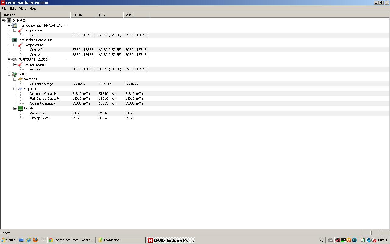

    A więc tak wiatrak kręci się tylko jak włącze laptopa a odplając gry/ przeglądarki już nie chce (no może czasem na pare sec). No i ogólnie wszystko sie tnie, co mam zrobić ?

    Jakie temperatury osiągają podzespoły?

    Advent 7023 Windows vista Home premium Intel core 2 cpu T5300 1.73 ghz
    2 gb ram karta wideo mobile intel(r) 945 express chipset family Nie wiem czy o to chodziło, nie znam się .
    HD0 38C TEMP1 53C CORE0 67/70C CORE1 67/70C
    Mam nadzieje, że o to chodziło :)
    Z programu hw monitor

    Sprawdź temperatury jeszcze innym programem, np. Adia.
    Według screena to jest za duża różnica pomiędzy temperaturą ACPI a temperaturą na rdzeniach procesora. Pasta termoprzewodząca do wymiany, chłodzenie wadliwe lub uszkodzone czujniki cyfrowe w procesorze.
    Czy jest zainstalowana najnowsza wersja BIOS?

    Okej dzięki, a te czujniki cyfrowe w procesorze da się naprawić/wymienić?
  • #7 12109156
    BANANvanDYK
    Posty: 7711
    Pomógł: 1160
    Ocena: 2569
    Nie ma możliwości naprawy czujnika cyfrowego, ponieważ jest on umieszczony w rdzeniu procesora. Ponadto procesor jest wyposażony w czujnik analogowy (zwykłą diodę w strukturze procesora), który jest odczytywany sprzętowo, steruje prędkością wentylatora i awaryjnie wyłącza komputer w przypadku przegrzania. Temperatura w ACPI jest sumą temperatur procesora, chipsetu i grafiki, według niej odbywa się sterowanie prędkością wentylatora.
    Raz spotkałem się z przypadkiem uszkodzenia jednego czujnika cyfrowego, którego minimalna temperatura to 45°C.
    Sprawdź jeszcze temperatury innym programem (np. Coretemp), ponieważ niektóre programy mogą błędnie odczytywać wartości temperatur (i jak na złość, z HW Monitor miałem temperatury 5° niższe niż w innych programach).
