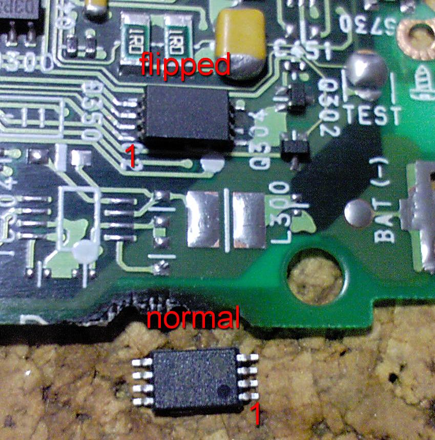

No Adjust! - taki komunikat na wyświetlaczu oznacza uszkodzoną zawartość EEPROM'u
Posiadając taki sprzęt jak w temacie najlepiej przed wystąpieniem tego komunikatu odczytać i zabezpieczyć zawartość EEPROM.
Po wystąpieniu błędu/komunikatu najlepiej wymienić EEPROM na nowy i wpisać do niego zabezpieczoną kopię.

Zamienniki dla IC302:
93LC46B-I/ST 2,5 ÷ 5,5 V (TSSOP8) Microchip Technology
93AA46B-I/ST 1,8 ÷ 5,5 V (TSSOP8) Microchip Technology
93AA46B-I/MS 1,8 ÷ 5,5 V (MSOP) Microchip Technology
93LC46B-I/MS 2,5 ÷ 5,5 V (MSOP) Microchip Technology
Po zaprogramowaniu układ, jeżeli jest to zamiennik musi być odwrócony:
BAT300, bateria podtrzymująca (3V ML614 akumulator litowy) używana jest tylko do zegara czasu rzeczywistego.
Zamiennik: Panasonic EECEN0F204RK (superkondensator)
UWAGA: po wymianie baterii podtrzymującej RTC, sprzęt należy podłączyć pod ładowarkę i zostawić na kilka godzin - na początku minidisc będzie wyświetlał tylko napis "OPEN" i nie reagował na przyciski !
Po naładowaniu superkondensatora do poziomu ok 1,7 V, minidisc powinien wrócić do "życia".

Należy pamiętać, że powyższy zrzut zawiera specyficzne ustawienia konkretnego urządzenia, min. korektę dla serwo-mechanizmu i lasera, tak więc może nie działać prawidłowo z innym egzemplarzem nawet tego samego modelu.
Do prawidłowego ustawienia przenośnych sprzętów MiniDisc firmy Aiwa potrzebny jest min. specjalny dysk TGYS-1 firmy Sony.
Dump EEPROM (format binarny) w załączniku.
