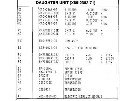

  • #16 1305794
    pafcio
    Posty: 56
    Ocena: 4
    udało mi sie zdobyć servisówke ale nie moge odgadnąć jakie elementy półprzewodnikowe zostały użyte do budowy tej przetwornicy jesli ktoś byłby tak uprzejmy to prosił bym aby pomógł mi to rozszyfrować szczególnie chodzi mi o ten elemencik a1 ew czym mozna go zastąpić
    • Kenwood KDC-PS9070. Na panelu nic się nie świeci. spis element.JPG (50.87 KB) Musisz być zalogowany, aby pobrać ten załącznik.
    • Kenwood KDC-PS9070. Na panelu nic się nie świeci. przetwornica.JPG (53.65 KB) Musisz być zalogowany, aby pobrać ten załącznik.
  • #17 1306011
    djlj24
    Spec od car audio
    Posty: 13537
    Pomógł: 1104
    Ocena: 1328
    To A1 to mi na trafko wygląda.
  • #18 12229332
    milansimon
    Posty: 1
    A1 je blok, ktorý z 12 V vyrába +30 V (step UP-obvod 34063) pre LED diódy panelu a žeraviace-filament napätie 10.8 V pre VFD displej-napr. LM9022 (funguje aj 3 V =, oproti GND). Je potrebný dump pre EEprom 24Cxx, vypnutie Mask Key. Bez toho rádio hrá iba 30 min v DEMO Mode-znovu sa musí odpojiť a pripojiť akumulátor. Po vypnutí Mask Key sa rádio zapína následovne :
    - odpoj akumulátor a zapni zapaľovanie do polohy 2
    - zapoj znovu akumulátor
    - rádio je odklopí panel a je odkódovane
