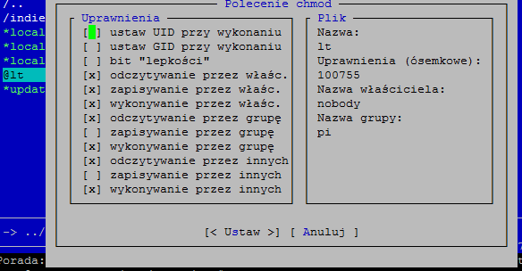

    Na Raspbianie plik lt też istnieje w tej lokalizacji, tyle, że chyba nie jest wykonywalny:
    Udostępnianie localhost - Localtunnel od shtylman.com
    root@raspberrypi:/usr/local/bin# ./lt
    /usr/bin/env: node: Nie ma takiego pliku ani katalogu
    Dziwne, by gdy chcę nadać uprawnienia, wygląda na to, że już je ma...

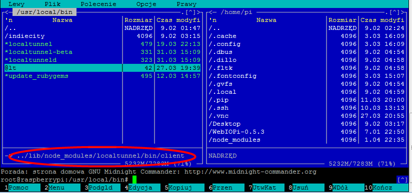

  • #4 12140993
    krru
    Poziom 33  
    Posty: 1819
    Pomógł: 230
    Ocena: 214
    Nie tyle nie jest wykonywalny co jest linkiem do jakiejś innej lokalizacji. ls -l poda gdzie ten link wskazuje. Także pod mc, jak najedziesz kursorem na ten link na dole ekranu poda docelowa lokalizacje. Tam trzeba szukac.

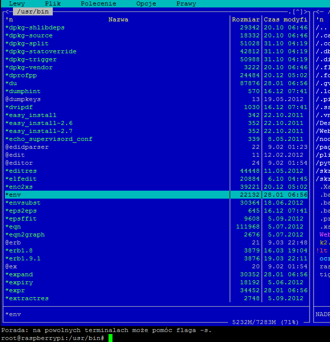

    W zasadzie komunikat jest taki:
    root@raspberrypi:/home/pi# lt --port 80
    Więc szukam env. Jakiś plik env jest...
    --- edit ---
