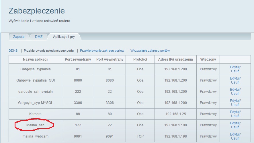

    W domu za bramę robi Linksys, dalej mam kilka urządzeń sieciowych (po kablu i wifi)
    miedzy innymi
    1 x router tplinka z gargoile
    1 x raspbery pi.
    Do obu loguje się przez SSH bez problemu po LAN.
    Na routerze będącego bramą na świat (linksys) ustawiłem przekierowanie portów:
    jak na fotce
    Dostęp z WAN - przekierowanie portów nie działa dla wszystkich urządzeń
    Będąc podłączony do domowego wifi robię test za pomocą telefonu - połączenia przez ssh
    Jako adres podając moje zewnętrzne IP (oczywiście stosując porty 222 dla gargulca i 122 dla maliny) . Oba połączenia działają. (tak samo jak przy użyciu adresów z sieci lokalnej).
    To samo robię przez LTE telefonu lub np. z innej lokalizacji - praca - czyli fizycznie poza swoja siecią - do gargulca się dostaję bez problemu czy to ssh czy gui. Malina niestety wcale - "connection time out"
    Nie wiem o co biega a pewnie to prosty temat jest stąd prośba wyjaśnienie i pomoc.

    Sprawdź firewall Maliny.

    System stawiany dawno temu i nie pamiętam abym (używałem poradników) uruchamiał i konfigurował firewall.
    iptables mówi tak:
    root@raspbmc:~# iptables -L
    Chain INPUT (policy ACCEPT)
    target prot opt source destination
    ACCEPT all -- anywhere anywhere state RELATED,ESTA BLISHED
    ACCEPT all -- 192.168.1.0/24 anywhere
    DROP all -- anywhere anywhere
    Chain FORWARD (policy ACCEPT)
    Chain OUTPUT (policy ACCEPT)
    Żeby teraz ( z pracy) sie zalogować musiałem połaczyć sie z gargoyle i z niego na malinę.

    Przecież widać, że masz na wejściu Maliny zablokowane wszystko poza LAN.

    Fakt, jak wół napisane.
    Wyczyściłem dla próby
    iptables -F i wszystko poszło
    Dzięki.
