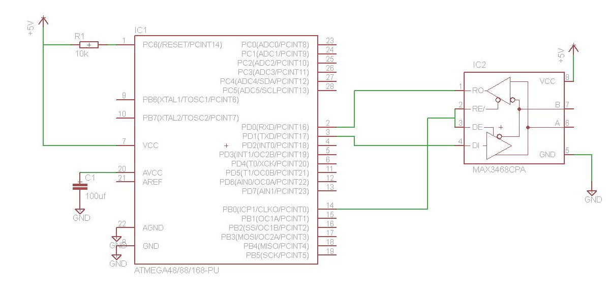

    od paru dni walczę z postawieniem komunikacji po modbusie RTU, przez RS485 przy pomocy biblioteki freemodbus v1.5. Po wielu próbach i przeglądaniu forum w poszukiwaniu informacji udało mi się poprawnie skompilować i wgrać program, jednak przy próbie skomunikowania się z atmegą (odczytania rejestru o adresie 1000 lub 1001) albo nie odpowiada wogóle albo odpowiada paroma zerami.
    kod demo projektu wygląda tak:
    Kod: C / C++
    Zaloguj się, aby zobaczyć kod
    i adaptacja na atmege i rs'a
    Kod: C / C++
    w obu nic nie mieszałem z wyjątkiem zmiany prędkości transmisji (przy orginalnej 38400 efekt jest zresztą taki sam).
    Całość jest złożona na płytce stykowej, użyty jest wewnętrzny oscylator 8MHz. Będę wdzięczny za wszelkie sugestie.

    Kolego jakbyś zastosował kropki na końcu zdań i dokończył myśl: "program jednak przy próbie skomunikowania się z atmegą (odczytania rejestru o adresie 1000 lub 1001)..." to byś ułatwił nam zadanie. Na ten moment w całej Twojej wypowiedzi nie ma słowa o tym czy masz jakiś problem (jeśli tak to jaki) czy też po prostu chwalisz się tym co zrobiłeś.

    Parzystość przy MODBUSie wymaga 9-bitowych słów (8 bitów danych + 1 bit parzystości). Proponuję na początek próbować BEZ parzystości i jakichkolwiek udziwniaczy.

    przy wyłączonej parzystości nie odpowiada wogóle.
    @excray
    faktycznie jak to teraz przeczytałem to delikatnie mówiąc niejasne to było.
    Dziękuję za wskazanie błędów poprawiłem.
    @Edit
    czy ktoś ma może prostszą implementację modbusa? Głównie zależy mi na 1 holding register modbus RTU slave. Z uwagi na czas ciężko mi napisać ją samemu.
