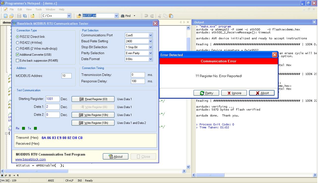

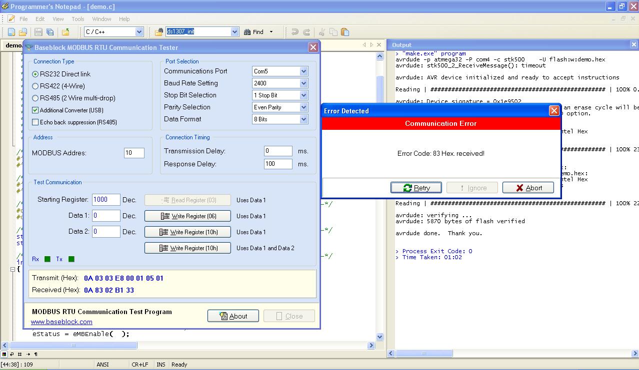

    Chciałem teraz odczytać zawartość rejestrów, ale wyskakuje mi jakis bład, tzn dokladnie po wcisnieciu read register pojawia mi sia takie okienko:
    freemodbus - błąd przy odczycie/zapisie rejestrów AVR->PC, atmega32, winavr
    i teraz nie wiem czy rejest został dobrze odczytany czy nie.
    Przy próbie zapisu do jakiegos rejestru pojawia sie natomiast takie okno:

    mozna tylko odczytywac/zapisywac rejestry 1000...1003..

    0x83 to jest odpowiedź z błędem na funkcję 0x03. Następny bajt to kod błędu. Kod błędu 0x02 to, że czytasz z nieistniejącego adresu. I to się zgadza bo zadeklarowane masz rejestry wejściowe od 1000 a nie Holding. Powinno być:

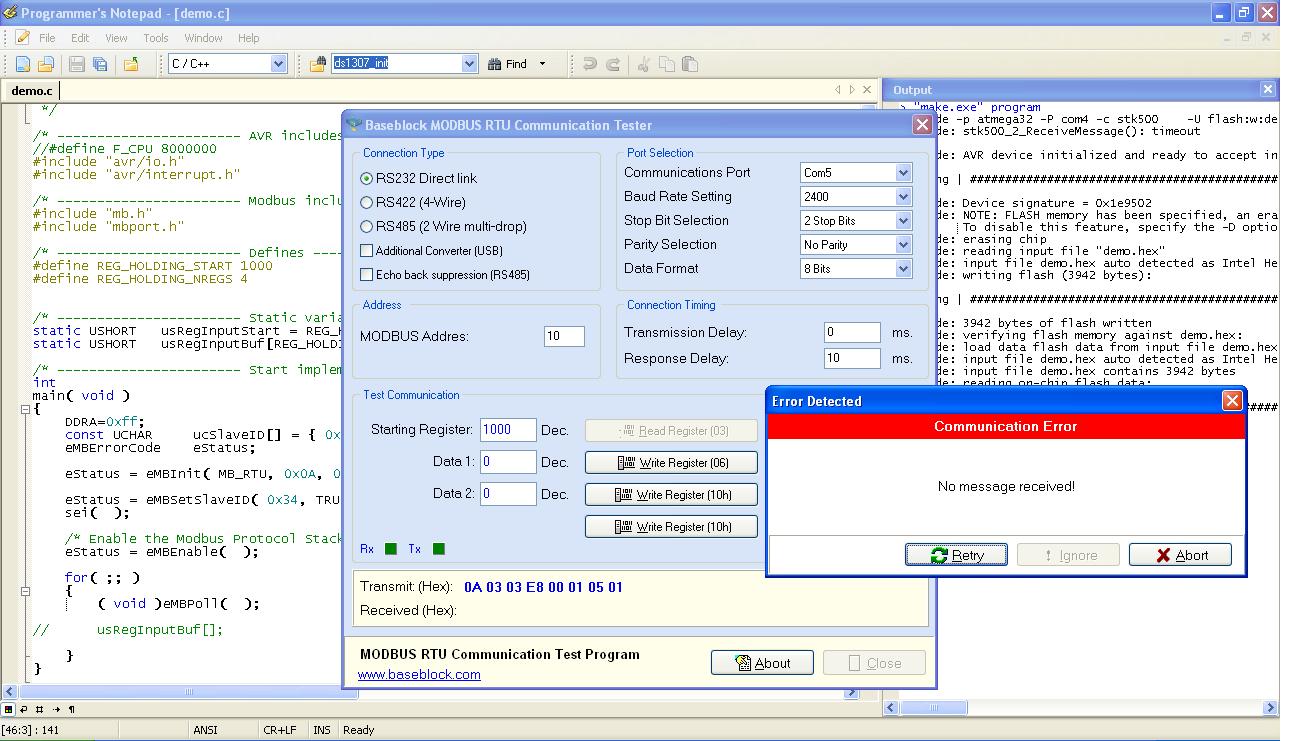

    Niestety po zamiana definicji rejestrów z IMPUT na HOLDING, i oczywiście zmianie wszystkich ich wystąpień w kodzie programu, przy próbie odczytu pojawia się komunikat: "No message received"..
    Jakieś pomysły co teraz jest nie tak.??

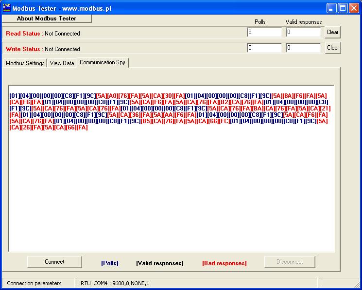

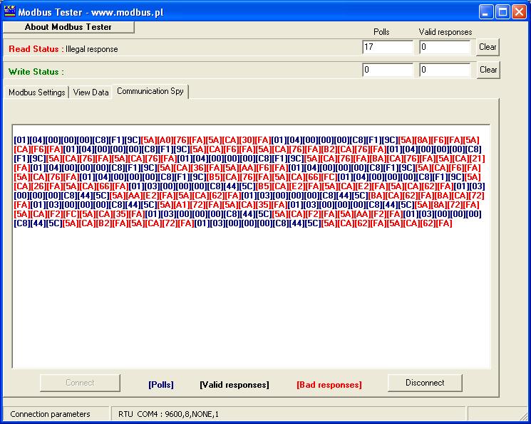

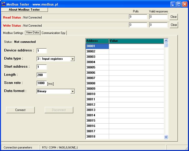

    A co jest wysyłane? Program kompiluje się bez błędów i warningów? Próbowałeś modbus testerem (www.modbus.pl)? I tutaj właśnie kłania się AVR i możliwość podglądania co się dzieje w środku procka :(. Ustawienia portu się zgadzają na jednym i na drugim? Na jakim procku to odpalasz?

    Po zmianie IMPUT na HOLDING przy próbie odczytu rejestrów pojawia sie taki kumunikat:
    Podczas kompilacji nie ma żadnych warningow..
  • #6 9523918
