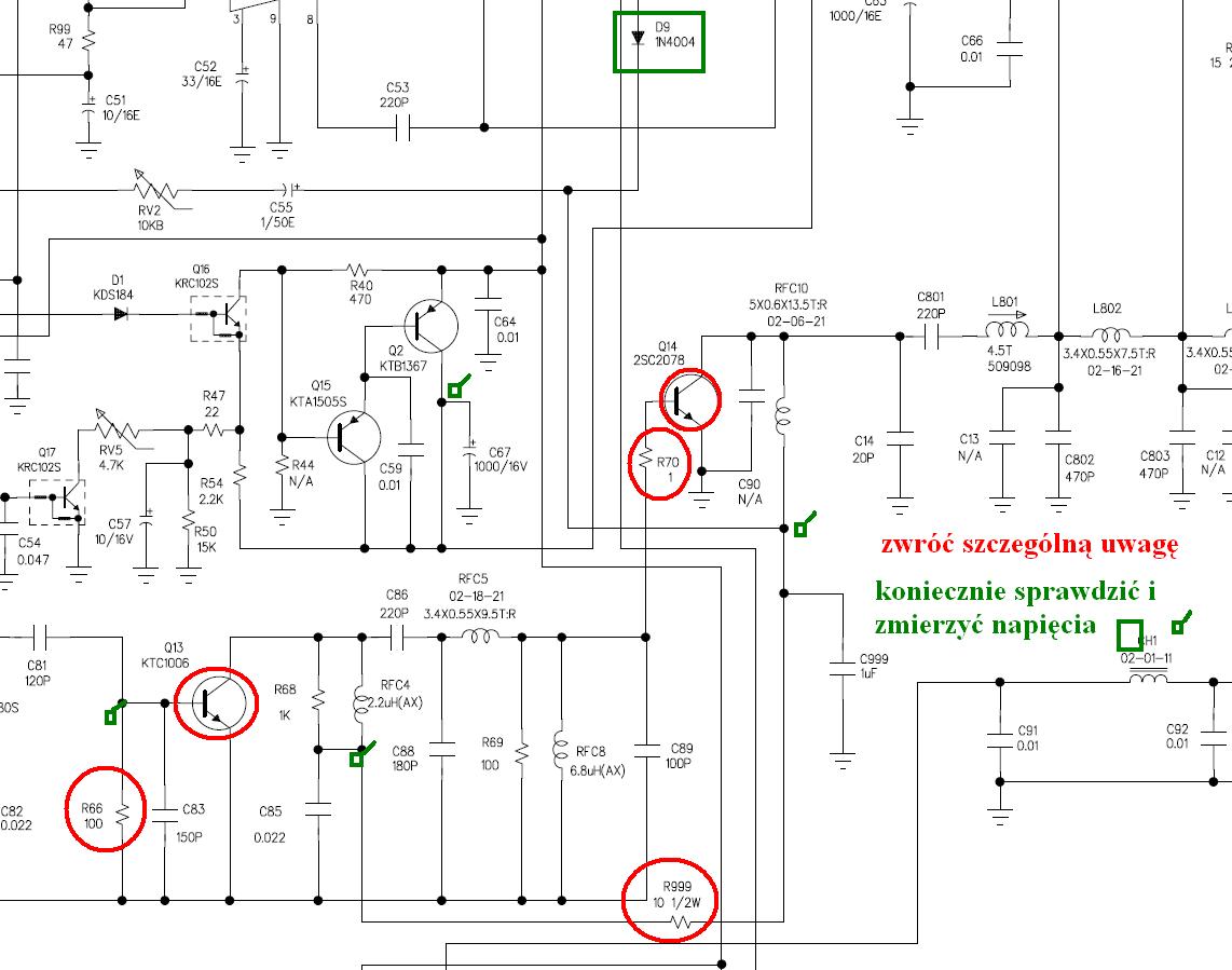

    Popieram kolegę powyżej,trzeba sprawdzić,jaka moc wychodzi z radia,być może coś się już dzieje z driverem stopnia mocy.

    Ok. Jeśli antena jest ok to w wyniku eliminacji pozostaje mi końcówka mocy oraz driver stopnia mocy. Dowiem się jakie są wyniki pomiaru i napiszę tutaj. Bo widzę, że tu przynajmniej jest kilka osób, które się znają i wypowiecie się czy jest ok.

    pytanie od kolegi lukaszcafe - Jaka moc wychodzi z radia? Jaki antena ma SWR?
    i teraz :
    Twoja odpowiedź powinna zawierać --- Moc mam taką to a taką a antena ma WFS taki a taki
    A Fachowcy tu będący od razu podpowiadają co masz zmienić/wymienić lub sprawdzić.

    Próba podpowiedzi.
