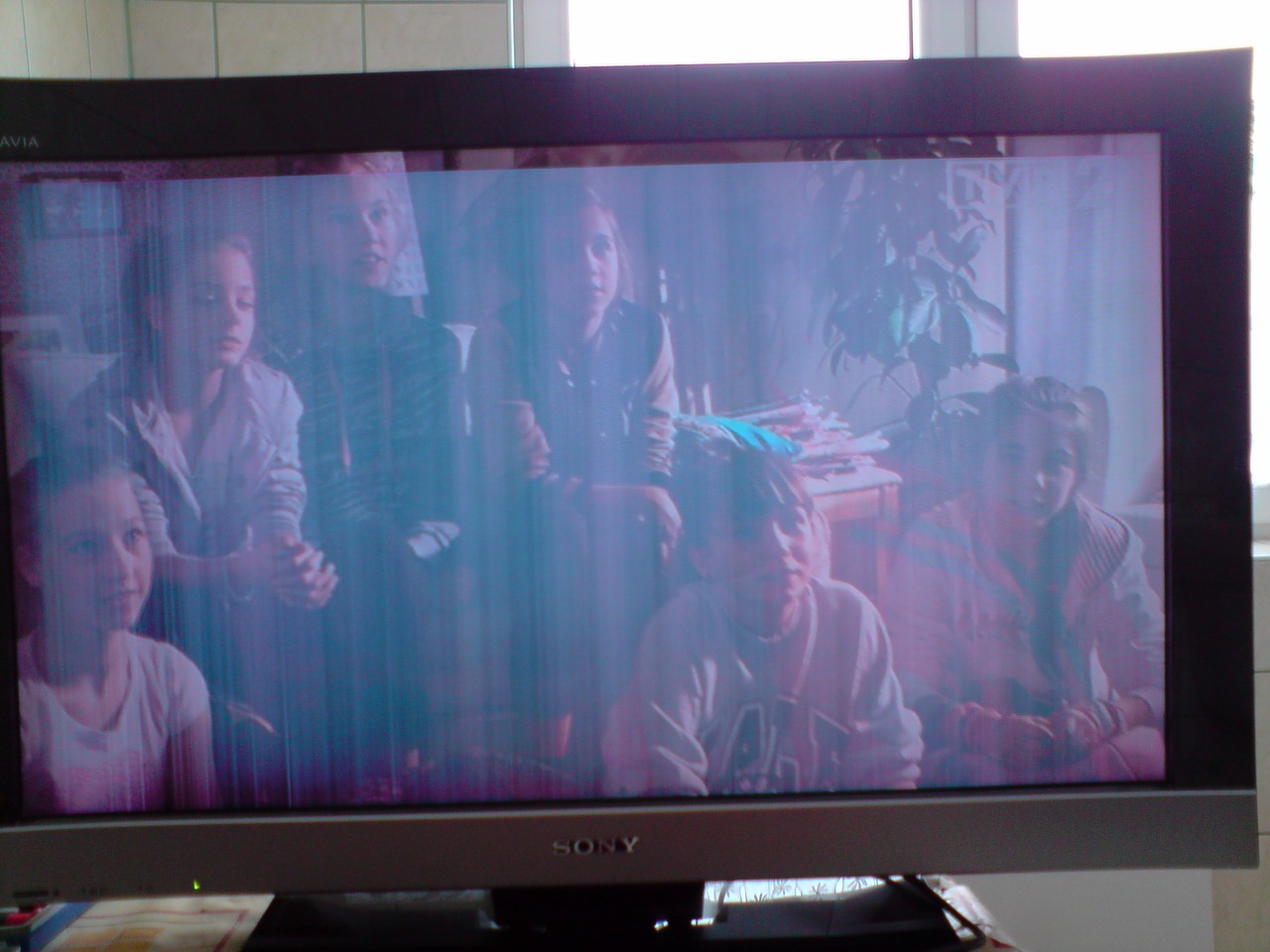

    TV po włączeniu pokazuje prawidłowe logo oraz treść obrazu. Po kilku sekundach na treść nachodzi biała mara. Prawidłowy jest natomiast obraz w górnej części (na wysokości około 2 cm od góry). Jeżeli TV przełączę na dowolne inne źródło bez sygnału (treści obrazu) to mara ustępuje. Gdy TV popracuje kilkadziesiąt minut to mara powoli ustępuje przechodząc w drgania obrazu a następnie jego zatrzymywaniu na aktualnym tle obrazu ( na prawidłowym ruchomym obrazie występuje chwilowa "stop klatka"). Następnie między obrazem rzeczywistym a "stop klatką" występują coraz mniejsze wartości czasowe aż do prawidłowej pracy. Jedynym defektem jaki występuje po tych anomaliach to cienka czerwona pozioma linia na wysokości 2 cm od góry (granica miedzy marą a prawidłowym obrazem). Objawy opisane trwają około 0.5 h od włączenia i są powtarzalne po każdym wyłączeniu.
    Z objawów podejrzewam, że to matryca (LTY320AP04)ale może ktoś się z takimi objawami się spotkał. Matryca jest sprzężona z modułem T-CON. Przeglądając forum zauważyłem, że ta matryca jest dość awaryjna. LCD Sony KDL 32EX302 - Biała mara i drgania obrazu po włączeniu TV Jeżeli to ona jest uszkodzona to czy można ją dostać za rozsądną cenę. Podaję zdjęcie tej mary.

    Mam dokładnie to samo. Podstawiałem już wszystko. Wymieniłem nawet wszystkie Maximy i LAXC, podstawiałem pamięć i żadnej poprawy. Napięcia poprawne. Przeszukałem już wszystkie znane mi strony dostawców i nie ma szans na dostanie nowej matrycy, nawet u chińczyków.

    Dzięki za odpowiedź, bo miałem brać się za T-CON. Szkoda, że matryca jest niedostępna, bo telewizor 2 miechy po gwarancji.
    Szkoda .
    Bo to jest naprawdę ciekawa zabawa z t-conem
    Garść pomocy (bo wychodzę na mecz) i do dzieła.
    Potem napisz o efektach.
    Dla matrycy LTY320AP04 był T-con 320AP04S4LV1.7.
    - czyli LAXC021T0B-01, Gamam_korekt. MAX9694E, 24C64WP, MAX17122, MAX17121E, 17814HS (2egz).
    Pomiary poniżej
    VCOMG1= 6,39v
    VCOMS1= 6,39v
    VCT1= 6,39v
    RESOL=3,31v
    VCOMS2=6,39v
    AVDD=15,17v
    VSS= - 2,72v ( to jest ważne)
    SVDD=3,3v
    Vin=12,7v
    VCOMS3=6.39v
    VOFFE=-10,36v ( ważne)
    VONE=28,0v
    z innej matrycy
    IN - 12,4V; VIN - 12,3V;
    VR - 8,8V; VONE - 27,9V;
    VOFFE - (-12,81V); AVDD - 15,13V;
    SVDD - 3,28V; VSS - (-4,4V)
    (':idea:')
    Dla usunięcia w/w objawów czasem
    1. pomiar oporności na scieżkaxh od IC do pkt opisanych (jak za dużo .. krosowanie przewodem)
    2. lub pomagało po_ekserymentowanie z
    Voffe "robione" jest na MAX17122 (rozrysować i porównac z datasheetem)
    co i jak zmienić z elementów R/ lub C.?
    No i (':!:')Zabawa z syg. CKV B1 oraz CKV BCS1 (pin. 1,24 ) , ale to ostateczność

    Lisek dzięki za odpowiedź. Spróbuje się z tą matrycą pomęczyć ale kolega Ic pisał, że w jego przypadku napięcia były ok i nic nie pomogło z wymianą MAXA i LAXCA i pamięci. Z twego doświadczenia to częściej uszkodzenie jest w szkle, czy na sterownikach?
    Pomiary na swoim porobię po wekendzie.
