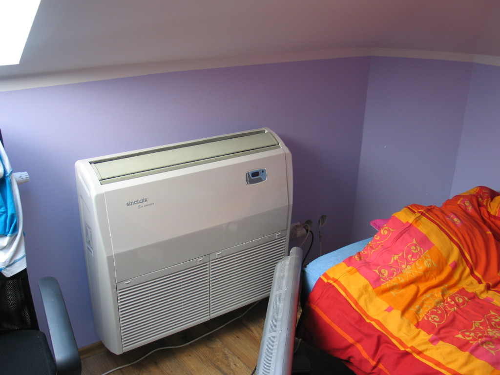

    Skoro to drugi poziom to na pierwszym poziomie musisz mieć ściany proste lub balkon. Więc miejsce na jednostkę zewnatrzną jest.
    Na samym poddaszu możesz zastosować jednostkę wewnętrzną przypodłogową [coś jak kaloryfer].
    Kwestia połączenia tego to juz firma instalująca.

    Masz jakieś linki do tego, jakby to wyglądało.

    I za tym klimaztyzatorem jest jakiś otwór do odprowadzania ciepła?
    Przyjacielu zrozum ze nie ma innego wyjścia albo otwór powietrzny w ścianie albo wyprowadzasz przewody gazowe do jednostki zewnętrznej. Chłopaki ci tylko proponują rozwiązania wizualne a zasada działania się nie zmienia ! Masz 3 możliwości:
    1 - klimatyzator wewnętrzny i wyprowadzenie wyrzutu gorącego powietrza.
    2 - klimatyzator z jednostką zewnętrzną i połączenie tego przewodami gazowymi + skropliny
    3 - klima konwektor zasilany np. wodą lodową
    Nic innego nie wymyślisz, każde inne rozwiązanie jest do du..
