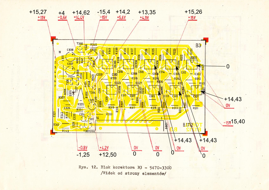

    posiadam zestaw Radmor 5471 i 5412. W pewnym momencie przestał grać lewy kanał. Po wyłączeniu korektora gra normalnie. W korektorze zgodnie z tym co znalazłem w innych wątkach sprawdziłem przekaźnik i połączenia, wymieniłem elektrolity w kanale który nie gra. Po pomiarze napięć zgodnie z instrukcją serwisową otrzymałem wyniki jak na rysunku. Proszę o pomoc w zdiagnozowaniu co jest uszkodzone.

    Sprawdź czy na wysokości rezystora R317 nie masz przerwy ścieżki na płytce (mikropęknięcia) doprowadzającej ujemne zasilanie do US 301-306.

    Ujemne zasilanie na US 301-306 jest -15,3V (dodatnie zasilanie też jest ok 15V) więc chyba jest ok. Po wymianie tranzystora T301 na jego emiterze napięcie zmieniło się z na -0,8 V - tak jak jest w instrukcji. Reszta bez zmian....

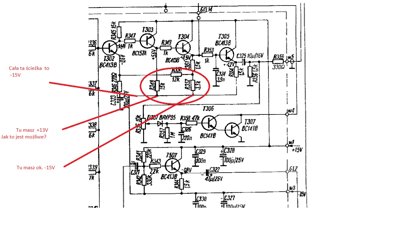

    Za rezystorem R348 (od strony kolektora T303) masz zawyżone napięcie i to bardzo. Jakie napięcie masz po drugiej stronie tego R348? Powinno być -15V. Kolega dobrze wyżej sugeruje, wygląda to na brak tego napięciu w którymś miejscu na płytce. Przeanalizuj ten trop.

    Sprawdź czy po zwarciu kondensatorem 100nF wejścia n.2-741 do masy na wyjściu ustawia się 0 lub coś koło tego. Mam wrażenie że tam się coś niedobrego stało z tym zasilaniem -15V i padły te 741.
    Zmierz składową zmienną na -15V.
  • #6 12160255
    jrap3
    Posty: 18
    R348 ma po drugiej stronie prawie +13V. Napięcie ujemne na 4 nodze każdego 741 jest poprawne. Zwarcie n.2-741 do masy kondensatorem nic nie zmienia na n.6 741 cały czas ponad 14V.

    R348 w miejscu w którym jest zwarty z T303... spadek napięcia na nim pokazuje mi miernik 27.7 V.

    Ok. Skoro dobrze mierzysz to jakim cudem przed nim masz 13V? Teraz widzę, że R352 jest na tej samej ścieżce i tam masz zrobiony pomiar i jest ok. -15V. Więc coś tu z tymi pomiarami nie gra. No i jeżeli na nim masz 27V to by świadczyło o przebiciu E - C w T303.

    Pomiar robię przykładając multimetr do masy i w poszczególne punkty - na drugim kanale wartości są "podręcznikowe" a pomiar robię tak samo. Na T303 mam napięcia: C 12,5 V, B 14,68 V, E 15,31 V. R 348 tak jak napisałem od strony R352 -15 po drugiej +12.

    No ok. Ale czy rozumiesz o co mi chodzi?
    Radmor 5471 - lewy kanał nie działa z korektorem, wymienione elektrolity
    Jeśli tak to szukaj dlaczego. Przecież tego już na odległość nikt Ci nie zgadnie a powodów takiego stanu nie ma zbyt wiele. Właściwie to tylko jeden, chyba się domyślasz jaki? Choć i tak to jest mało logiczne ponieważ na R348 nie masz -15V a od niego to napięcie biegnie (ścieżka) na wzmacniacze operacyjne i tam to napięcia już niby masz prawidłowe. Nie wiem, szukaj, myśl.

    Być może nie precyzyjnie się wyraziłem. +13 jest tam gdzie na schemacie jest +5.6 czyli na drugiej nodze R348 niż zaznaczyłeś na rysunku. Wymieniłem wczoraj jeden ze źle działających 741 i na nim wszystko wróciło do normy. Czy to możliwe że w którymś momencie ze względu na wiek sprzętu coś zaśniedziało i zabrakło ujemnego napięcia co spowodowało uszkodzenie trzech 741? W poniedziałek powinienem dostać nowe 741 - wymienię i mam nadzieję że to pomoże. Dziękuję za pomoc.

    Patrz jak zadałem pytanie
    To, że po tamtej stronie miałeś tyle to było wiadomo, a chodziło o drugą stronę. Od zaniku -15V nic się nie może uszkodzić. Jedynie od zawyżenia bo one chyba mają max +/-18V ale wtedy poleciały by wszystkie a nie akurat tylko trzy. Coś to mało prawdopodobne ale wszystko jest możliwe teoretycznie.
