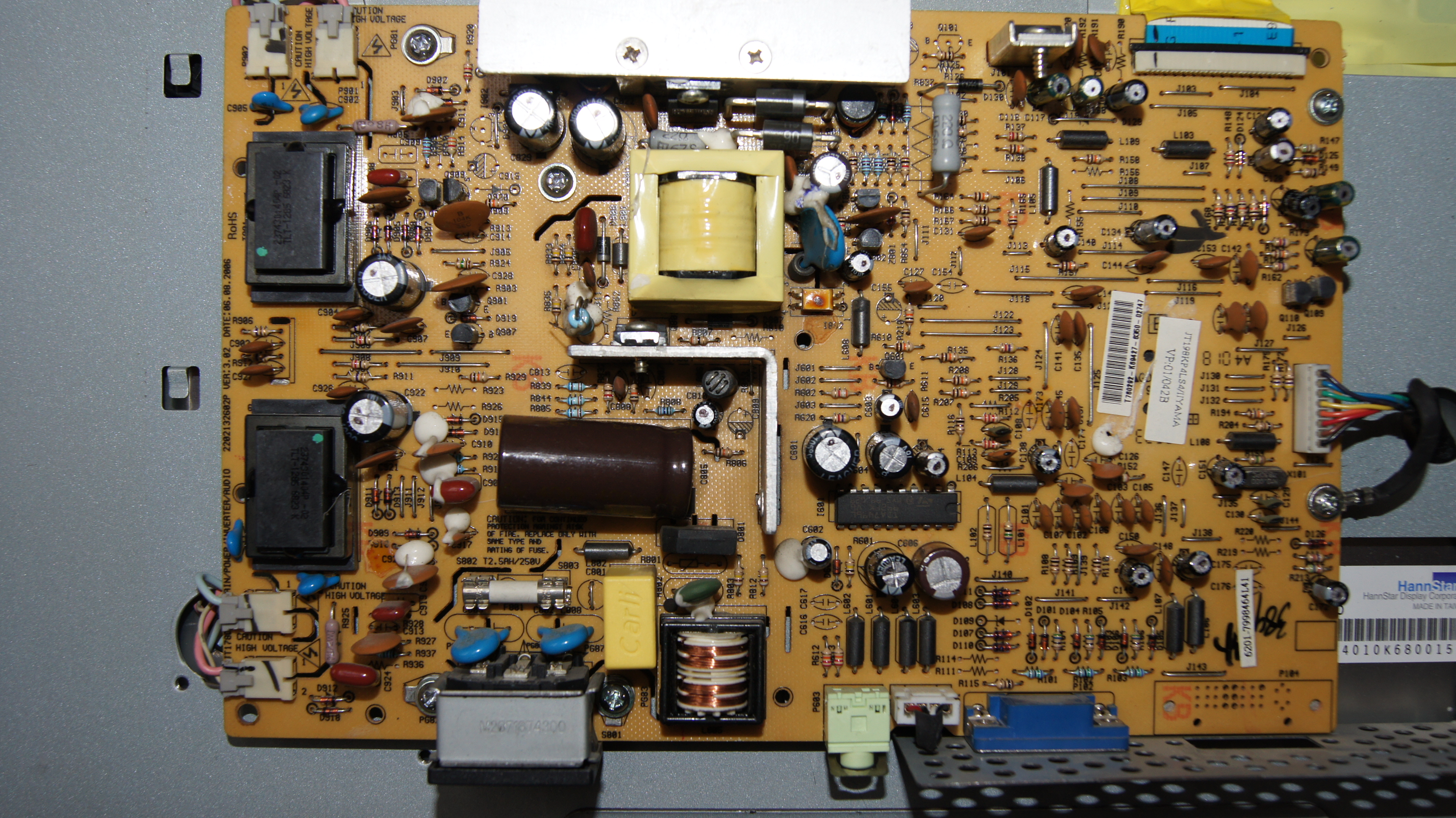

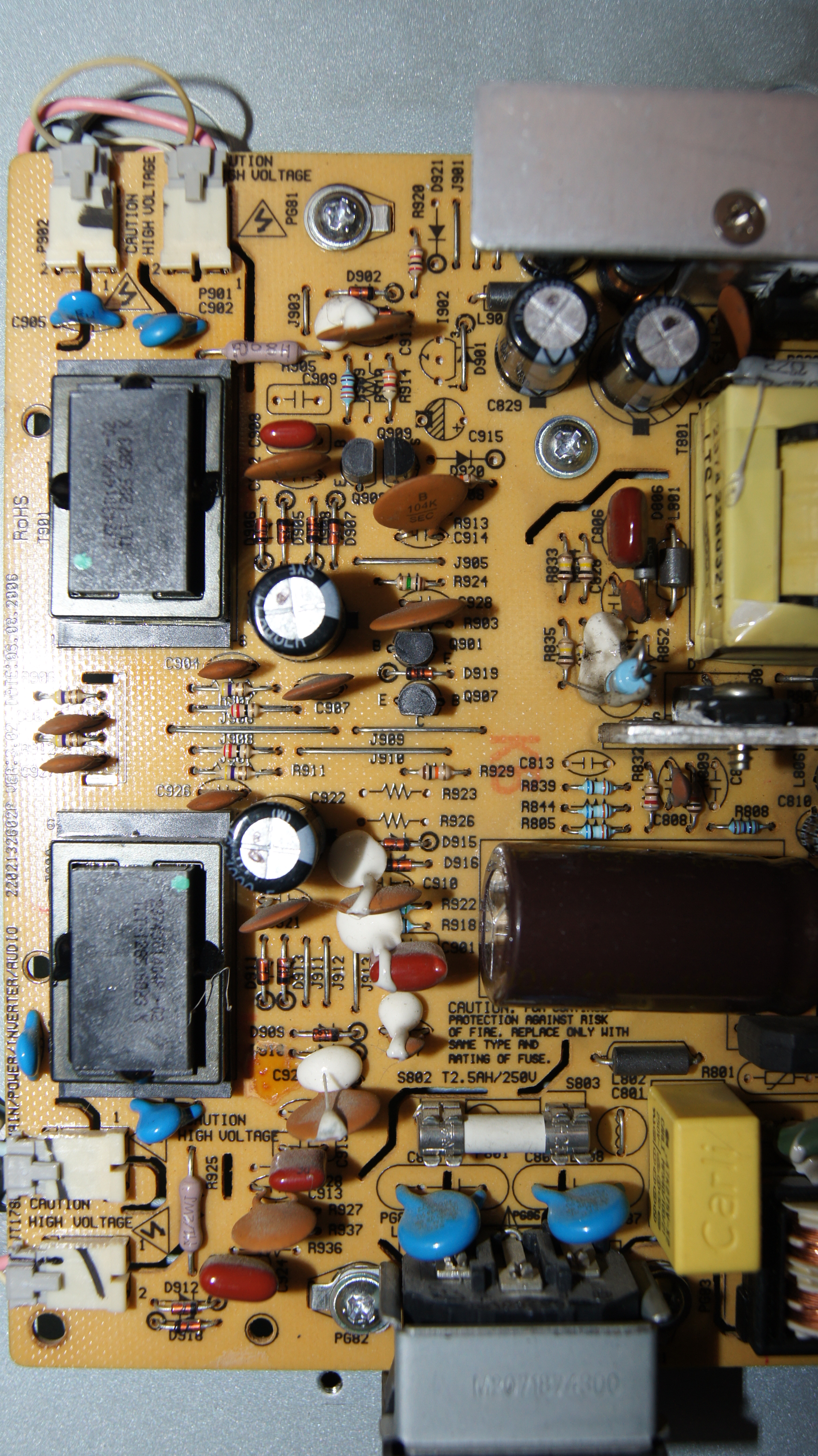

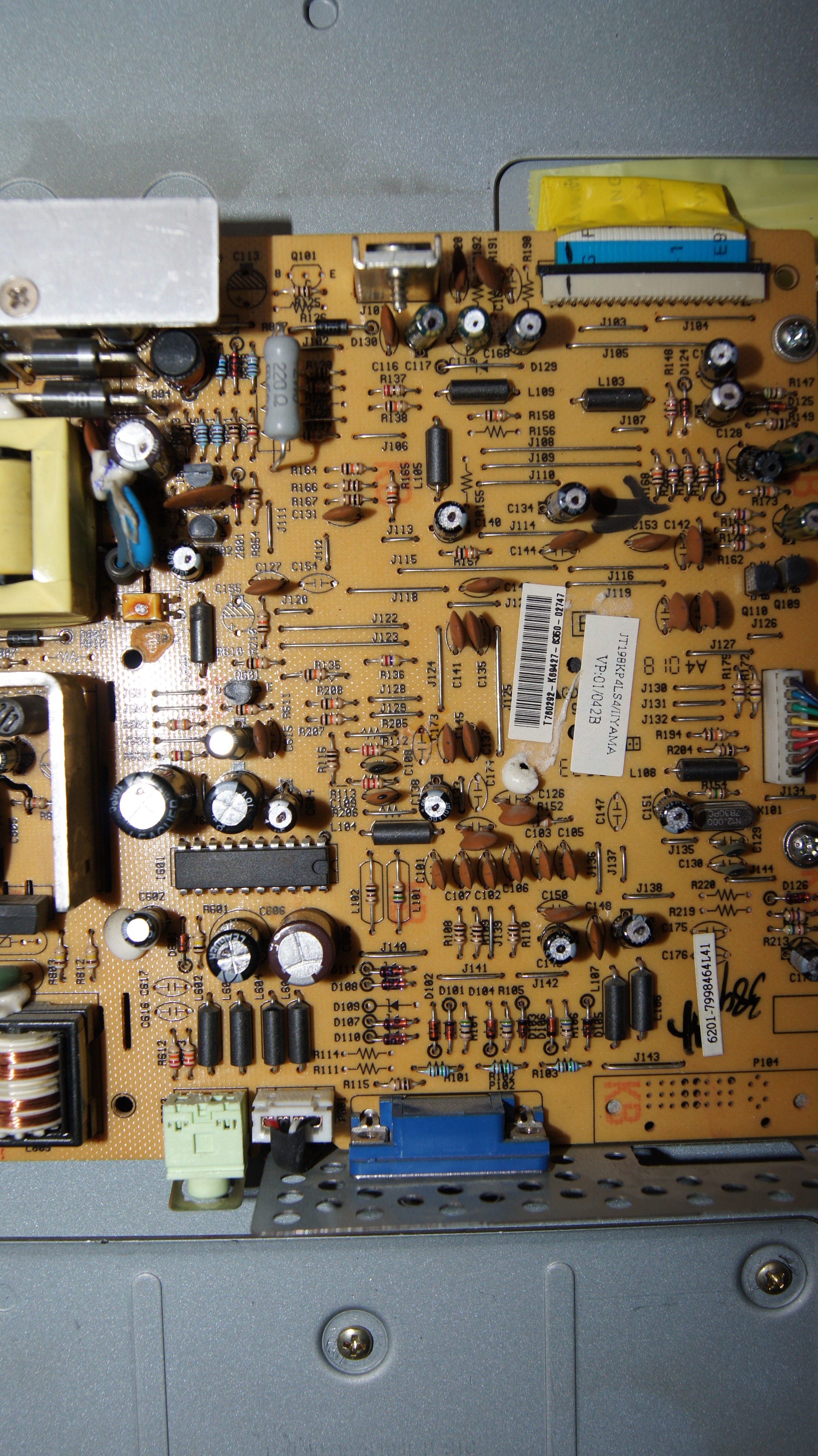

    Witam serdecznie grono kolegów. Jeśli temat się powtórzył to przepraszam ale nie udało mi się go znaleźć. Odkopałem z szafy mój stary monitor i zdecydowałem że coś muszę z nim zrobić :).
    Problem dotyczy syczenia w okolicy obu świetlówek oraz braku pełnej regulacji kontrastu oraz jasności obrazu. Z uwagi na zbyt długi okres leżakowania zdecydowałem się na wymianę wszystkich elektrolitów. Myślałem że problem został rozwiązany :(. Po upłynięciu około 15 min. od załączenia monitora słychać syczenie w okolicy świetlówek. Chciałbym pomierzyć napięcie na przetwornicy bo wydaje mi się że ona jest przyczyną? (tylko nie wiem jeszcze jak się za to zabrać) Dodam jeszcze że podczas regulacji kontrastu oraz jasności z poziomu min. do max. i odwrotnie następuje zmiana lecz nie w pełnym zakresie. Zauważyłem również że przy minimalnych ustawieniach obu wartości i pracy monitora przez około 20 min. jest cisza. Lecz gdy przy min. ustawieniu kontrastu zwiększam gwałtownie jasność to przy końcu poziomu max. jasności monitor wyłączy się na około 1sekundę i ponownie się załączy z wartością minimalną jasności. Również zauważyłem że gdy stopniowo dodaję poziom kontrastu oraz jasności monitor nie wyłączy się ale zaczyna być słychać syczenie.
    Przesyłam filmik oraz plik audio przedstawiający mój problem. Bardzo proszę o pomoc w tej sprawie. Z góry dziękuję... IIYAMA ProLite E1900WS - Syczenie świetlówek i ograniczona regulacja jasności

    Martwi mnie jeszcze transoptor na zdjęciu drugim ale czy on by był przyczyną?
    Uppsss przepraszam - zdjęciu czwartym.

    Jakant
    Poziom 35  
    Posty: 2469
    Pomógł: 260
    Ocena: 123
    Transoptor lepiej wymień. Podstaw na zewnątrz świetlówki i jeżeli nie będzie słychać syczenia to trzeba rozebrać matrycę i dostać się do świetlówek i usunąć usterkę.
