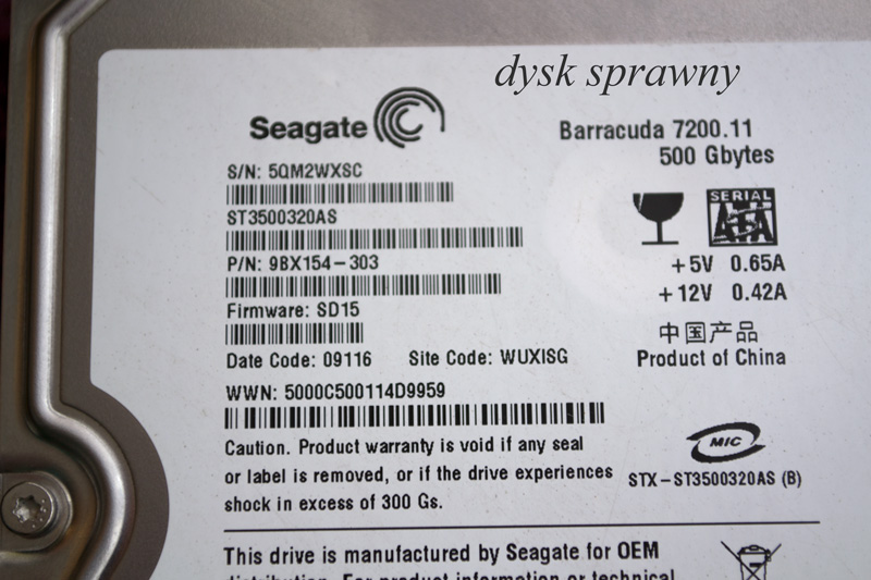

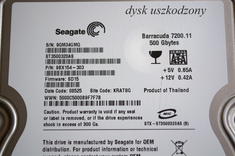

    Witam serdecznie.
    Jakiś czas temu z powodu awarii zasilacza padł mi dysk. W serwisie diagnostycznym powiedzieli mi, że naprawa będzie kosztowała mnie 1000 zł. Oczywiście nie powiedzieli co jest uszkodzone.
    Dysk się kręci ale nie widać go w biosie. Zakładam, że może to być elektornika. Kupiłam sprawny dysk identyczny. Po przełożeniu elektorniki, kręci się, cyka i nie widzi go w biosie.
    Zdejęcia poniżej co widać że dyski zapewne są takie same.
    Nie znam się na tym niestety :) ale chciałam spróbować. Czy ktoś ma pomysł czemu to nie działa? Dziękuję za ewentualne podpowiedzi.
    Dodam, że dysk podłączam za pomocą przejciówki USB do laptopa nie mam komputera stacjonarnego.
    Zanim kupiłam identyczny dysk skorzystałam z elektroniki tego samego modelu ale różnych firmware. Dysk pojawił się w biosie i poprzez "zarządzaj dyskami" był widoczny jednak nie chciał się zainicjować. Więc postanowiłam kupić identyczny ale nic sie nie dzieje.
    Pozdrawiam. Emilia

    Poza zmianą elektroniki należy przelutować ROM.
    Po drugie - jeżeli jest podlączony prez USB, to w biosie go widać nie będzie.
    Możesz sprawdzić, czy zostanie odczytany SMART dysku np. programem Crystal Disk Info.
    Dysk na oryginalnej elektronice rozkręca talerze, a poza tym coś się jeszcze dzieje?

    Jutro spróbuję go podpiąć pod stacjonarkę. Nie zajmuję się lutowaniem :) mam niezgrabne łapki.
    W programie CrystalDisk info nic nie widzi. Czasem ( raz na kilka podpięć pod USB) pojawia mi się jakaś partycja 14GB ale jest pusta. Nic więcej się nie dzieje. Pozdrawiam i dziękuję za odpowiedz.

    Przelutowanie ROMu, o ile nie jest w masce procesora, można zlecić dobremu serwisowi GSM.
