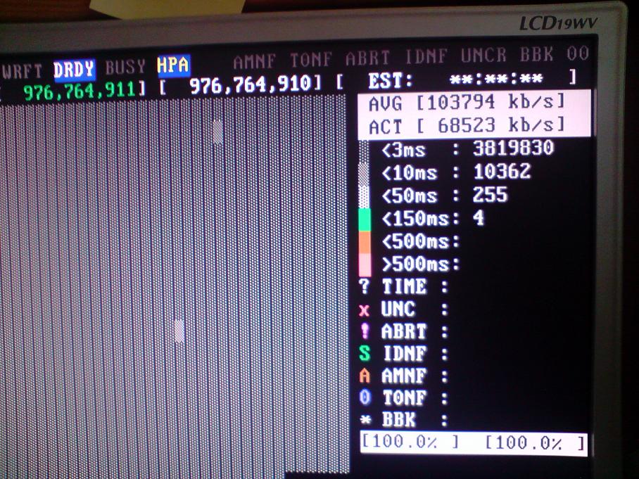

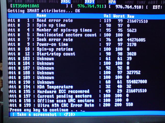

    Witam i dziękuję za odpowiedzi.Sprawa wygląda tak że przeskanowałem programem MHDD:
    Czy Seagate Barracuda 500GB ST3500418AS wymaga wymiany? Restarty i zawieszanie systemu
    Czyli wygląda na to że ten program Viktoria przekłamuje i wprowadził w błąd.

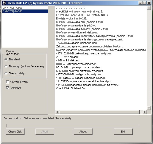

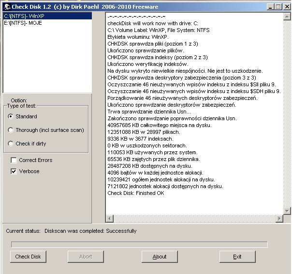

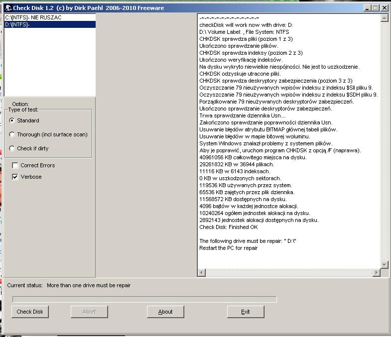

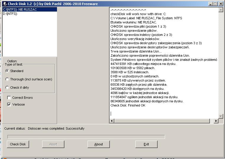

    Więc tak:
    CheckDisk: wyniki dwóch partycji.

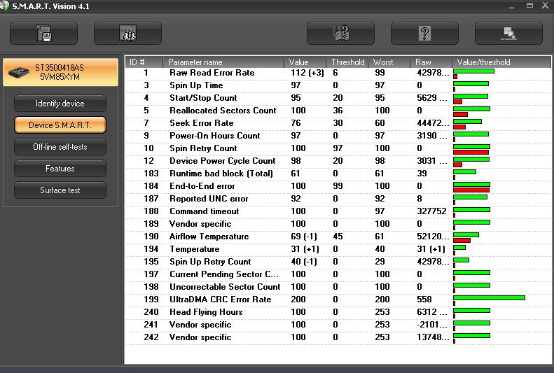

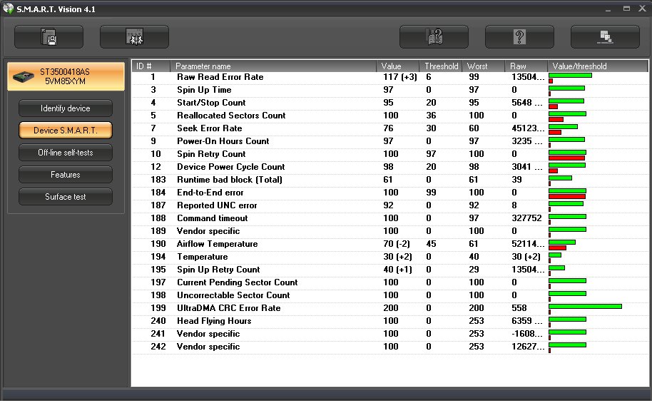

    SMART Vision:
    na co w tym programie mam zwracać uwagę?
    Co do zerowania to na razie muszę poczekać aż przetransportuje pliki na inny dysk bonie mam takiego drugiego wielkiego.

    Powiem tak: nie podoba mi się parametr 195 SMARTa (przedstaw za kilka dni znów SMART).
    Trudno wyrokować czy zerowanie całego dysku "uzdrowi" i powstrzyma tą sytuację. W każdym razie na Twoim miejscu od razu bym wyzerował (oczywiście potrzebne Ci dane w pierwszej kolejności skopiuj na inny sprawny dysk) tą partycję z błędami i utworzył od nowa, ale najlepszym sprawdzianem będzie zerowanie całego dysku.

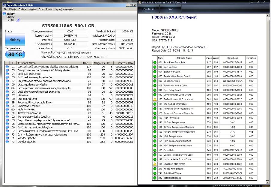

    Witam.Zerowałem ten dysk(myślałem że to wieki będzie trwało).
    Po zainstalowaniu systemu i przeskanowaniu SMART mam takie wyniki:
    Jeszcze dodam skan z MHDD SMART bo miałem zrobioną fotkę telefonem ale znikło nie wiem jakim sposobem.Na drugą partycję jeszcze nic nie przerzucałem.
    I jak poprawiło się?
    Jak po zerowaniu wyniki skanu w MHDD nie uległy pogorszeniu w stosunku do tych podanych na wstępie Twojego tematu to sytuacja z tym dyskiem się ustabilizowała i jak na razie wszystko wygląda O.K.!

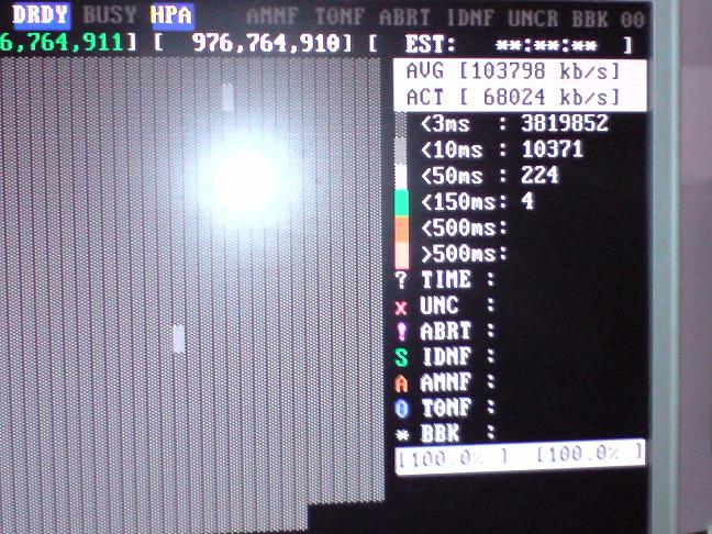

    To wynik MHDD:
    Trochę dziwi mnie fakt że dalej jest to 150ms:4
  • #18 9318162
    daras65
    Posty: 115
    Ocena: 8
    Bo program nie naprawia dysku, tylko go zeruje. 150 to wynik jeszcze dobry. Kłopoty mogą zacząć się przy 500 i powyżej.

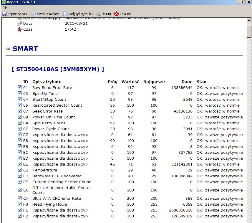

    Raport z everesta jest ok, więc szukamy problemu na siłę?
