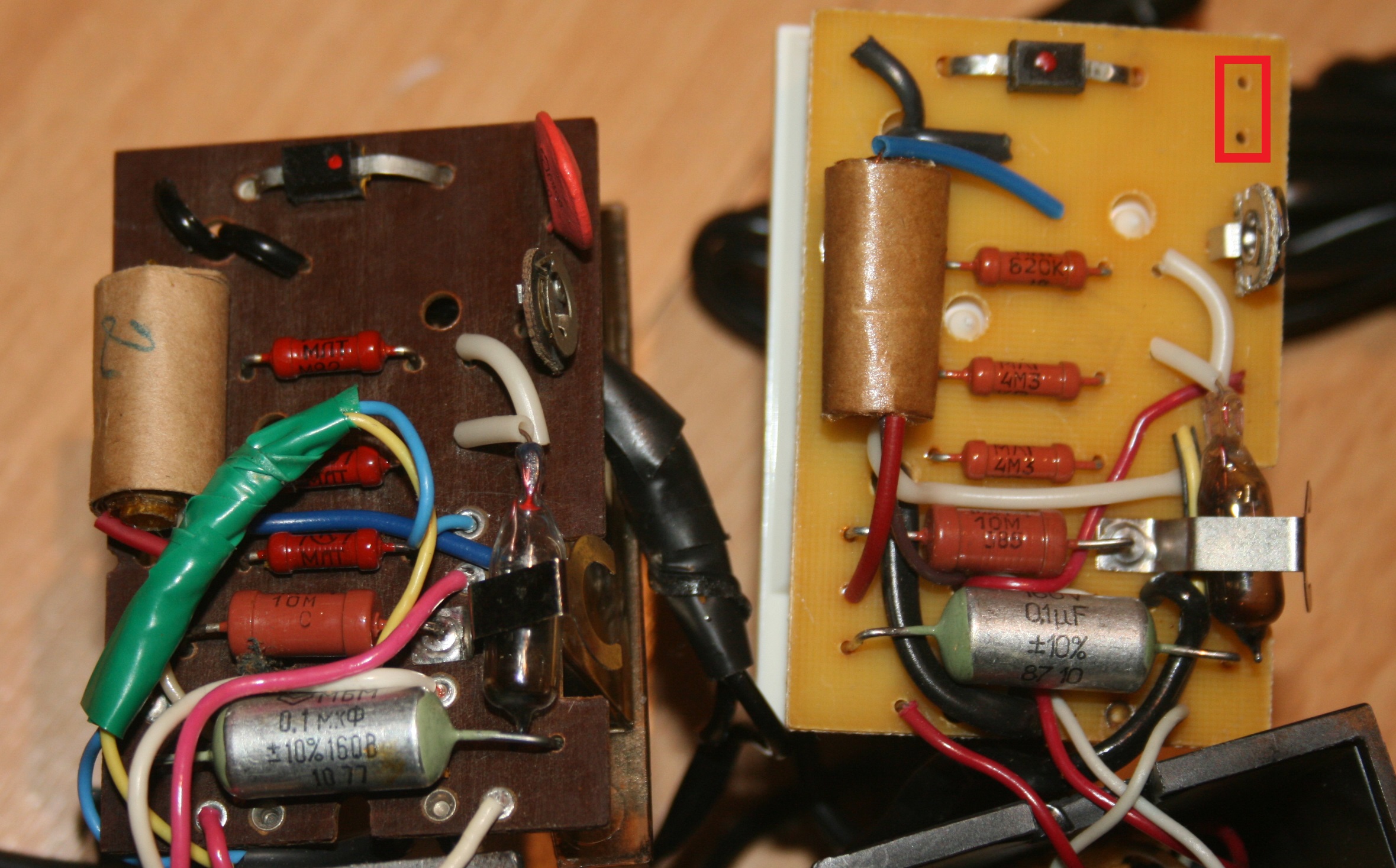

    Witam chciałem się upewnić czy ten kondensator w załączeniu to kondensator przepustowy 6800pf. Jeśli tak to na jakie napięcie. Mam 2 takie lampy błyskowe Saulute. Radzieckie na przewód 220V. Jedna stara śmiga jak trzeba. Drugą kupiłem do zestawu i sprawa polega na tym iż wtyczka od przewodu strasznie się grzeje prawie topi - są w niej dwa rezystory. Zauważyłem również że żarówka informująca o naładowaniu lampy się nie świeci. Z ciekawości rozkręciłem dwie lampy do porównania ( w końcu ten sam układ) i zauważyłem że radziecka myśl techniczna pomineła jeden element. Nawet w książeczce od lampy na schemacie nie ma kondensatora oznaczonego jako C3 a na płytce w mojej lampie jak i na tej "wybrakowanej" jest oznaczenie C , więc ktoś się zapomniał. Lampa owszem wyzwala ale nie wiem czy przez to kable mi sie nie fajczą na wtyczce.
    Identyfikacja kondensatora H70 w lampie Saulute - grzejąca się wtyczka 220V Identyfikacja kondensatora H70 w lampie Saulute - grzejąca się wtyczka 220V Identyfikacja kondensatora H70 w lampie Saulute - grzejąca się wtyczka 220V Identyfikacja kondensatora H70 w lampie Saulute - grzejąca się wtyczka 220V

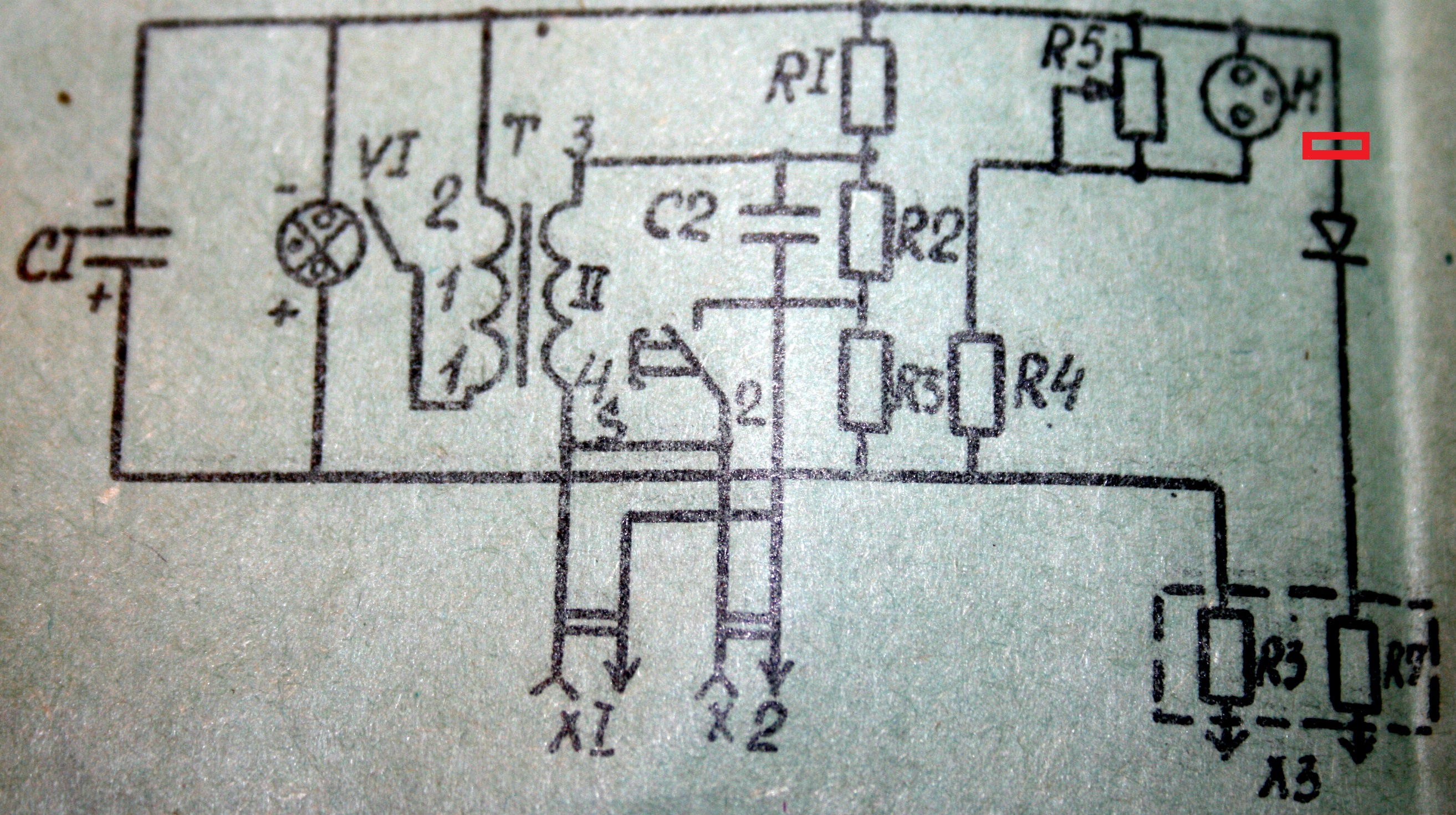

    W załączeniu fotka kondensatorka , schemat oraz wykaz elementów bez wspomnianego kondensatora z 1 lampy. (brązowa płytka lampa kompletna wcześniejsza - płytka żółta lampa dokupiona)

    jak tam - gdzie dorysowales na czerwono - ma byc ow kondensator, to jest to wielkie nieporozumienie, poniewaz jest on wlaczony w szereg z dioda prostownicza ! ! !
    A to, ze wtyczka grzeje sie, to nic nowego, poniewaz - patrz schemat - sa tam rezystory ograniczajace wartosc pradu ladowania kondensatora C1 i to jego podejrzewalbym o uplywnosc, a co za tym idzie staly przeplyw pradu z sieci zasilajacej i grzanie sie rezystorow - R3 i R7 - we wtyczce.

    Zaznaczyłem prawidłowo miejsce tego kondensatora przejrzalem dokladnie. Na początek zasugeruje się uwaga upływu. Będę musiał kupić elektrolit 800uF 300V chyba że coś mam w szpargałach do wlutowania. chodzi oczywiście o kondensator ładujący lampę.

    Hmm Dobrze wiedzieć. Nawet nie zwróciłem uwagi na to. A teraz powiem coś takiego. Znalazłem podobny kondensator na 400V o większej pojemności wlutowałem go w to miejsce wybrakowane . Wtyczka jest praktycznie zimna... rezystory się w ogóle nie grzeją a lampa działa bez zarzutu. Wtyczka nawet jest zimniejsza od tej mojej lampy poprzedniej.. yyy Ta myśl radziecka przraża.. możliwe że na schemacie jest więcej błędów.

    Elektrolitu ładującego lampę 800uF 300V "C1" nie wymieniałem tylko w brakujące miejsce zamiast 6800Pf dałem inny podobny o większej pojemności. Temat można zamknąć.
