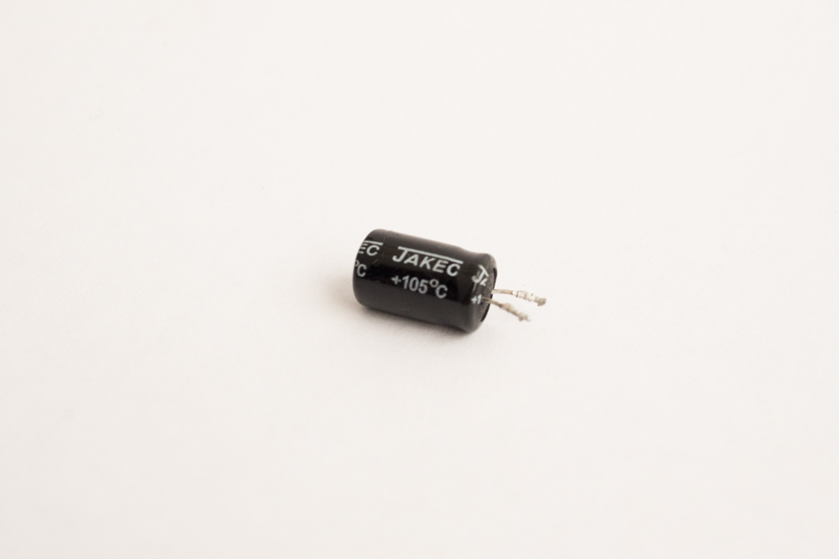

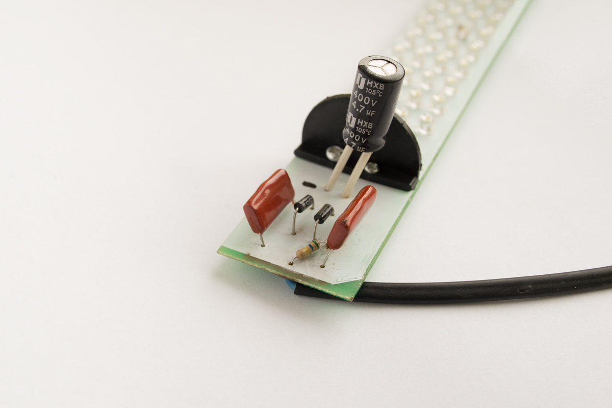

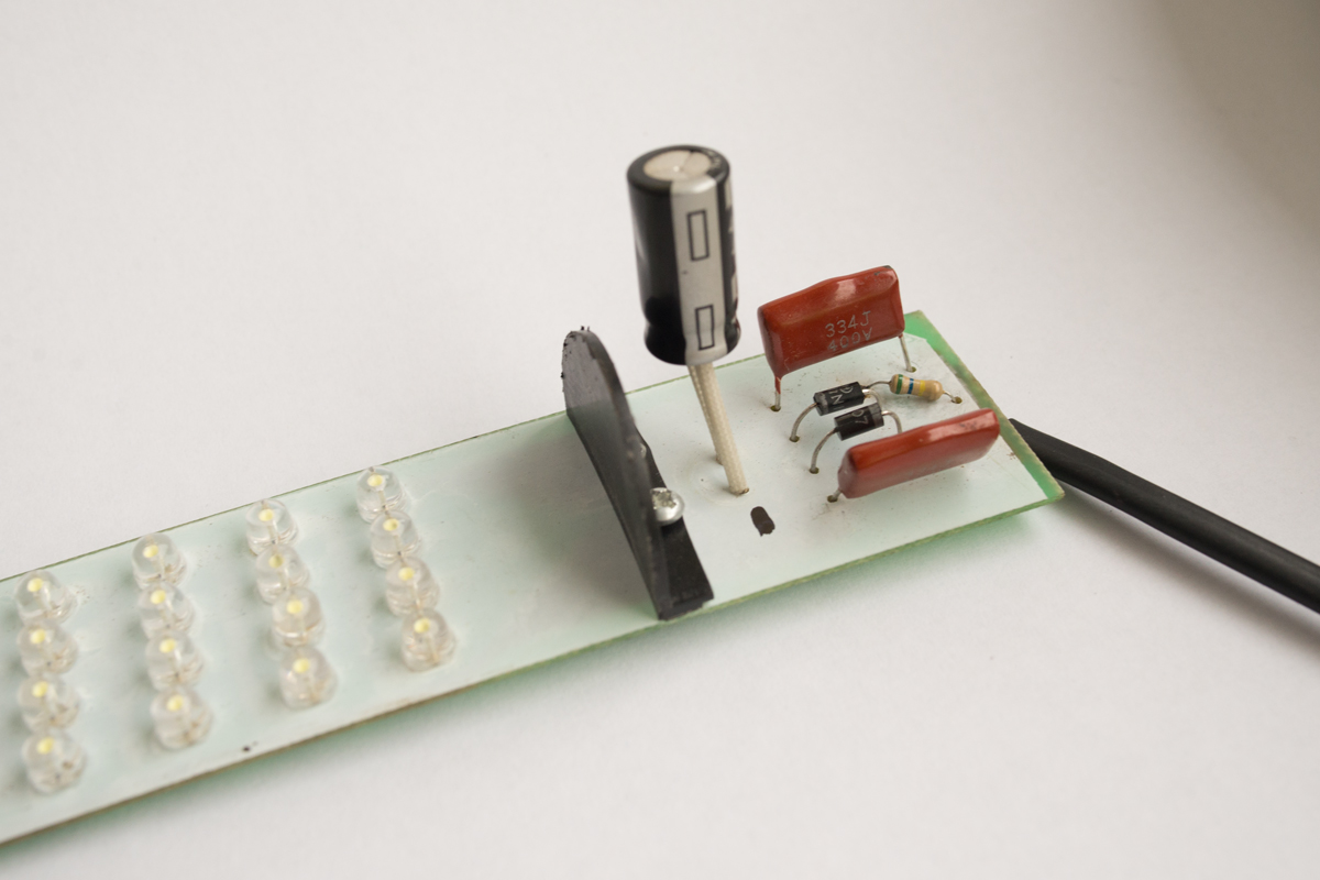

    Witam, moja lampa zaczęła migać, aż nagle przestała świecić. Działo się już tak kilka razy wcześniej, ale było to zwykłe "ukiwanie" kabla. Niestety chińczyki zastosowały w tej lampie bardzo cienie i kiepskiej jakości przewody. Niestety tym razem usterka nie wskazuje na przewody, po ich sprawdzeniu. Wcześniej z pośród 60 LED spaliły się 7 zaraz przy początku. Zbytnio mi to nie przeszkadzało, a że lampa nadal świeciła używałem jej dalej. Zaznaczone kropkami LEDy na zdjęciu mają zamknięty obwód. Teraz przy jej sprawdzaniu pod prądem lampa zaczęła strzelać i puściła dyma. Okazało się, że był to kondensator. Ucieszony, że usterka się ujawniła znalazłem w innym urządzeniu taki sam kondensator i go podmieniłem. Po włączeniu do sieci lampa nadal nie świeci i dalej jestem w tym samym miejscu. Czy ma ktoś może jakiś pomysł, jak ją naprawić?
    Zdjęcia naprawianej lampy z wlutowanym, nowym kondensatorem 400V 4,7µF
    Lampa warsztatowa LED nie świeci po wymianie kondensatora 400V 4,7µF - co dalej? Lampa warsztatowa LED nie świeci po wymianie kondensatora 400V 4,7µF - co dalej? Lampa warsztatowa LED nie świeci po wymianie kondensatora 400V 4,7µF - co dalej? Lampa warsztatowa LED nie świeci po wymianie kondensatora 400V 4,7µF - co dalej?

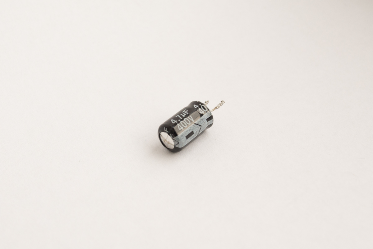

    Zdjęcia starego, oryginalnego, uszkodzonego kondensatora

    Kondensator zapewne zabił diodę lub obydwie diody - sprawdzisz miernikiem. Możliwe że przebita dioda zabiła kondensator.
    Mierzyłeś napięcie na tym wymienionym kondensatorze? Jeśli po odłączeniu lampy od zasilania napięcie się utrzymuje - szukaj niesprawnej (przerwa) diody LED. Można to zrobić zwierając je pojedynczo. Przy zwarciu niesprawnej diody reszta powinna błysnąć.
    Nie polecam sprawdzania diód przy lampie podłączonej do sieci gdyż na całej lampie może występować napięcie z sieci elektrycznej co może być niebezpieczne dla życia.

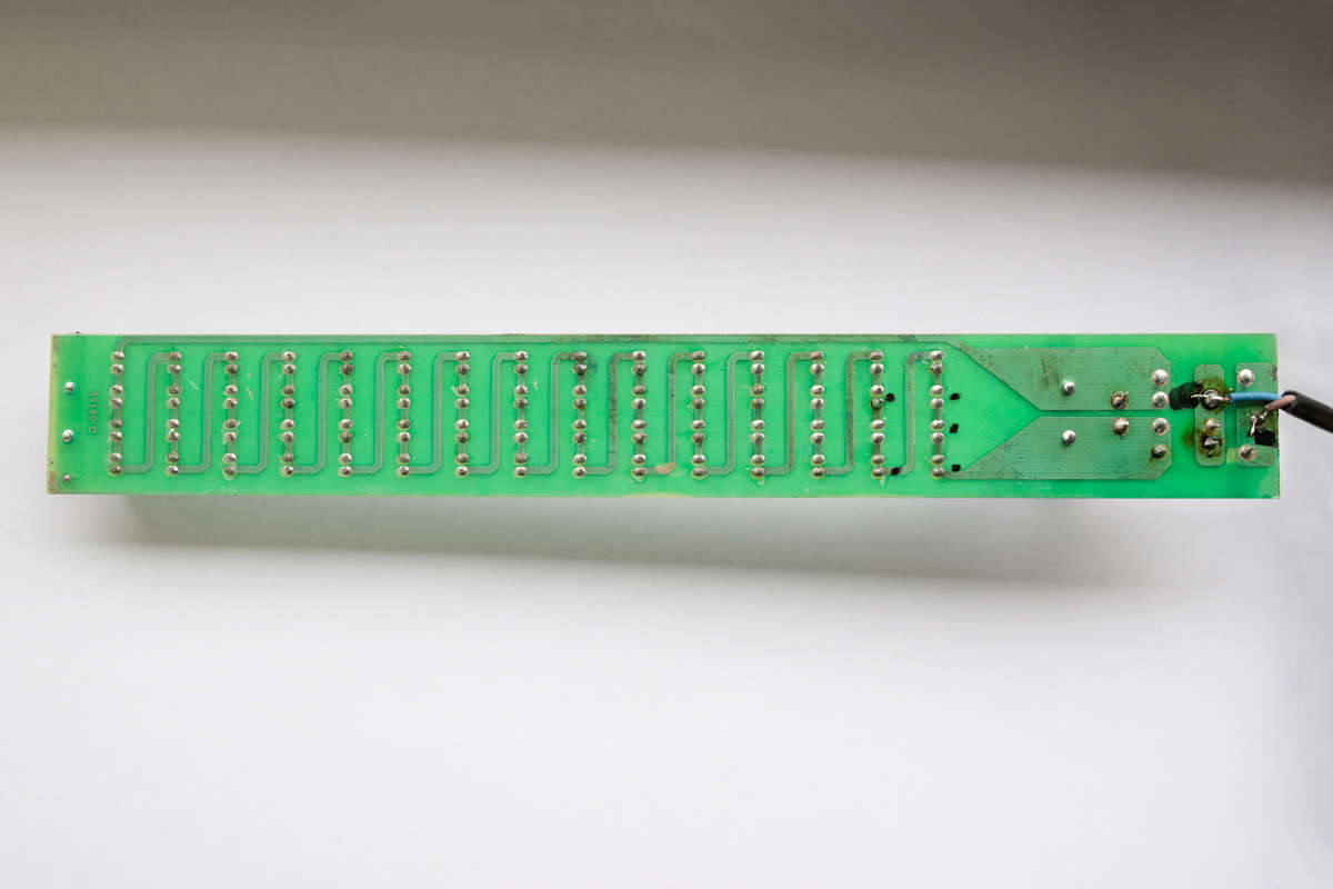

    Przy okazji - wszystkie diody są połączone w szereg. Jeżeli jedna z nich "dostała przerwy" nie będzie świecić żadna. A te, które przestały wcześniej najprawdopodobniej dostały zwarcia - stąd też i jeszcze przez jakiś czas świeciły pozostałe. Kombinując tym tokiem myślenia - jeśli zamiast wszystkich 60-ciu zostało sprawnych mniej o 7 - pozostałe pracowały przy wyższym prądzie; co tylko przyspieszyło totalną awarię...
    Czyli:
    Żeby przywrócić sprawność tego wynalazku, trzeba by wymienić wszystkie uszkodzone diody na takie jak były... albo kupić nową lampę.

    Zasilając je. Np. 12V przez szeregowy rezystorek 470Ohm.
    Jak na chwilę podłączysz lampę to po odłączeniu na kondensatorze 4,7uF masz napięcie ok 320V ?

    Po sprawdzeniu LEDów okazało się, że jeden jest uszkodzony i nie przepuszcza dalej prądu. Po jego zmostkowaniu lampa świeci ponownie (bez kolejnej diody LED).

    No tak, nie będzie plusa. :cry: Tak więc do rzeczy. Dwa kondensatory i dwie diody, to podwajacz napięcia. W stanie nieobciążonym czyli gdy nastapi przerwa w łańcuchu tych LEDow takie napięcie MA się pojawć, tyle tylko, że ten stan natychmiast niszczy kondensator elektrolityczny, nie dostosowany do takich napiec.
    Dlatego go zastosowano, by zminimalizowc modulację tych LEDów częstotliwością 100 Hz, aby uniknać zjawiska stroboskopowego, szczególnie niebezpiecznego w warunkach warsztatowych (elementy wirujące). Zastosowano układ podwajacza napięcia, bo to najekonomiczniejszy uklad redukcji prądu płynącego przez te LEDy. Sam bym tak zrobił, by nie wikłać się w transformatory, przetwornice, etc.
