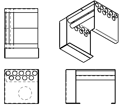

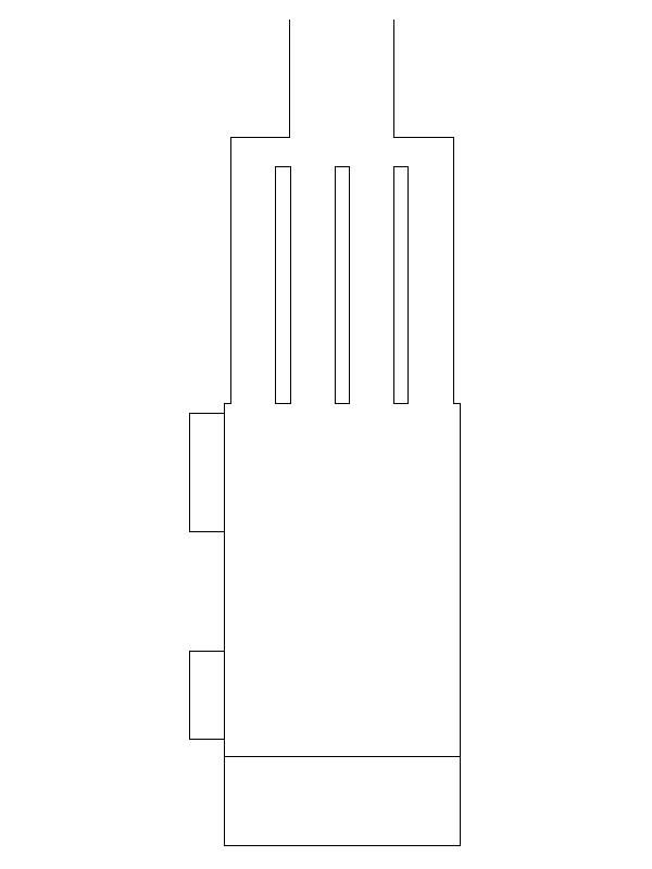

Od dłuższego czasu ogrzewam różnymi piecami z różnym skutkiem kilka garaży. Tej, na szczęście kończącej się, zimy powstał projekt zbudowania konkretnego pieca nadmuchowego zasilanego paliwem stałym. Na początku miała to być zwykła sześcienna koza o wymiarach 350x350x350mm ale jednak zachodzi potrzeba ogrzania większej ilości pomieszczeń.
Budowa pieca:
Piec zostanie wykonany z blachy stalowej o grubości 6mm. Ponad to w jego górnej części zostanie przepuszczonych 10 sztuk rur stalowych 76mm. Całość obudowana blachą tworzącą 50mm płaszcz. Drzwiczki zamykane mimośrodami z uszczelką. Wylot spalin prawdopodobnie zostanie umieszczony centralnie na szczycie. Ruszt stalowy z prętów 12mm.
Do nadmuchu powietrza ogrzewanego zostanie zastosowany wentylator kanałowy fi=315mm z filtrem. Wentylator będzie wyposażony w regulator obrotów. Powietrze będzie rozprowadzone po budynku za pomocą stalowych rur SPIRO 250mm w izolacji z alulameli 30mm.
Powietrze ogrzewane zostanie dostarczone w dole pieca. Owiewając jego korpus przejdzie przez "wymiennik rurowy" na zewnątrz.
Powietrze do spalania zostanie zassane z zewnątrz za pomocą małego wentylatora promieniowego.
Sterowanie:
Na początku planuje sterować wentylatorem nadmuchującym powietrze do spalania. W tym celu w kanale nawiewnym powietrza ogrzewanego przy piecu zostanie umieszczona sonda termostatu mierząca temperaturę powracającego powietrza. W przypadku spadku temperatury poniżej zadanej uruchomi się wentylator pieca.
Wentylator wymuszający obieg powietrza ogrzewanego będzie pracował ze stałą prędkością.
Proszę o ocenę konstrukcji a w szczególności wymiarów pieca. Docelowo chciałbym ogrzać do 300 m³. Przedstawione rysunki to korpus pieca. Całość na pewno zaprezentuje.
