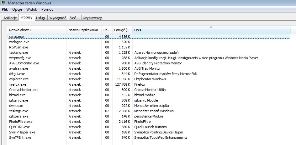

    Wyłączanie procesów, które zajmują 0 czasu procesora minie się z celem.
    Jakie jest obciążenie systemu?

    Chwilowe włączenie jakiś aplikacji do 80% potem normuje.
    Ale ostatnio jak zacząłem włączać ''START-POŁĄCZ Z'' (by sprawdzić sieć )
    To otwiera się z 4min i nic nie można innego uruchomić przez ten czas nawet'' ctrl+delete''a kilka dni wcześniej włączało się w kilka sekund.

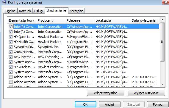

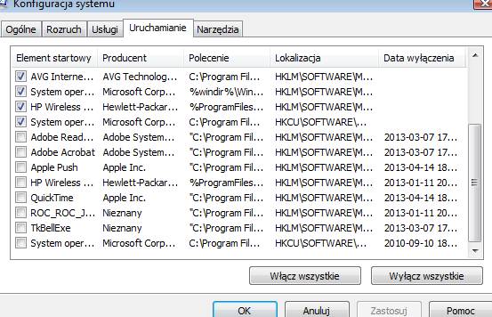

    Kliknij Start-Uruchom- wpisz msconfig - screen z rozwinięta zakładką "Uruchamianie" daj.
  • #7 12207057
    darecki777
    Posty: 474
    Ocena: 28
    Malwarebytes i ADW skanowałem kilka dni wcześniej i coś tam znalazł ale usunąłem to co pokazał.

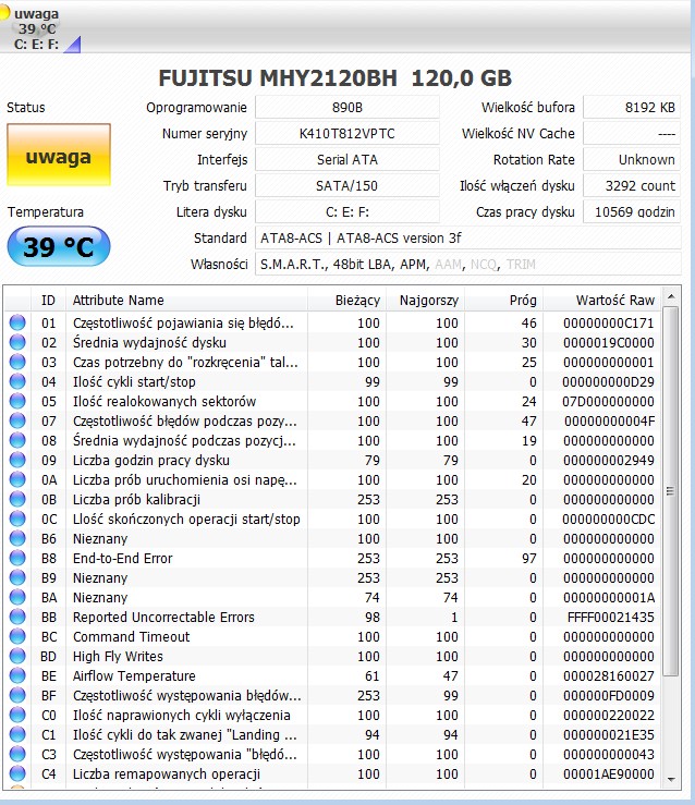

    Jeżeli wartość w parametrze C5 będzie rosła trzeba będzie wykonać zerowanie/reamp dysku.
    I jak pomogło teraz ? Odciążył się system :D ?

    Reampu nie robiłem tylko skanowanie jak zaleciłeś jest bez zmian dziś z pół godz.otwierałem thunderbirda ,firefoxa i jeden plik w adobe reader.
