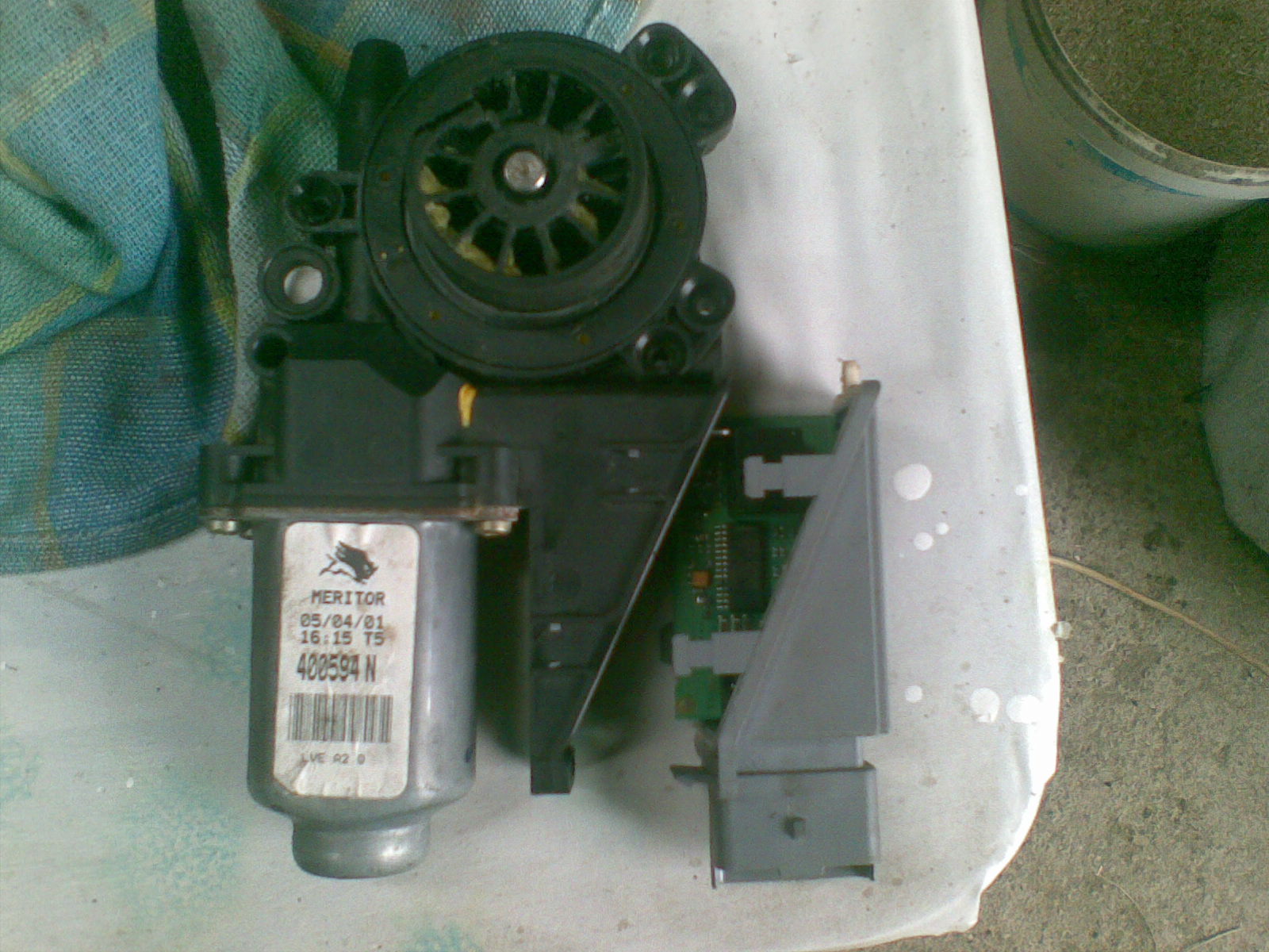

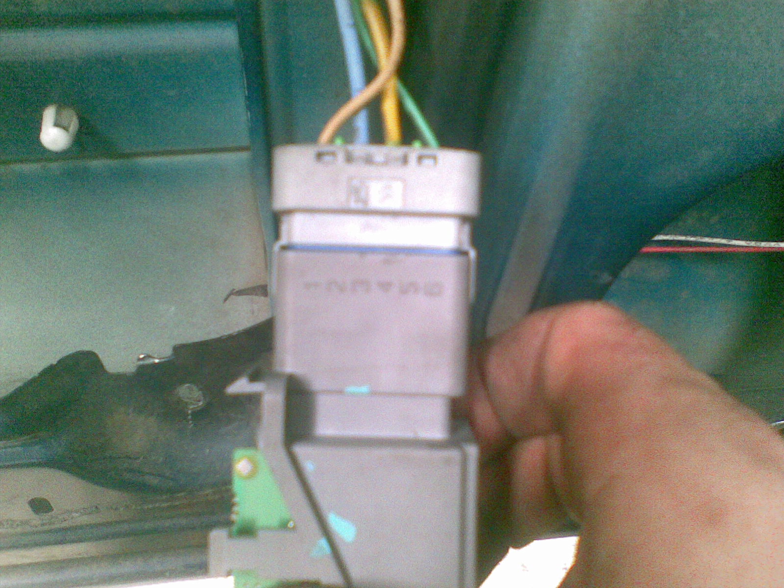

    Witam!! Mam problem z podnośnikiem do szyby ,a mianowicie jak sprawdzić silniczek czy jest dobry?bo nie reaguje wcale.
    A oto zdięcia wtyczki i silniczka poniżej
    zacisk 1 i 6 to sterowanie góra dół , żółty 4 to masa , 2 i 5 są wolne . Został zacisk 3-no i moje pytanie czy to jest plus? A jeśli tak to czy on powinien być stale pod napięciem czy tylko wtedy gdy wciśniemy przycisk?

    Jutro sprawdzę ten przy silniku ,bo pod deską sprawdzałem to bezpiecznik jest dobry,a tak na marginesie to powiem że gdy go wyjąłem to i tak szyba prawa działała, a nie widać żeby ktoś tam grzebał.
    \ citroen xsara 2 1.9d 2001r - przednia szyba nie działa
    a tu jeszcze jedno zdjęcie wtyczki citroen xsara 2 1.9d 2001r - przednia szyba nie działa
    i płytki przy silniczku citroen xsara 2 1.9d 2001r - przednia szyba nie działa

    Sprawdzałem bezpieczniki przy silniku , ten co kolega wymienił mf8 jest to 70 A i jest OK! Zresztą wszystkie podejrzałem --są dobre.
    Dowiedziałem się od gościa od którego kupiłem to auto ,że podnośnik chodził do puki linka mu nie spadła .Prawdopodobnie się zablokowała i staną silniczek.
    Może dlatego nie ma napięcia na 3-cim zacisku,ale gdzie to szukać ???
    A gdzie idzie ten kabel z zacisku 3-ciego ??
    Może od tego zacząć...

    OK! Jutro sprawdzę czy się nie złamały kable w tym słupku,oby to było to .
  • #9 12232756
    tygrysko
    Posty: 38
    Ocena: 9
    Dzisiaj sprawdziłem ten słupek przy drzwiach i rzeczywiście były ucięte 2 kable ,a jednym z nich był właśnie ten co odpowiada za zasilanie silniczka . Po naprawie przewodów podłączyłem silniczek i zadziałał ,ale gdy odpaliłem samochód bo już komputer wyłączył drzwi z prądu.
    Podsumowując dziękuję za pomoc, usterka naprawiona !!!!!!!!!!!
