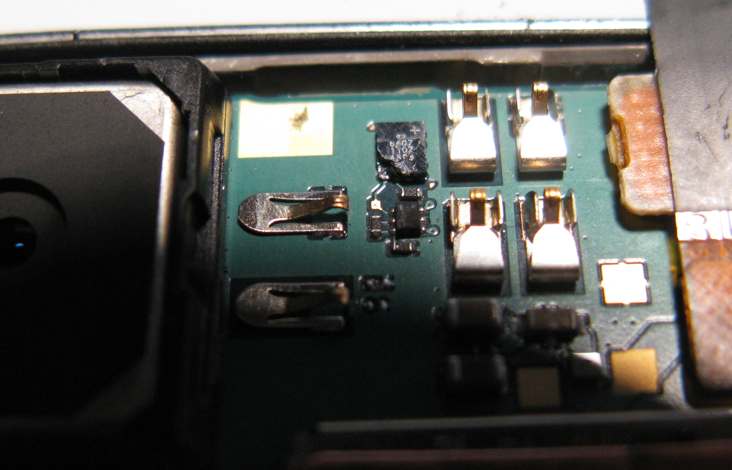

    Witam, mam uszkodzona lumie 920 (upadek z wysoka). W telefonie rozsypał się LCD i zastanawiam się czy warto kupować nowy bo odkryłem, że jeden element na płycie głównej jest uszkodzony i nie mam pojęcia co to jest. Dodatkowo po podłączeniu do komputera Windows rozpoznaje telefon jako "Urządzenie wejściowe USB" - nie wykrywa go Zune ani aplikacja Windows Phone.
    Co do samego elementu to znajduje się on przy złączu zasilania bezprzewodowego obok aparatu (zdjęcie). Jego obudowa wykonana jest ze szkliwa i popękała. Nie mam pojęcia za co ten element odpowiada, googlowanie nic nie daje. Proszę o pomoc w ustaleniu co to za element i za co może odpowiadać, ponieważ nie wiem czy warto wymieniać LCD i digitizer w tym tel.

    To jest emifiltr odpowiadający za przyciski boczne. Ten telefon nie ma LCD ani digitizera, tylko cały moduł. Szykuj się na spory wydatek Link

    Czyli podczas dzwonienia mogę mieć problemy z przyciskami? Bo nie wiem czy trzeba go koniecznie wymieniać.
    Co do samej wymiany, to trudno taki filtr znaleźć do kupienia w necie, nie wspominając już o jego wlutowaniu. Więc wymagany będzie specjalistyczny serwis.

    Bez wymiany tego układu [Z1300] żaden boczny przycisk nie będzie ci działał. Numer katalogowy elementu 4129016 ASIP 7-CH LCD EMI/ESD LRC FILTER BGA18. Taki filtr jest spotykany jeszcze w N97, N97Mini, E7-00, Lumia 820. Co do wyświetlacza: 00808F9 CARE DISPLAY MODULE ASSEMBLY NOKIA ROW. Z tego co piszesz to sam nie dasz sobie rady, dobry serwis powinien ci to wymienić bez problemu.

    Czy wiesz gdzie w Polsce można dostać ten filtr?
    Ponieważ znalazłem tylko "4129287 ASIP 7-CH LCD FILTER W/ESD BGA18" ale wg specyfikacji nie będzie pasować.

    Ok. Filtr jest do kupienia w Niemczech całość z przesyłką zamknie się w 30zł więc nie jest źle. Natomiast przeraziła mnie kwota za montaż, na ursynowie w Warszawie koszt rzędu 200zł O_O. Jeżeli ktoś zna serwis w warszawie, który wymieni filtr taniej to proszę o informację.
    Martwi mnie to, że Nokia nie jest prawidłowo rozpoznawana w komputerze, podejrzewam, że to wina tego, że nie mogę jej włączyć. Czy zna ktoś sposób jak włączyć Lumię 920 nie używając bocznego przycisku?

    Po podłączeniu ładowarki powinna się włączyć, ale jak masz wyświetlacz strzaskany to i tak kompletnie nic nie zobaczysz.

    kasztan_85
    Posty: 32
    Zgadza się nie zobaczę, ale chwilowo zależy mi na odzyskaniu danych, a w tym momencie telefon jest rozpoznawany jako "urządzenie wejściowe", z którym nie mogę nic zrobić. Reinstalacja zune nic nie dała.
