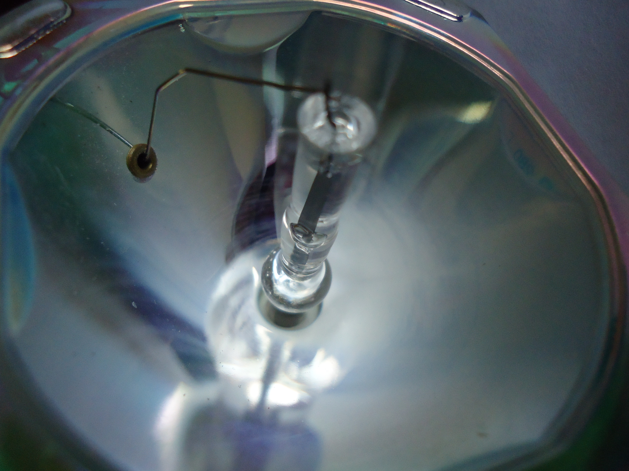

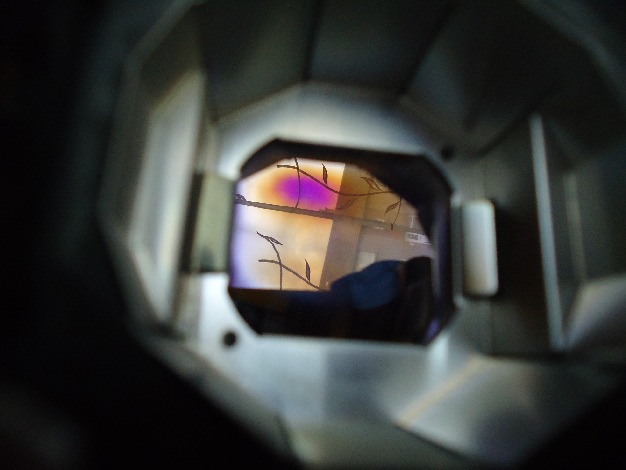

    Wymontowałem lampę i żarówka nie wygląda na mocno zużytą, a na samej lampie nie zauważyłem żadnych rozdęć. Zmatowienia nie są zbyt mocne - choć wygląda to tak jak by ktoś ją przecierał (takie długie smugi na całej średnicy lampy).
    SONY KDF-E50A12U - czy wymiana lampy rozwiąże problem ciemnego obrazu?
    Zauważyłem jednak że soczewka z korpusu wygląda taj jakby była przypalona (z jednej strony bardziej niż z drugiej). "Przypalenie" nie jest równomierne na całej powierzchni soczewki, ale podczas pracy telewizora nie zauważyłem żeby niektóre obszary były jaśniejsze od pozostałych.

    Stawiałbym więc na soczewkę co tłumaczyłoby że nie występują żadne błędy.
    Co myślicie o moim nowym przypuszczeniu?

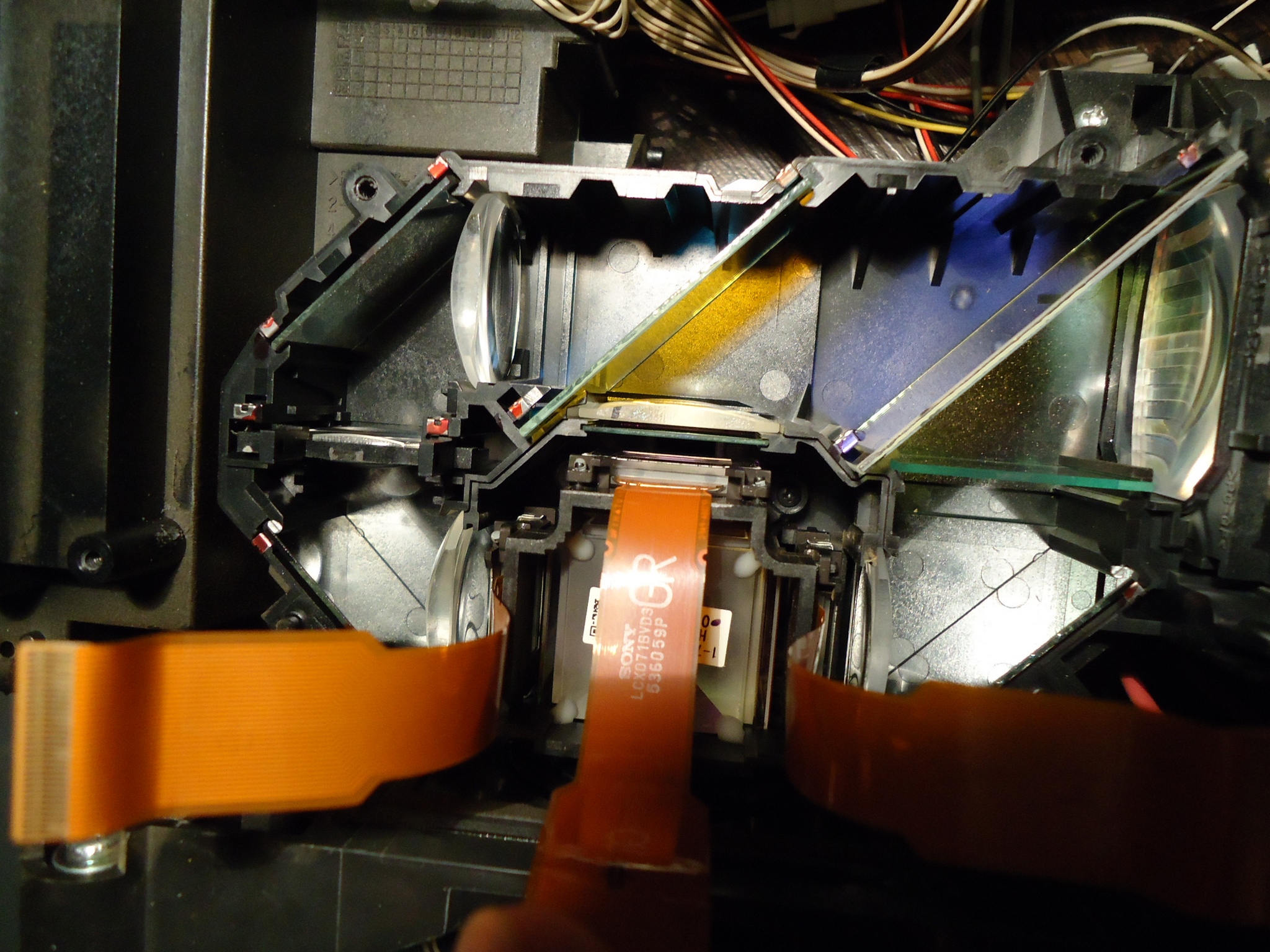

    Dzięki wielkie. Wszystko wyczyściłem i jest znaczna poprawa w jasności. Jednakże teraz obraz jest bardzo rozmazany - nie wiem dlaczego;(((
    Sprawdzałem 2 razy czy przypadkiem jakiejś soczewki przypadkowo nie odwróciłem i nie wydaje mi się (wkładałem je z powrotem według nacięć na plastikach). Każdy jest na swoim miejscu, ale nadal nie mam pewności czy jakiejś nie odwróciłem. Na wszelki wypadek załączam zdjęcie (jak by gdzieś była nieprawidłowość proszę o uwagi;))

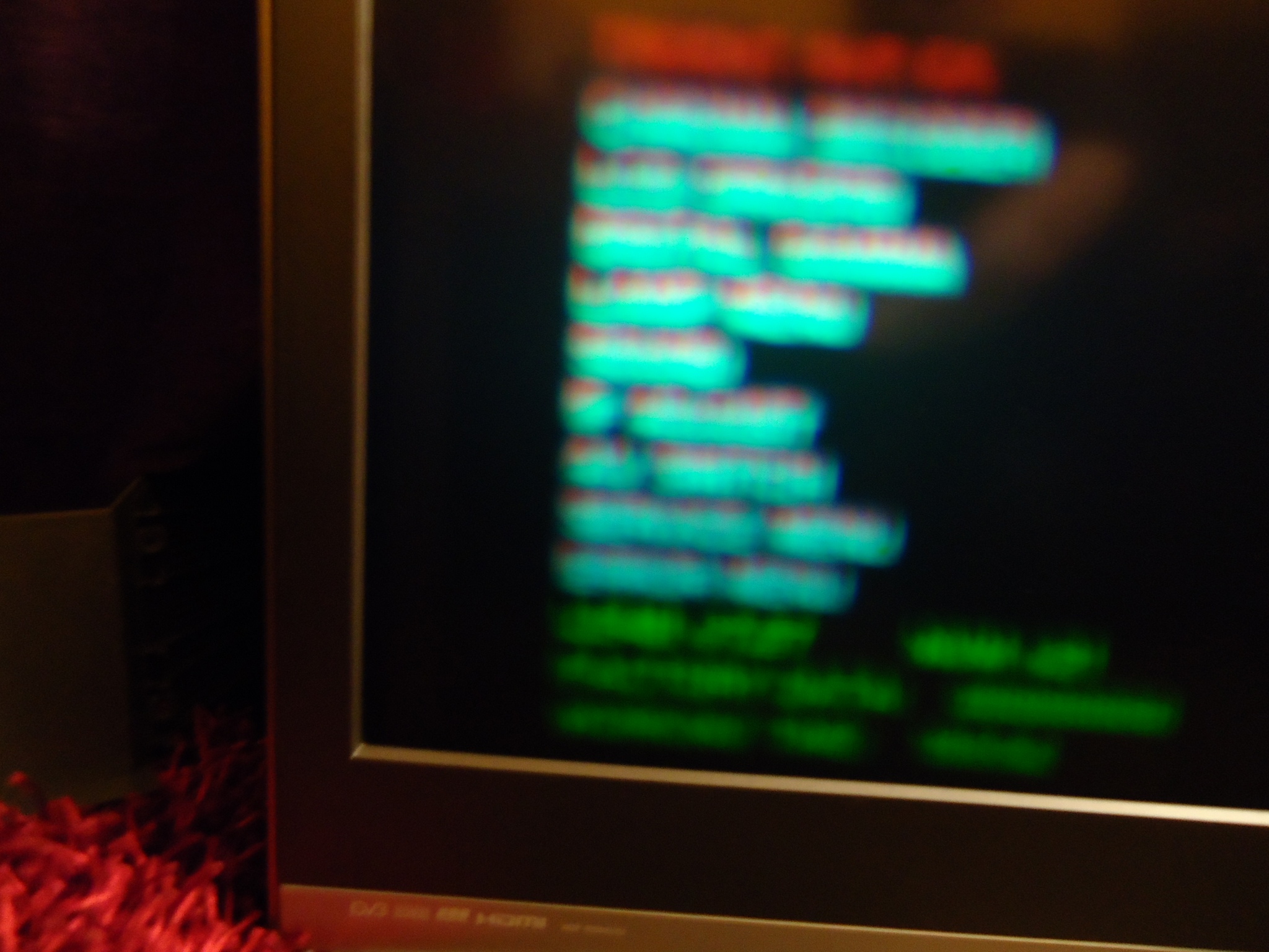

    To nie lampa.
    Szukaj manuala od chassis LE4B-chassis Sony (np. model Sony KDF-E42A11E ) , tam masz opisany algorytm poszukiwania podobnego uszkodzenia
    Np.Link_w 5-ciu cz.
    lub http://english.electronica-pt.com/electronics-search.php?find=LE4B
    service manual for models KDF-E42A12U and KDF-E50A12U, both for destination UK) clearly states the sequence for SM : "i+", "5", "VOL+", "TV".
    from remote control RM-ED002
    Kilka zrzutów obrazu SM na Link

    Układ luster i soczewek oświetlających matryce, nie ma znaczącego wpływu na ostrość obrazu na ekranie. Ostrość ustawia się położeniem obiektywu. Powinna tam być jakaś regulacja.
