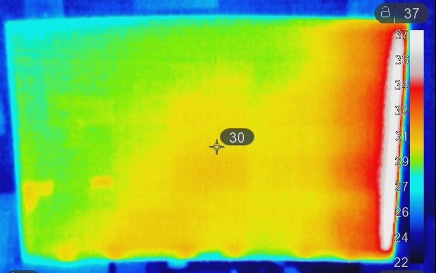

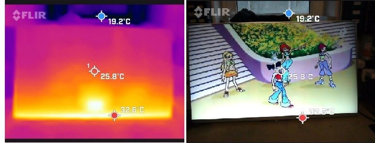

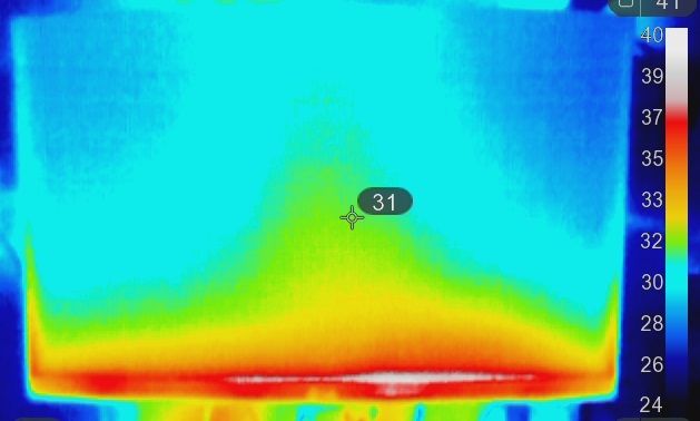

Znajoma dostała ten telewizor od syna. Powiesili na ścianie i nawet pochwaliła jaki super obraz. Niestety przez chwilę bo potem coś "pykło" i już taki dobry być przestał.
Byłem tam kilka tygodni temu i rzeczywiście górą ciut ciemniejszy. Nie brałem od razu na warsztat bo najpierw chciałem kupić podświetlenie do niego. Okazało się, że montowali różne matryce i do doboru podświetlenia trzeba to sprawdzić.
Wczoraj wziąłem TV na warsztat dając TV zastępczy i po pomiarze podświetlenia wygląda, że sprawne w sensie, że wszystkie diody świecą. Jest sześć stringów i na każdym na testerze jest ok. 51V, podobnie jak mierzę kiedy telewizor pracuje (pomiar z oryginalnego sterownika). O.K. świecą a górą obraz ewidentnie ciemniejszy.
W sumie niedużo ale zawsze...
Czyżby uszkodzenie dyfuzora? I to w momencie w/g opisu znajomej...
Bo dziwne by to było... Matrycy jeszcze nie rozbierałem , pytam sondażowo, czy ktoś się już z tym nie spotkał. Zamieszczam zdjęcia jak to wygląda.

Konsultowałem to z kolegą i jest opcja, że syn dał znajomej ten telewizor po naprawie podświetlenia w czasie której odwrotnie założono dyfuzor a ona tego od razu nie zauważyła. I wydaje się to nader prawdopodobne...
