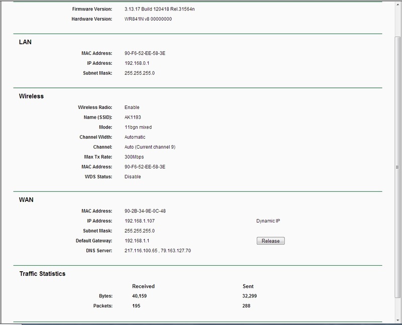

    Pokaż nam screena z okna Status tego routera.

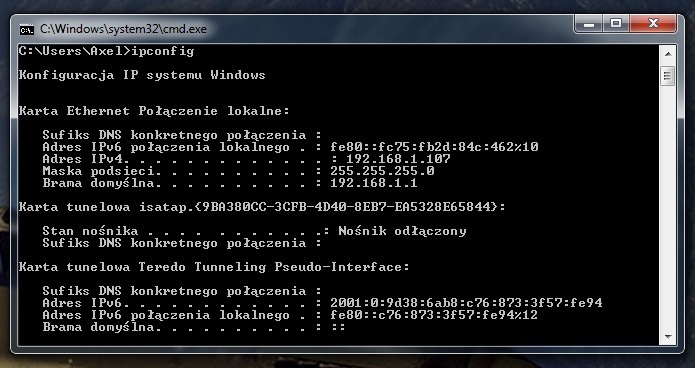

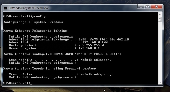

    Podłącz się bezpośrednio pod kabel (bez routera) i jeżeli będziesz miał dostęp do internetu to daj screen-a z ipconfig /all wpisany do cmd (konsola).

    Oto screen, gdy router był podłączony:
    TP-Link WR841ND - błędy podczas prób rekonfiguracji urządzenia
    a tutaj z kablem podłączonym bezpośrednio do komputera:

    Wpisz do przeglądarki http://192.168.0.1 i admin/admin jeżeli wyskoczy zapytanie o login i hasło. Tam powinna być zakładka status.
  • #15 12242521
    CHACA
    Posty: 9660
    Pomógł: 875
    Ocena: 458

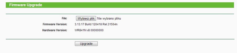

    Ok. Wszystko powinno być dobrze. Masz przydzielone IP z puli modemu. Teraz pokaz nam jaką wersję firmware masz.
    Ok widzę 3.13.17. Podaj nam jeszcze jaką wersje masz tego routera (na spodzie na naklejce powinno być napisane V....)
  • #16 12242535
    Kobaiashi
    Posty: 9
    Wersja 8.0
  • #18 12242671
    Kobaiashi
    Posty: 9
    Dziękuję bardzo za Wasze wszystkie rady :) problem rozwiązany.
    Tak jak pan mówił, musiałem zaktualizować firmware :>
    Temat do zamknięcia.
